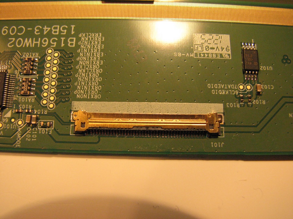

у большинства обитающих ныне матриц вот такой разъем
Интресесуют нас вот эти пины
38 VLED LED Power Supply 7V-20V
39 VLED LED Power Supply 7V-20V
40 VLED LED Power Supply 7V-20V
31 VLED_GND LED Ground
32 VLED_GND LED Ground
33 VLED_GND LED Ground
35 PWM System PWM Signal Input
36 LED_EN LED enable pin(+3V Input)
по фотке слева 1 пин, справа 40.

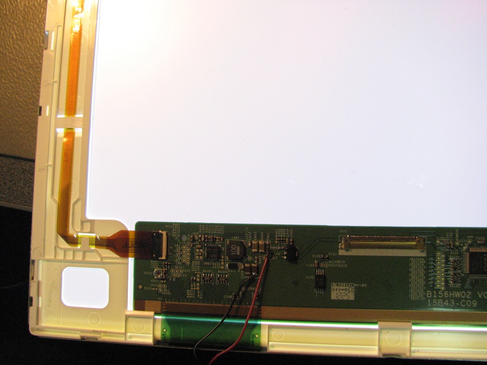

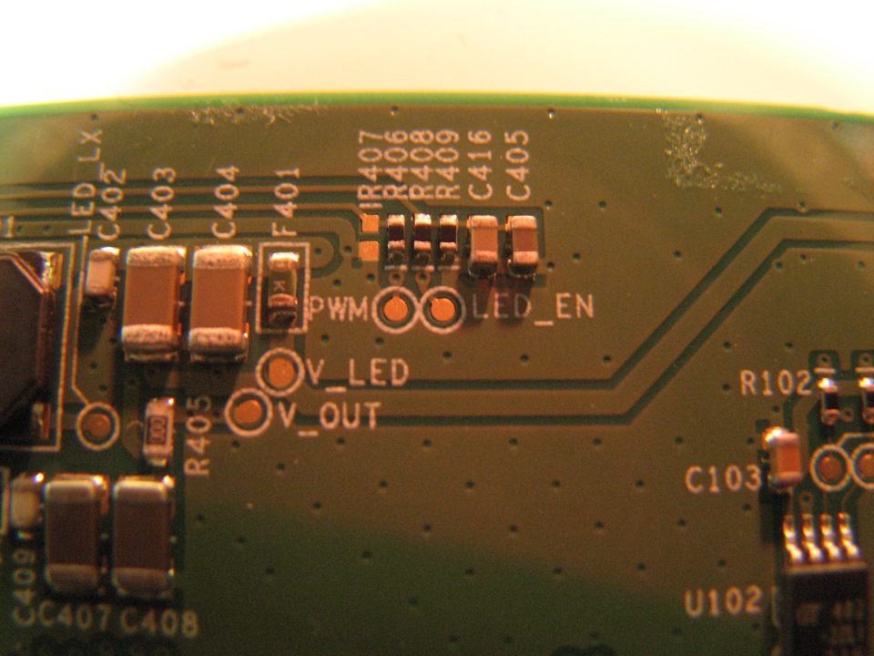

Часто на платах ближе к разъему подключения светодиодов есть площадки с этими выводами, их я и использовал. Видите подписано V_LED, PWM и LED_EN? это они есть
Уровень сигнала включения должен быть 3 вольта, а яркость регулируется подачей от 0 до 3 вольт. Мы подадим на них 5 вольт, ничего не сгорит. Для этого беру маленькую кренку на 5в. припаиваю к плате, у меня все выводы расположились рядом. И закорачиваю между собой PWM и LED_EN, т.о. сигнал включения есть и яркость будет максимальной.

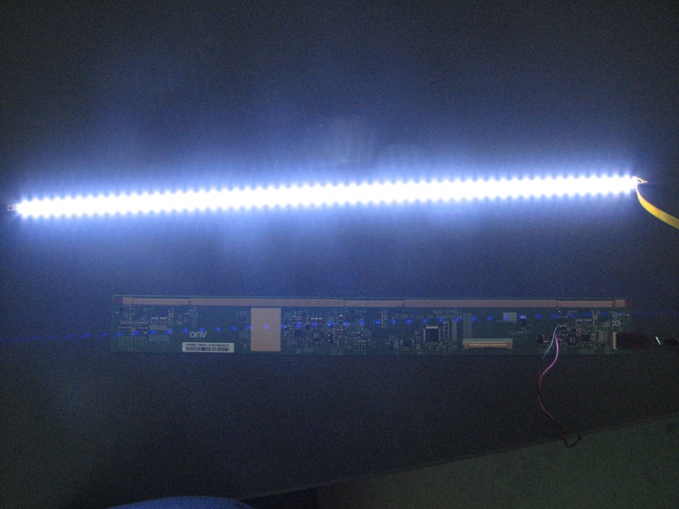

Подключаем и видим подсветка зажглась
Теперь можно разобрать матрицу и вынуть саму светодиодную ленту и снять плату
Этот модуль со светодиодным драйвером всегда идет обособленно на краю платы и т.к. я подключался не к разъему а площадкам возле драйвера, остальная плата мне не нужна и я отломал остальной кусок платы для экономии места
Использовать буду для подсветки багажника, как-то совсем там мрачно)

Смысл всех этих заморочек?светодиодная лента любого цвета еще и герметичная стоит 100 руб метр
смысл — умная стабилизация тока
чем проще конструкция тем она надежнее
серьезно?) Поэтому на этих светодиодных лентах вечно выгорают светодиоды? Как раз потому что проще некуда — ничего кроме резисторов
ни разу не горели у меня
значит повезло
даже если сгорит 1, то и фиг с ним, а если больше то не долго приклеить новую диодную ленту
в том то и качество состоит, что не сгорало и не возиться каждый раз
я просто ни от кого не слышал что горят диодные ленты, может ты один такой?бракованные были или еще че
я лентами никогда не пользовался … но машины на которые налеплены ленты, в которых то не горят отдельные диоды, то горят с разной яркостью, встречаю практически каждый день.
это китайские дхо, они постоянно тупят
Тоже давно использую ленты из матриц. Халява! И светодиоды там качественные, не то, что в китайских лентах и лампочках. Кстати на драйверах никакой кренки не использую, smd-шный стабилитрон и резистор, иногда тупо резистор (на lg и chungwa).
Это да, можно и резистором обойтись) Халява еще та … грамотный стабилизатор напряжения и тока для светодиодов стоит денег, а тут этого добра завались, пока коплю, думаю где массово применить)
