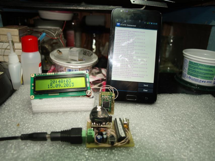

Попросил меня бывший одногрупник сделать, что-то подобное этому gazon.net.ua/kontroller-hunter-xch-1200.html девайсина конечно объёмная как в размерах так и в цене…
Уточнив, что эта коробка должна делать, я приступил к клонированию…

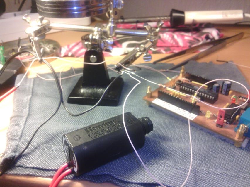

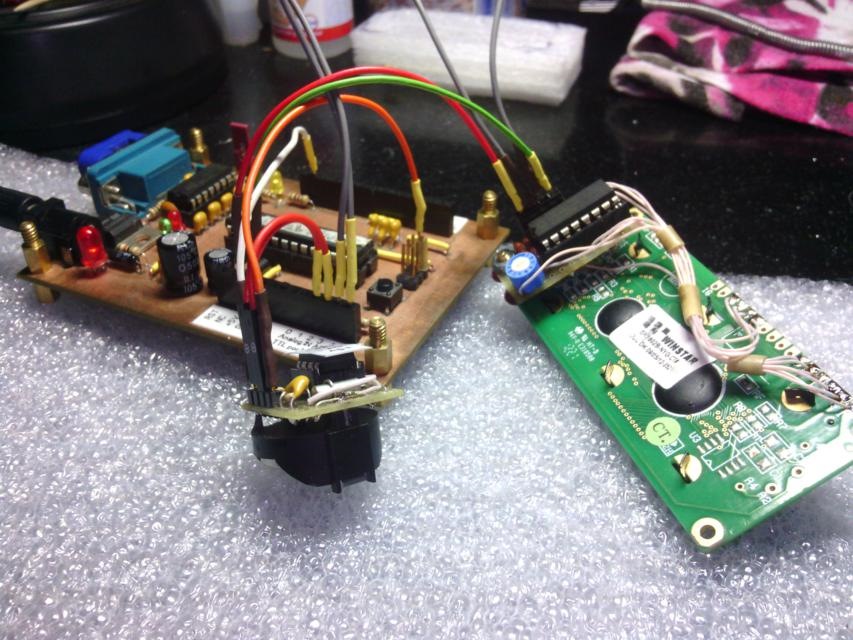

Вначале сделал и проверил модуль часов реального времени и I2C переходничёк для индикатора…

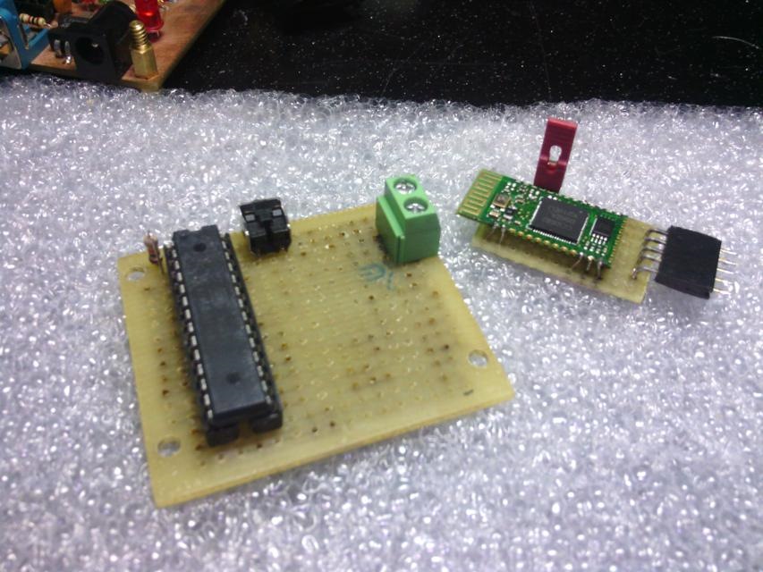

Потом начал мостить контроллер. Чтобы избавиться от громоздких кнопок и прочей механики решено было управлять контроллером со смартфона через блютуз…

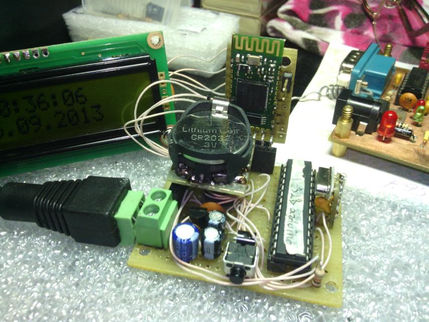

Потом собрал это всё в одну кучу…
проверил связь со смартфоном, всё работает (на экране контрольный лист команд по всем двенадцати каналам)

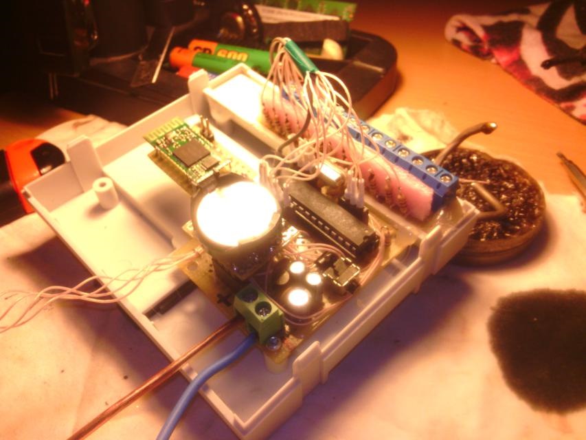

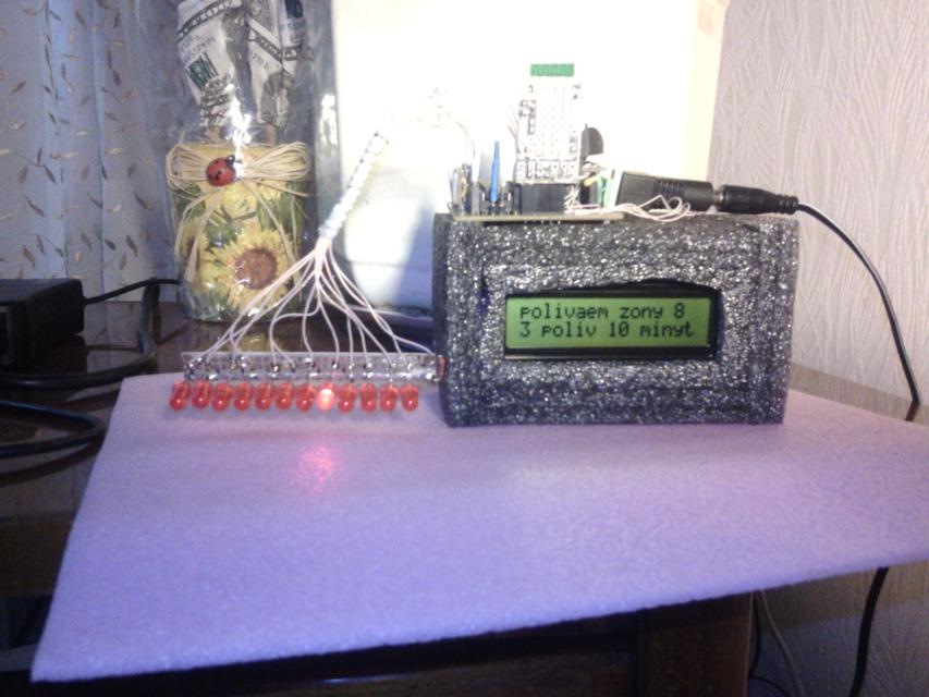

Для демонстрации заказчику на каждый канал прицепил по светодиоду…
Потом получил клапана которые будут использоваться ( 24 Вольта, переменка) для управления которыми использовал тиристоры…

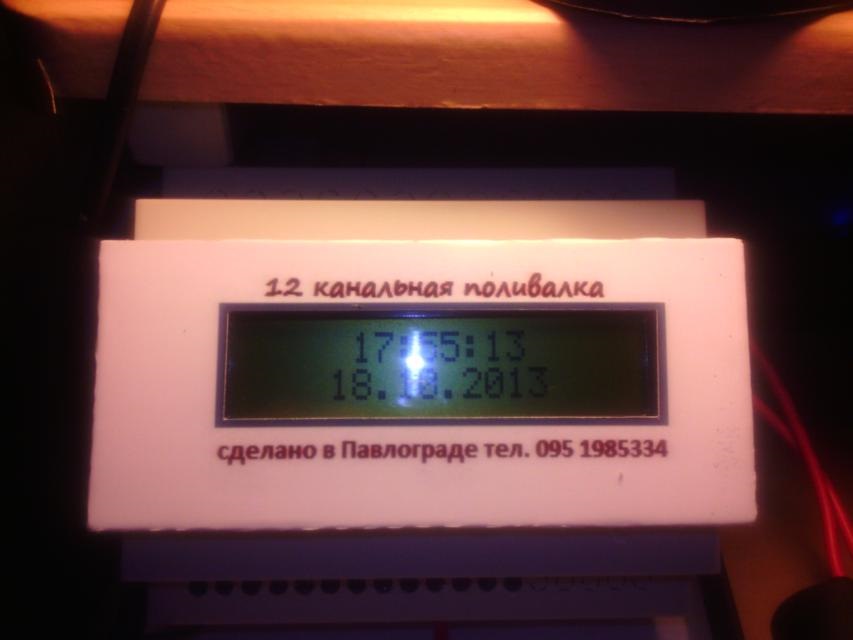

После окончательных экспериментов сё собрал в контейнер для "пакетников"…
Устройство успешно прошло полевые испытания.
В отличии от американского аналога значительно отличается в размерах и весе плюс дистанционное управление…

Круто! нет слов … особенно заинтересовала связь во bluetooth.
Это есть какие-то общедоступные команды для него?
Как Bluetooth общается с контроллером? по USB или UART?
в данном девайсе в смартфоне обычная терминальная программа (это не очень удобно поэтому нужно подготовить более эргономичный интерфейс)…
