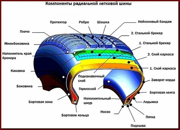

Автомобильная шина — не просто «резина» одетая на диск колеса, а сложная, многофункциональная конструкция. Основное назначение шины — смягчить толчки и удары, передаваемые на подвеску автомобиля, обеспечить надежное сцепление колеса с дорожным покрытием, управляемость, передать на дорогу тяговые и тормозные силы. В значительной степени от шины зависит коэффициент сцепления, проходимость в различных дорожных условиях, расход топлива и шум, создаваемый автомобилем во время движения. Кроме того, шина должна обеспечить заданную грузоподъемность, надежность и долговечность.
Шины подразделяются:
• в зависимости от конструкции каркаса- на диагональные и радиальные;
• по способу герметизации внутреннего объема- на камерные и бескамерные;
• по типу рисунка беговой дорожки- дорожные (летние, всесезонные), универсальные, зимние, повышенной проходимости;
• по профилю поперечного сечения.

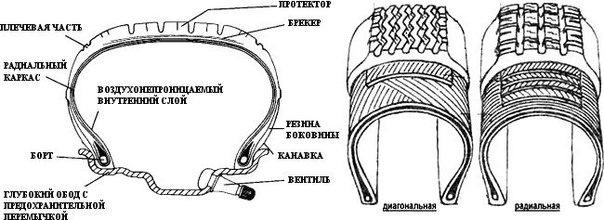

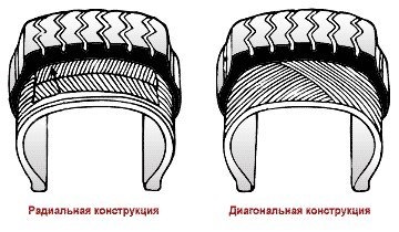

Диагональные шины. Вам, скорее всего, не придется выбирать шины по этому признаку, так как диагональные уже почти полностью вытеснены с рынка радиальными. Конструкция диагональных шин устарела, но их продолжают выпускать в небольших количествах потому, что они относительно дешевы в производстве. Единственное преимущество этих шин заключается в том, что у них прочнее боковина. Диагональная шина имеет каркас из одной или нескольких пар кордных слоев, расположенных так, что нити соседних слоев перекрещиваются.
Корд — обрезиненный слой ткани, состоящий из частых прочных нитей основы и редких тонких нитей утка, которые обеспечивают хорошее обрезинивание нитей корда, высокую гибкость и прочность. Корд изготавливается из хлопкового, вискозного или капронового волокна. В настоящее время большее применение находит металлокорд, имеющий нити, свитые из стальной проволоки, толщиной около 0,15 мм. Есть и более дорогие материалы, напр. кевлар, которые не могут получить массового распространения по причине своей дороговизны.
Радиальные шины. В радиальной шине корд каркаса натянут от одного борта к другому без перехлеста нитей. Направление натяжения нитей явствует из названия. Тонкая мягкая оболочка каркаса по наружной поверхности обтянута мощным гибким брекером — поясом из высокопрочного нерастяжимого корда, как правило, стального. Поэтому к надписи radial (радиальная) на боковинах шин часто добавляют belted (опоясанная) или steel belted (опоясанная сталью). Такое расположение слоев корда снижает напряжение в нитях, что позволяет уменьшить число слоев, придает каркасу эластичность, снижает теплообразование и сопротивление качению.
Каркас — важнейшая силовая часть шины, обеспечивающая ее прочность, воспринимающая внутреннее давление воздуха и передающая нагрузки от внешних сил, действующих со стороны дороги, на колесо. Каркас состоит из одного или нескольких, наложенных друг на друга слоев обрезиненного корда. В зависимости от конструкции каркаса, размеров, допустимой нагрузки и давления воздуха в шине число слоев корда в каркасе может изменяться от1 (в легковой) до 16 и более (в грузовых, сельхоз.шинах и пр).
Брекер — часть шины, состоящая из слоев корда и расположенная между каркасом и протектором шины. Он служит для улучшения связей каркаса с протектором, предотвращает его отслоение под действием внешних и центробежных сил, амортизирует ударные нагрузки и повышает сопротивление каркаса механическим повреждениям. В брекере нити корда в смежных слоях пересекаются друг с другом и с нитями корда соприкасающегося слоя каркаса, т.е. расположены диагонально, независимо от конструкции шины. Брекер в радиальных шинах более жесткий, усиленный и малорастяжимый по сравнению с брекером диагональных шин, т.к. он в основном определяет прочностные показатели шин.
Протектор — массивный слой высокопрочной резины, соприкасающийся с дорогой при качении колеса. По наружной поверхности он имеет рельефный рисунок в виде выступов и канавок между ними, так называемую "беговую дорожку". Протектор предохраняет каркас от механических повреждений, от него зависит износостойкость шины и сцепление колеса с дорогой, а также уровень шума и вибраций. Рисунок рельефной части определяет приспособленность шины для работы в различных дорожных условиях. По типу рисунка протектора шины делятся на четыре основные группы: дорожные (летние, всесезонные), универсальные, зимние, повышенной проходимости.
Плечевая зона — часть протектора, расположенная между беговой дорожкой и боковиной шины. Она увеличивает боковую жесткость шины, воспринимает часть боковых нагрузок, передаваемых беговой дорожкой и улучшает соединение протектора с каркасом.
Боковины — часть шины, расположенная между плечевой зоной и бортом, представляющая собой относительно тонкий слой эластичной резины, являющийся продолжением протектора на боковых стенках каркаса и предохраняющий его от влаги и механических повреждений. На боковинах нанесены обозначения и маркировки шин.
Борт — жесткая часть шины, служащая для ее крепления и герметизации (в случае бескамерной) на ободе колеса. Основой борта является нерастяжимое кольцо, сплетенное из стальной обрезиненной проволоки. Состоит из слоя корда каркаса, завернутого вокруг проволочного кольца, и круглого или профилированного резинового наполнительного шнура. Стальное кольцо придает борту необходимую жесткость и прочность, а наполнительный шнур — монолитность и эластичный переход от жесткого кольца к резине боковины. С наружной стороны борта расположена бортовая лента из прорезиненной ткани, или корда, предохраняющая борт от истирания об обод и повреждения при монтаже и демонтаже.

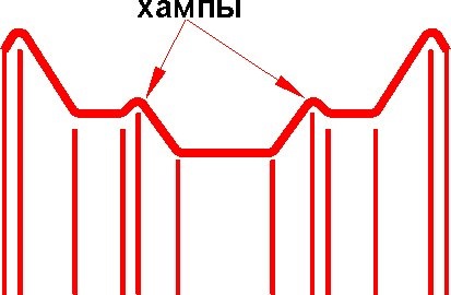

Бескамерную резину можно устанавливать только на диски, имеющие «хампы» — специальные выступы на ободе.

Если в камерной шине воздух, попадающий между камерой и шиной, выходит в атмосферу через сосок или негерметичный обод, то в бескамерной шине он остается плоскими пузырями,
Похоже, вкралась ошибка и все в точности до наоборот.
всё верно написано. Просто вы не внимательно прочитали и поняли не то, про что написано.
У камерной шины сосок свободно торчитиз диска и резина не плотно прилегает к хампу — там щели и воздух между шиной и камерой выходит.
У бескамерной резины сосок стоящий в диске геметичен, как и обод. Поэтому при установке в бескамерную шину камеры, воздух между ними никуда не выйдет.
Возможно. А где же тогда в бескамерной шине формируются пузыри?
Берешь безкамерную шину…
(Шина — это покрышка, а не колесо. Бескамерность означает, что её надо использовать без камеры)
Ставишь внутрь камеру по какой-то причине. Прокол например у тебя в дороге. Или прорезало её.
Понятно где формируются пузыри? Между покрышкой и камерой.
В таком случае согласен. Извращение, однако.
