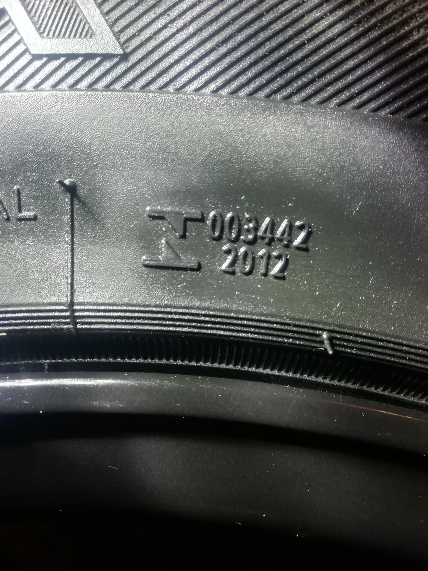

Самая важная информация о шине — её типоразмер. Чаще всего он указывается в метрической системе, реже — в дюймах и состоит из 6 групп символов. Первая группа из трёх цифр обозначает ширину в миллиметрах, вторая — двузначная — соотношение высоты профиля и ширины в процентах, буква R говорит о радиальной конструкции шины, затем идёт посадочный диаметр в дюймах. Отдельные цифры обозначают индекс нагрузки, указывающий на максимально допустимую нагрузку на шину. Её приблизительно можно вычислить, поделив полную массу автомобиля на 4 (количество колёс). Завершает надпись буква, обозначающая индекс скорости. Он соответствует той скорости, до которой может разгоняться автомобиль.
Помимо названия компании-производителя и модели шины, на ней содержится ещё множество дополнительной информации.
Достаточно важными являются данные об условиях применения шины по сезону и покрытию. Латинские буквы AS (All Season, Any Season) или AW (Any Weather) показывают, что шину можно использовать при любой температуре. Шину с отметками R + W (Road + Winter) можно использовать зимой и на асфальте. Значок * (снежинка) — маркировка зимних шин. В зависимости от доступного покрытия, на котором должно использоваться колесо, могут быть буквы: M & S (Mud + Snow) — грязь плюс снег, A/T (All Terrain) — для любой местности, M/T (Mud Terrain) — для бездорожья.
Летние шины могут иметь отметку о том, что их можно использовать в дождь, и маркируются одним из этих слов: Aquatred, Aquacontact, Rain, Water, Aqua и пиктограммой «зонтик».
Стоит иметь в виду, что изображение листа дерева на шине не обозначает её летнее использование. Таким значком производители помечают резину, которая обладает низким сопротивлением к качению, что снижает расход топлива, и/или в ней использованы эко-материалы.
На зимних шипованных шинах есть отдельные пометки, обозначающие различные виды шипов:
AD — алюминиевые шипы;
SD — шипы с твердосплавным сердечником;
DD — шипы с прямоугольным сердечником и алмазной гранью;
OD — шипы с овальным сердечником;
MD — пластиковые шипы с твердосплавным сердечником.
Для шин с направленным и/или асимметричным рисунком протектора важно указание для их монтажа — на какую сторону и в каком направлении ставить колесо. Они могут быть обозначены следующими словами и символами:
Outsade или Side Facing Out — внешняя сторона установки;
Inside или Side Facing Inwards — внутренняя сторона установки;
Rotation и стрелка — указывают направление движения;
Left — шина устанавливается на левую сторону автомобиля;
Right — шина устанавливается на правую сторону автомобиля.
На современных шинах могут применяться дополнительные технологии, повышающие безопасность, если колесо спустилось или оказалось пробито. Системы защиты при потере давления у разных производителей называются по-разному, но работают практически одинаково: в шину встроен дополнительный слой упругого материала, который какое-то время держит необходимую для движения высоту. Они обозначаются следующими маркировками: SSR (Self-Supporting Runflat), DSST (Dunlop Self-Supporting Technology), EMT (Extended Mobility Technology), RunOnFlat, RFT (Run-Flat Tyre) или Zero Pressure. Более дешёвая система защиты — установка в шину плотного (иногда даже металлического) обода рядом с колёсным диском, которая становится опорой при спущенном колесе. Такие системы могут обозначаться аббревиатурами CSR (ContiSupportRing), FR (Flange Rotector), MFS (Maximum Flange Shield). Чаще всего эти технологии используются только при наличии системы контроля давления в шинах (TPMS или DDS), которая просигнализирует водителю о возникшей проблеме.
Перед типоразмером может быть указана функция шины:
P (Passenger car) — легковой автомобиль;
LT (Light Truck) — лёгкий грузовик, пикап или внедорожник;
ST (Special Trailer) — прицеп;
LRO (Low Platform Trailer) — прицеп с низкой платформой;
T (Time) — временная, запасная шина.
Кроме того, могут быть следующие обозначения:
XL (Extra Load) — усиленная шина;
RF (Reinforced) — усиленная шина с повышенной грузоподъёмностью (6 слоёв);
С в конце типоразмера — грузовая шина (8 слоёв);
Tubeless или Tube Type — бескамерная шина. При отсутствии данной надписи шина может использоваться только с камерой.
Max Pressure — максимально допустимое давление в шине, в кПа;
Max Load — максимально допустимая нагрузка на шину, в кг;
Steel — означает, что в конструкции шины присутствует металлический корд;
E / Е17 (в кружочке) — шина соответствует европейским требованиям ECE (Economic Commission for Europe);
DOT /dot — американский стандарт качества (Department of Transportation — Министерство транспорта США);
Temperature А, В или С — термостойкость шины при высоких скоростях на испытательном стенде (А — наилучший показатель);
Traction А, В или С — способность шины к торможению на влажном дорожном полотне;
Treadwear — относительный ожидаемый километраж пробега по сравнению со специальным стандартным тестом США;
Plies: tread — состав слоя протектора;
Sidewall — состав слоя боковины;
DA (штамп) — незначительные производственные дефекты, не препятствующие нормальной эксплуатации;
Twid — наличие указателя индикатора износа проектора. Сам индикатор представляет собой выступ на дне канавки протектора. Когда протектор стирается до уровня этого выступа, шину пора менять;
N0, N1, N2 и N3 — шина разработана для Porsche;
J — шина разработана для Jaguar.
