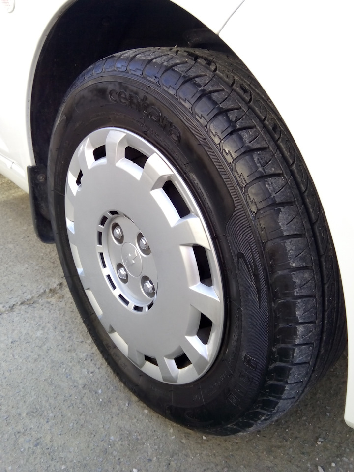

Я не претендую на "открытие америки", уже давно многие автолюбители практикуют чернение резины глицерином разбавленным водой. Вот только результат такого "чернения" меня не вдохновлял… "засаленные" колёса мне не нравятся…
Решил провести тест и подобрать для себя приемлемую пропорцию разбавления.
Далее смотрим фото:
Тест проводил на куске пластика и зимней резине.
Фотографии сделанные через час после нанесения самодельного чернителя. На улице стемнело, посему фото уже с другим освещением… (((
Вывод:
Пропорции 1:1 и 1:3 никуда не годятся… Сальный эффект очевиден. А после прикосновения к такой резине, на руке остаётся липкая субстанция. Очень марко.
Для любителей блеска резины, рекомендую пропорцию 1:5 (или даже 1:6). Есть и блеск и не особо марко.
Я же буду использовать для резины пропорция 1:7. Лёгкий матовый эффект. Вид новой резины.
Что касается пластика, то я буду проводить ещё один тест, т.к. даже в пропорции 1:7 на нём есть сальный блеск… А мне нужен матовый эффект.

1:6 не понял это шесть частей воды или шесть частей глицерина?
Шесть частей воды. 10г. глицерина на 60г. воды например.

Вот и я глядя на фото ссделал вывод что очень нормальная пропорция 1:6 там плюс минус 1 на любителя.Спасибо, доброе дело сделал.
