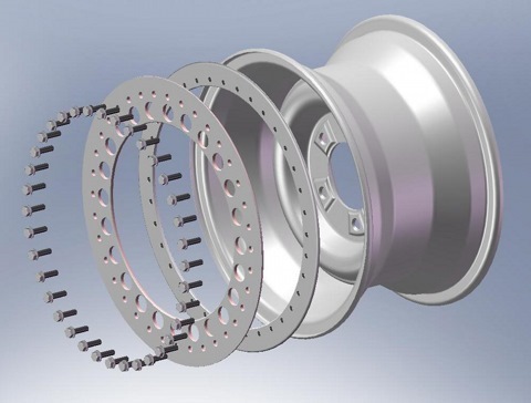

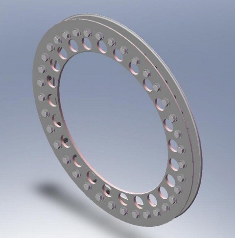

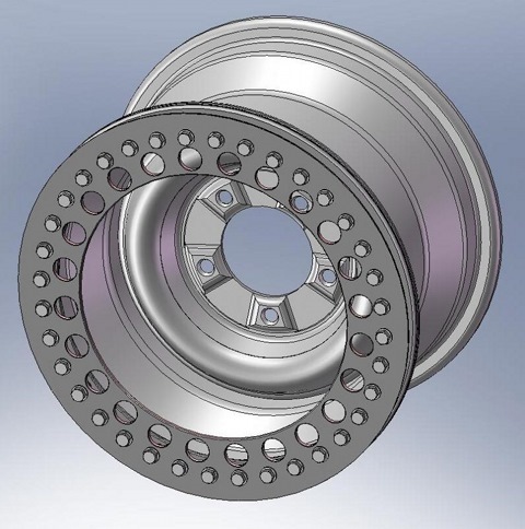

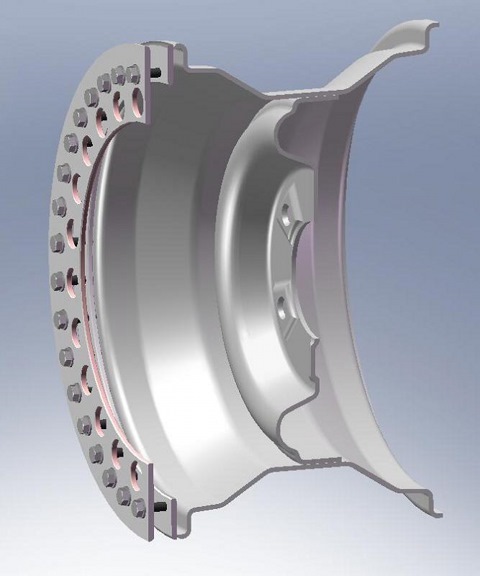

У диска с «бэдлоком» на месте обычного внешнего борта приварено плоское кольцо, на котором расположены отверстия с резьбой (от 18 до 36 шт. в зависимости от модели). Борт покрышки устанавливают на это кольцо, а затем сверху накрывают еще одним. Таким образом получается своего рода «сэндвич»: борт шины зажат между двумя металлическими кольцами, которые и не дают покрышке двигаться. Чаще всего «бэдлоки» делают стальными или алюминиевыми. Но попадаются модели, в которых внешние кольца сделаны из композитных материалов. Пугаться тут нечего. По качеству и свойствам они обычно ничем не уступают металлическим.
Практически все диски с «бэдлоками» односторонние. То есть кольца ставятся лишь на внешнюю сторону диска, а с внутренней борт остается стандартным. Можно сделать диск и с двумя «бэдлоками», но зачем? Такое крепление оправдывает себя только когда борт шины испытывает максимальную боковую нагрузку. А на внутреннем борту диска даже при экстремальных поворотах сконцентрировано значительно меньше веса, чем на внешнем, а значит и риск «разуться» невелик. Да и навешивание лишних деталей на диск не лучшим образом отражается на его сбалансированности. Поэтому процесс балансировки колес даже с одним «бэдлоком» – дело непростое. Перед тем как стягивать болтами оба кольца, необходимо убедиться, что внешний борт шины установлен четко по центру кольца. В противном случае биения не избежать. Некоторые фирмы пытаются облегчить процесс центрирования, выпуская самоцентрирующие кольца, помогающие правильно установить покрышку. Но и здесь нужна внимательность: внутренний диаметр шин не всегда совпадает с посадочными метками кольца. Болты надо затягивать крест-накрест, затем постепенно по кругу, в несколько приемов. Для надежной установки весь диск придется пройти несколько раз.

Желающим установить себе «бэдлок» есть из чего выбирать. Можно купить готовые диски с установленными на них «бэдлоками», благо предложений сейчас множество. Можно обратиться к фирмам, которые сами переделывают стандартные диски, удаляя внешний борт и устанавливая свой «бэдлоковый» комплект. А если у вас уже есть диски и имеется некоторый опыт сварочной работы, тогда вас может заинтересовать продукция компании Rockstomper. Она предлагает всем желающим комплект колец, который позволит превратить ваши обычные колеса в диски с «бэдлоками» без всяких слесарных работ. Кольца здесь сконструированы таким образом, чтобы их можно было приварить непосредственно на внешний борт диска, без его удаления. Комплект включает в себя два стальных кольца толщиной ¼ дюйма и 32 болта. После установки комплекта ширина диска увеличивается примерно на 1½ — 2 дюйма. Например, диск шириной 8 дюймов можно легко превратить в 10-дюймовый.
