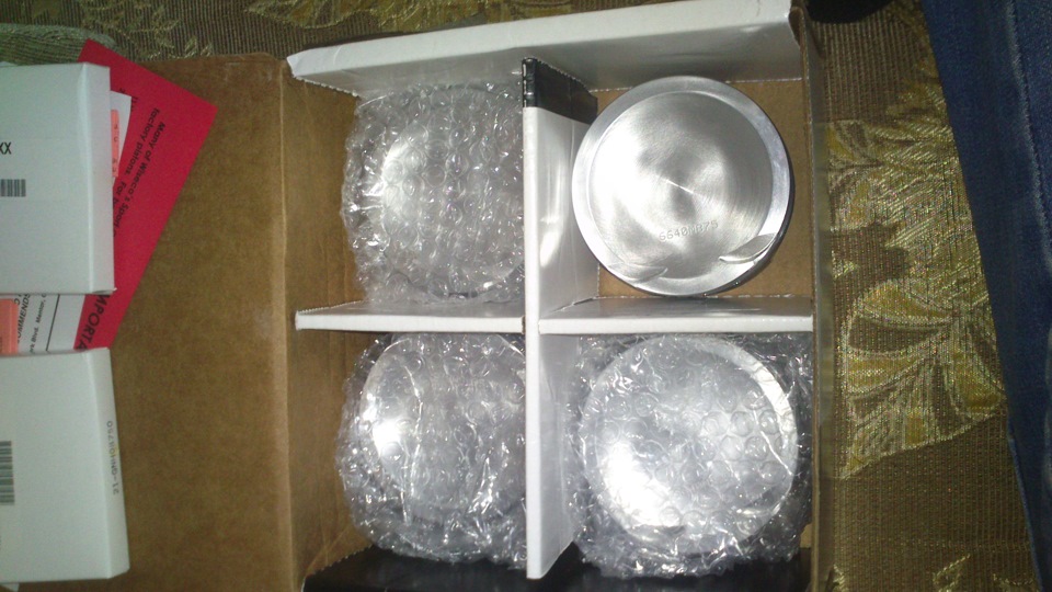

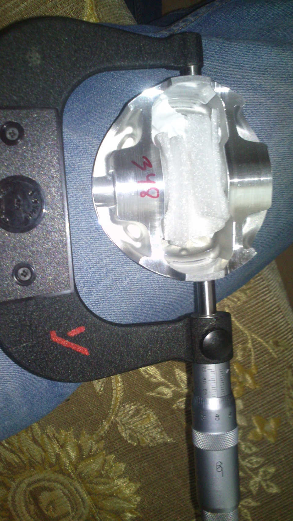

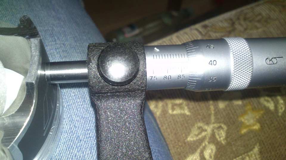

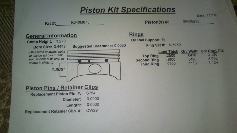

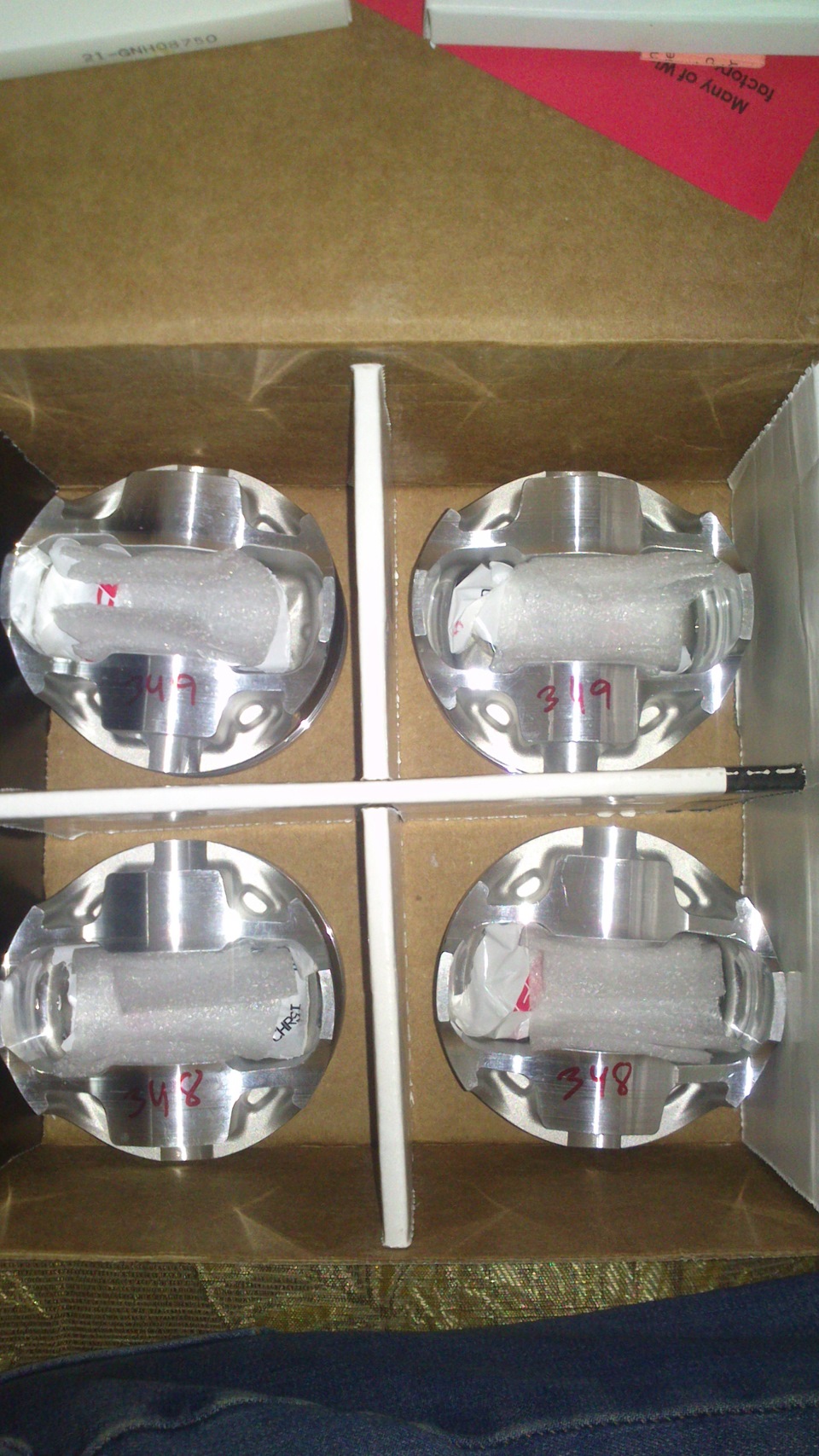

Всем привет, на этот раз на столе поршневая Wiseco.Разброс по весу 1 граммРекомендуемый производителем тепловой зазор 0.076 ммВсе поршня одинакового диаметра 87.40 мм
