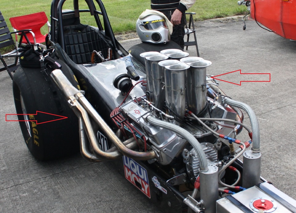

Вот Вам пример некоторых тех.тонкостей (о некоторых писалось в 1 части)

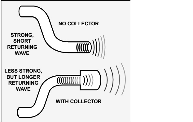

Внимательно посмотрите на выпускной коллектор, помните о чем мы говорили раньше, здесь очень сильный пик мощности, хорошо это или плохо, все зависит от многих других примененных решений, но машина едет 8.3 секунды – быстро это или медленно?
Или вот, классический вариант выпускного коллектора, рассчитанный на 2 импульс. Здесь мощность ”размазана”, меньше пик, но шире диапазон влияния выпускного коллектора.
Но эта машина интересна не выпуском, а впуском. Все гениальное до элементарности просто. Свободный впуск или индивидуальная заслонка (дроссель) на каждый цилиндр. На 8 цилиндровом моторе индивидуальные дросселя менее эффективны чем хорошо сделанный ресивер и эта разница значительная. Здесь же, для стабилизации потока, у каждого дросселя как бы свой ресивер. Поэтому на фото это не раннеры, как бы, открытые индивидуальные ресиверы.

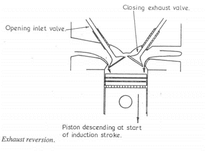

Ну что, теперь вернемся непосредственно к распредвалам. В предыдущей части мы рассмотрели 7 основных событий происходящих в двигателе внутреннего сгорания. Для того чтобы лучше понять работу распредвалов необходимо научится их читать. Для этого предлагаю посмотреть на следующую картинку:
Здесь отлично видно что и когда происходит. Теперь уберем цилиндры и рассмотрим подробно диаграмму распредвалов.

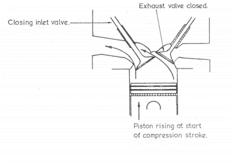

Раньше энтузиасты тюнинга хорошо разбирались в фазировании ( cam timing) т.е. момент открытия, закрытия впускного и выпускного вала. Метод очень простой и очень правильный. Обозначается так 24-60/60-24 – впускной клапан открывается 24* перед ВМТ (BTDC), закрывается 60* после НМТ (ABDC). Выпускной клапан открывается 60* перед НМТ (BBDC) и закрывается 24* после ВМТ (ATDC). Это называется фазирование распредвала.
Advertised duration метод внес много путаницы. Точную фазу очень сложно определить, к примеру разница между гидро и жестким толкателем составляет 10-15 градусов. Поэтому был введен новый способ обозначения 0.05 inch. Многие сразу заметили, что этот метод более удобный и точный. Если возьмем типичный уличный (4 клапана) мотор с степенью сжатия 10.5, с тюниговым впуском и выпуском то наиболее подходящих вал должен иметь полную фазу при 0.05 in duration — 215-230 градусов с гидро компенсаторами, и 230-240* с жесткими толкателем.

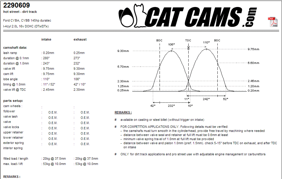

Предлагаю посмотреть на стандартную спецификацию распредвала, в данном случае для мотора Дюратек 2.0 Форд
Рекомендации производителя — hot street — dirt track, и все, да широкое понятие.
Как вы заметили они указывают для рекламы advertised duration 280/273, но и естественно необходимую информацию для понимания и правильной установки.
Что важно здесь смотреть:
полную фазу впускного клапана при подьеме 1 мм – 242* (в данном случае не 0.05 inch, так часто делают, Европейские производители при 1 мм), далее нам необходимо для полной картины ICA, ECA и в принципе этого достаточно, все остальное можно и самому посчитать, но у них великолепная карта, где и так все указано timimg @1.mm – 11-52/42-10. Осталось высчитать Lobe separation angle (LSA) — общий развал кулачков — LSA – (ICA+ECA)/2, LSA = 108, Overlap (перекрытие) – 21, и Total Cam advanca (опережение или задержка), в данном случае задержка (retard) 2 градуса.
Да вал очень прикольный, мне кажется не удачный в том варианте как они предлагают установить. По их спецификации получается, что необходимо иметь степень сжатия как минимум 12.5 (ну в принципе стандартная FIA разрешенная для ралли, гонок) хорошую систему впуска, и выпуска. Короче если вы просто установите эти валы на ваш мотор (сток) дюратек то особо вас это не порадует.
Да все таки правило “БОЛЬШЕ ЭТО ЛУЧШЕ” работает, но только в рекламе, а не в постройке хорошего мотора и подборе распредвалов. Я понимаю, все слышали, видели, что спортсмены используют валы с полной (рекламной) фазой под 300, а некоторые и 320 (если 2 клапана на цилиндр то фаза должна быть на 19* шире), но спортивные моторы совсем другие и задачи у них также иные.
