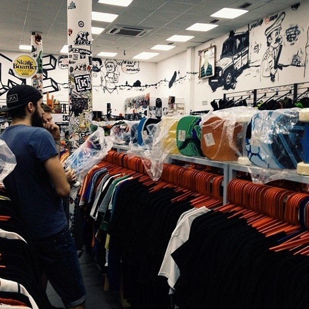

Выбираем скейтшоп в своем городе.
Очень не рекомендую идти в спортмастер, декатлон и другие спортивные магазины, так как скейты представленные там — сложно назвать хорошим продуктом. Настоящее удовольствие от процесса катания, а также безопасность (качество компонентов) можно получить только от качественного продукта.
Даже новичек, почувствует разницу между скейтбордом за 1.5к и за 6 тысяч.
С магазинами разобрались, идем в скейтшоп!

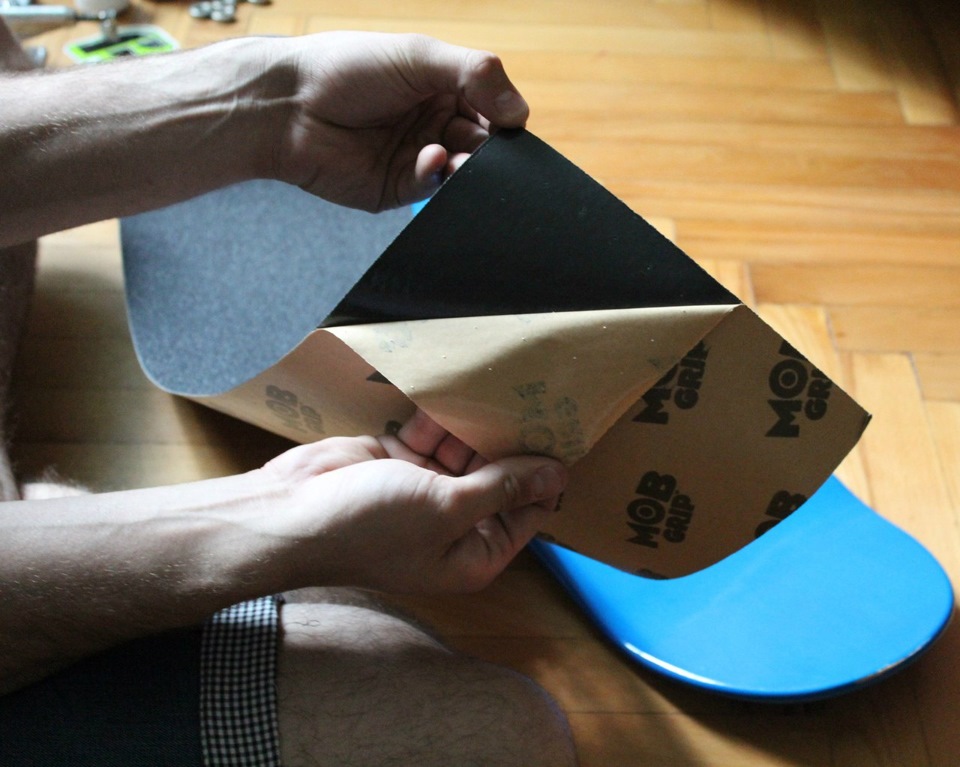

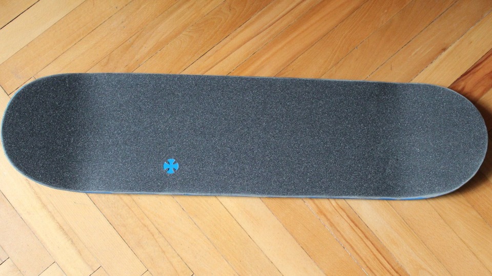

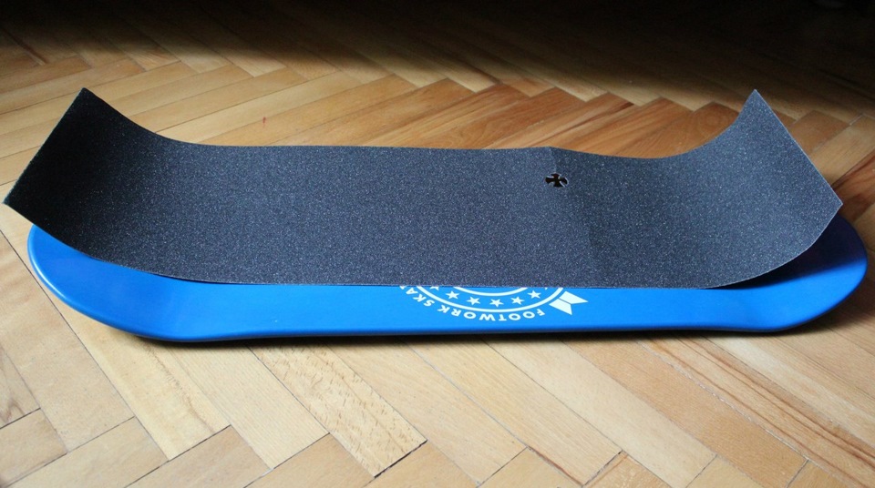

Распаковываем деку, и берем шкурку.
Приступаем к наклеиванию шкурки на деку.
Как можете заметить, шкурка прямоугольная.

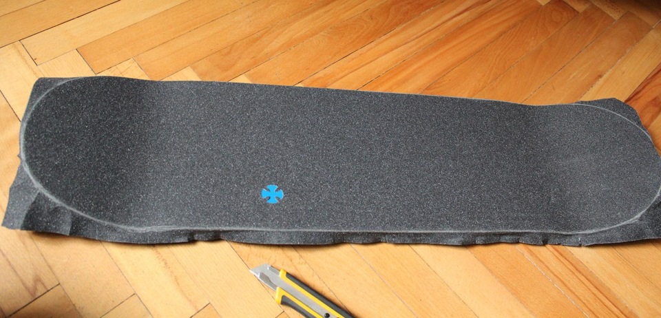

Берем в руки ключ, и проходимся по всем краям деки, загибая шкурку по деке. Получаем следующий результат:
Вооружаемся канцелярский ножом, и аккуратно вырезаем все лишнее.

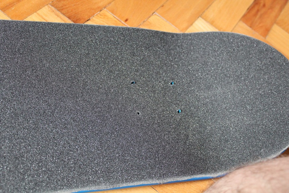

Берем шило, и прокалываем дырки под болты траков. Получаем идеальную деку с шкуркой и дырками
Остатками шкурки, можно пройтись по углам деки для затирания острых углов. Рекомендую.

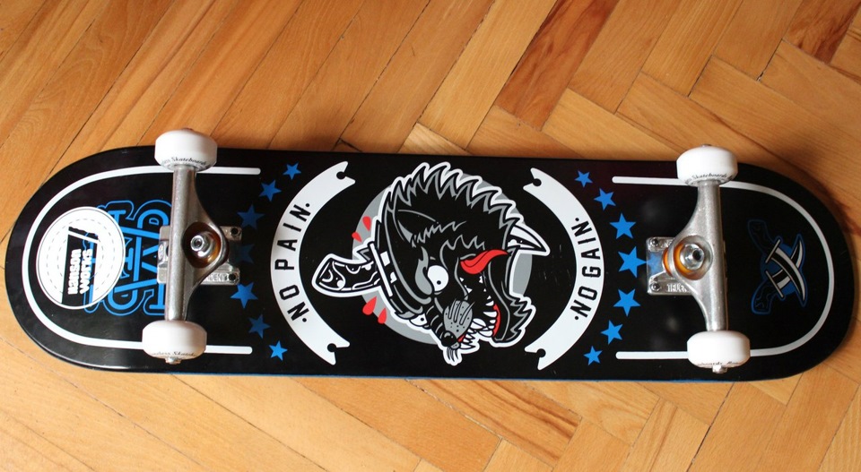

Следующий шаг — это прикручивание траков к деке.
Траки необходимо прикручивать крест на крест. Сильно не затягивая.
Если траки затянуть сильно — есть риск что будет поломка деки в месте крепежей.

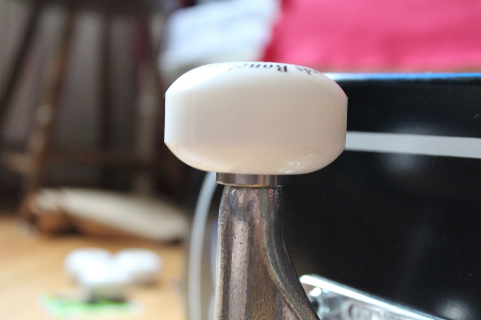

Переходим к моей любимой части! Колесам! Отполировать их что ли)

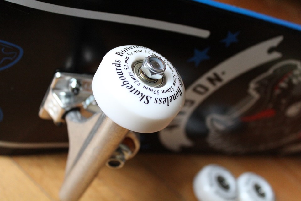

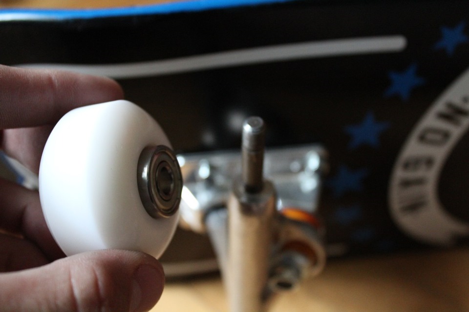

Берем колесо, и два пошипника. Вставляем подшипник в паз как показано ниже:
Далее, одеваем на трак колесо стороной подшипника, и давим. Подшипник сел!
Проделаем тоже самое со всеми колесиками :3
Теперь, одеваем колеса на траки и закручиваем гайки. Колеса должны слегка болтаться на траках!

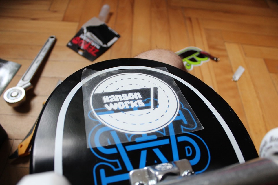

Теперь, последний штрих! Фирменная наклейка HansonWorks! Придает скорости:)
Мои поздравления господа! Классический скейтборд собран! Можно катать и поражать народ своим стилем и крутостью!

Кстати о люфте колес не знал — это зачем? Так же подшипники быстрее разлетятся не?
люфт позволяет крутится колесам, если затянуть гайки сильно, вращения не будет
Всегда затягиваю до упору (не сильно затягивая) подшипники жеж и крутяца… но всеравно ослаблю попробую)
У меня если до упора — совсем не крутятся колеса)
