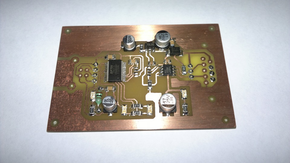

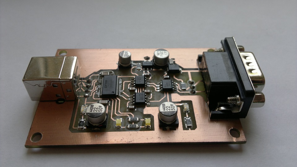

Ладно, в предыдущей записи"Чесотка" я задавал вопрос на внимательность, по недостающим микросхемам в схеме адаптера…
Приехал вот такой коробок, откровенно говоря, я был крайне удивлён, получив такой сундук на почте, зная что там внутри)))Итак, сам отвечаю на свой вопрос:

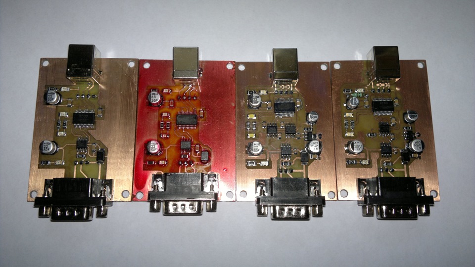

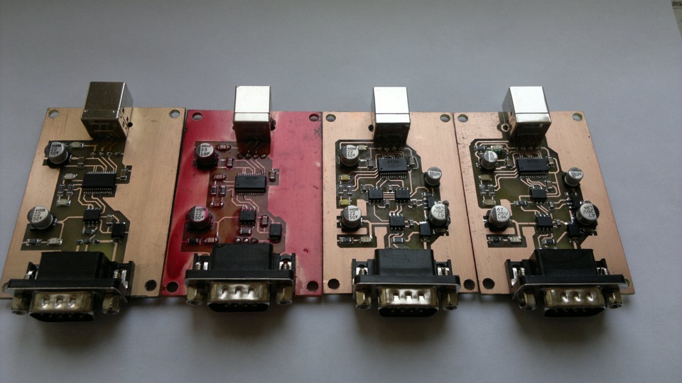

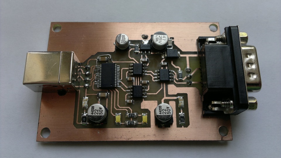

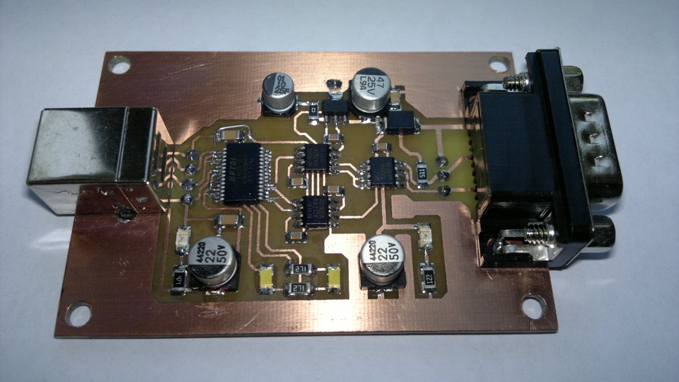

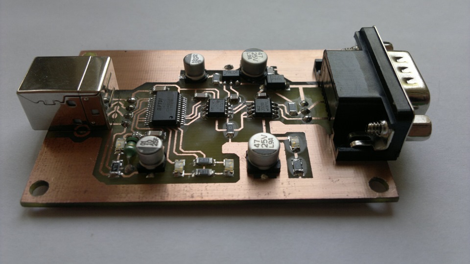

Приехали микросхемы гальванической развязки цифровых сигналов.Брал для пробы:
ADuM1100ARZ от Analog Devices и ISO7221MD от Texas Instruments.Первые микросхемы одноканальные, поэтому пришлось купить пару, а вторые двухканальные, но всё равно взял парочку)))
Немного видео

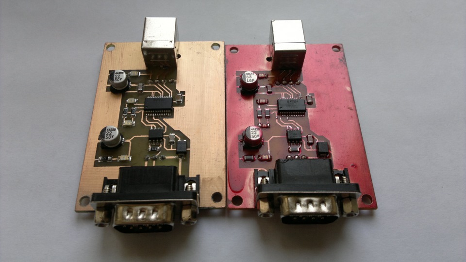

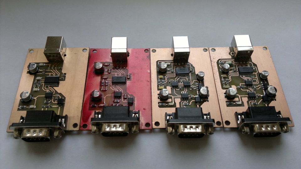

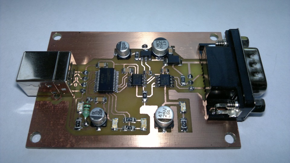

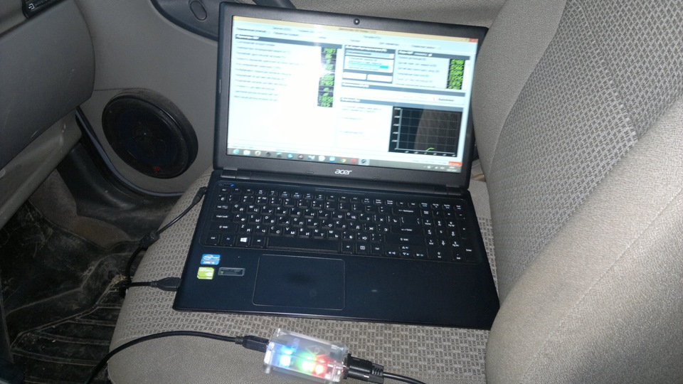

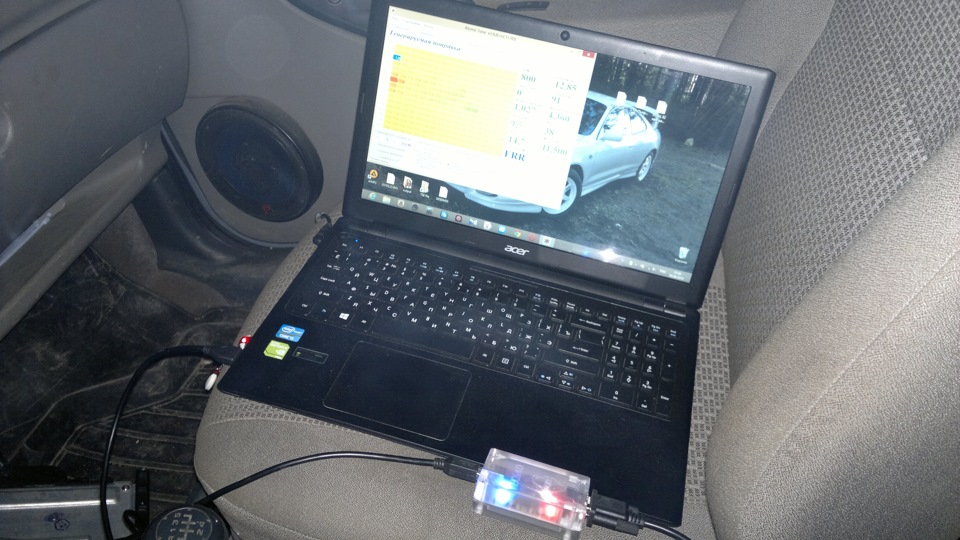

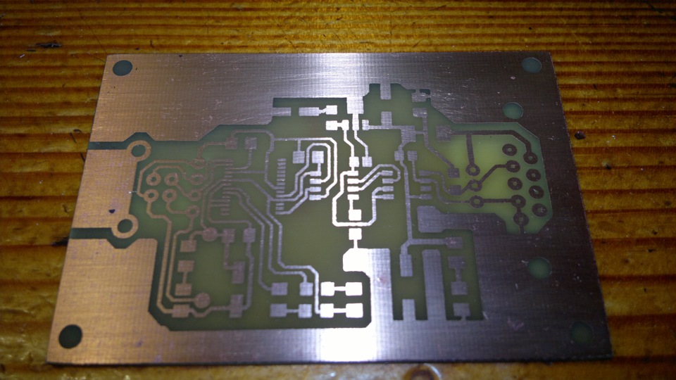

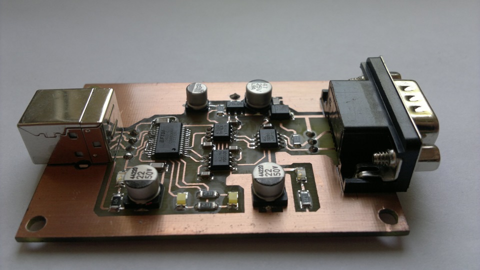

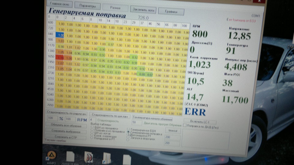

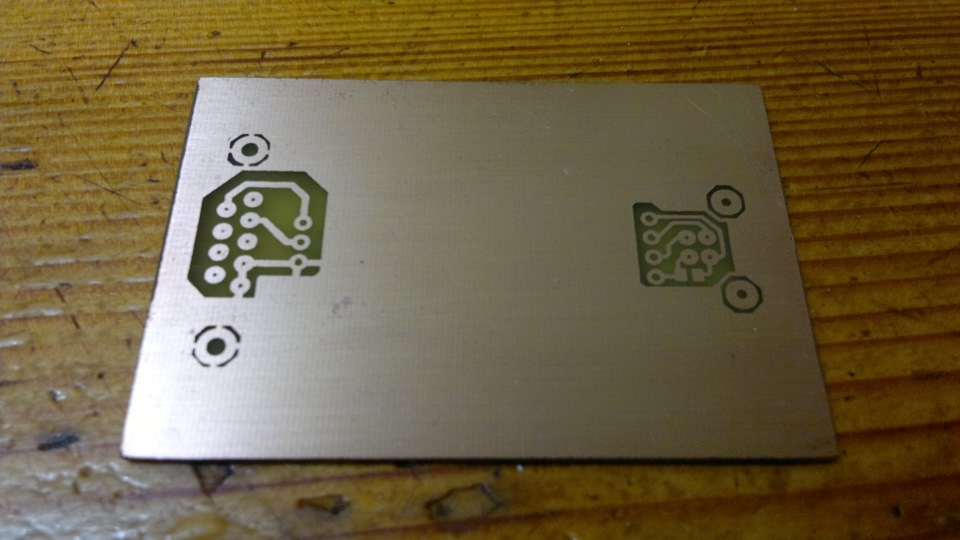

Сегодня доделал оба адаптера, проверил, всё работает.На ваш суд:
Комментарии 19
Симпатично получилось. Форм фактор по меньше можно было бы ))
Форм фактор определил корпус.Да и не вижу смысла мельчить, в работе неудобно.
Ну это 100% кому как. Четкое травление, хорошо!
Спасибо, лут рулит))

Выглядит красиво, хорошее применение корпусу :)
Спасибо))

Вот оригинал www.drive2.ru/b/1222263/

Заразительный пример — может и мне сделать с развязкой…
Сделай конечно, у вас проще с деталями)))
исполнение разное из-за компонентов?
да
