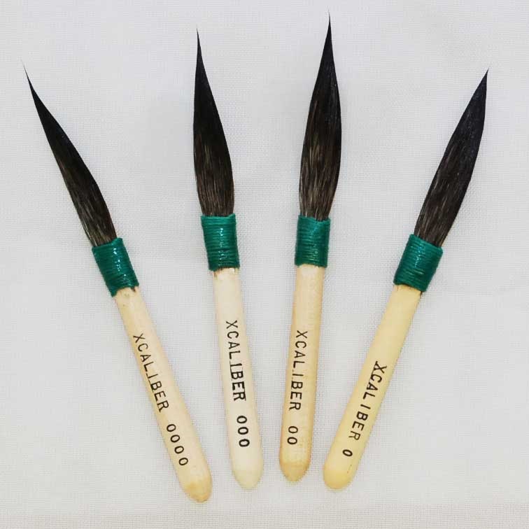

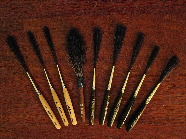

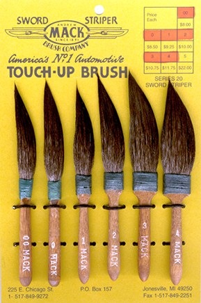

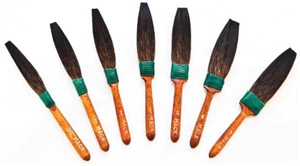

Существует три основных вида кистей:
1) Сворд — кистя предназначенные для создания длинных, прямых линий (некоторыми кистями можно провести линию до 7 метров "в один заход")
2) Скролл — кисти предназначенные для создания закруглённых линий
3) Бродлайнер — кисти для шрифтов и заливки.

Сворды:
Скроллы:
Бродлайнер:
Так же обычный сворд или скролл можно превратить в бродлайнер при помощи нехитрой манипуляции. Нужно всего лишь обрезать кончик кисти, сделать его тупым.

есть ошибочка, сворд для прямых линий, а скролл для закругленных, поправь) задумался наверно пока писал))
Спасибо за поправку) Наверное реально задумался
