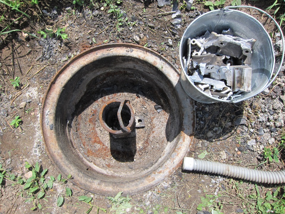

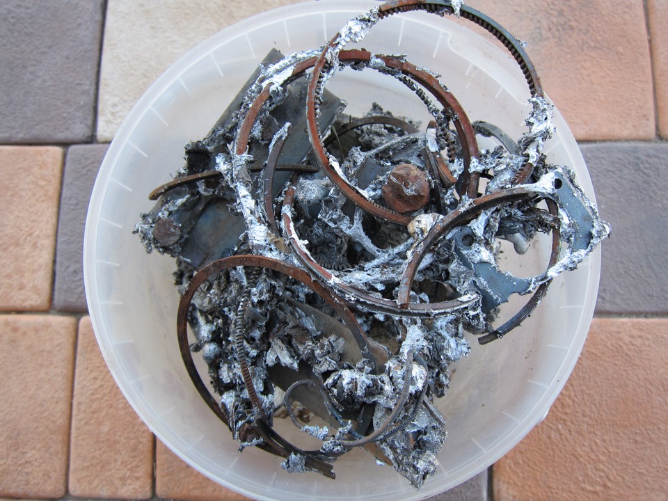

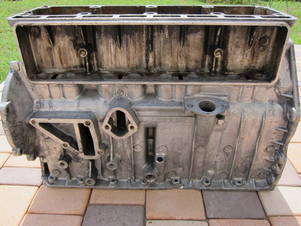

1)Сырьё для литья, я для этих целей безжалостно кувалдой уничтожил блок двигателя ЗМЗ-402 он выполнен из литейного сплава АК4. Кроме того использовал разнообразный моторный лом: поршни, помпы, коллекторы и другие части ДВС. Для плавки не обязательно выкручивать болты и шпильки, они при переплавке остаются на дне тигля нужно лишь переодически их вытряхивать.
2)Печь для плавки(схема в предыдущем посте)

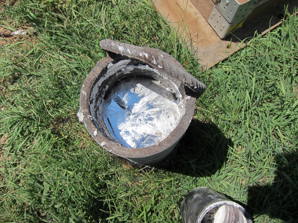

3)Тигель(любая бесшовная труба с заваренным дном)

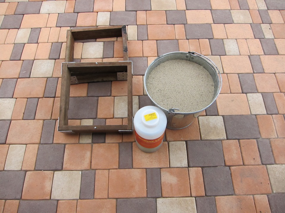

5)Опоки (деревянные рамки для получения формы)
6)Просеянный песок и силикатный клей («жидкое стекло»)
Вроде всё, если что забыл, спрашивайте. Порядок работы:
1)Подготовил смесь жидкого стекла с песком. Я замешивал в ведре строительным миксером.

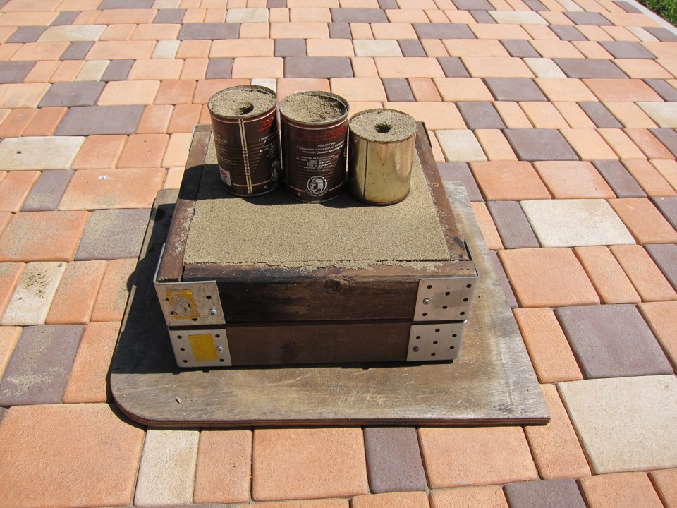

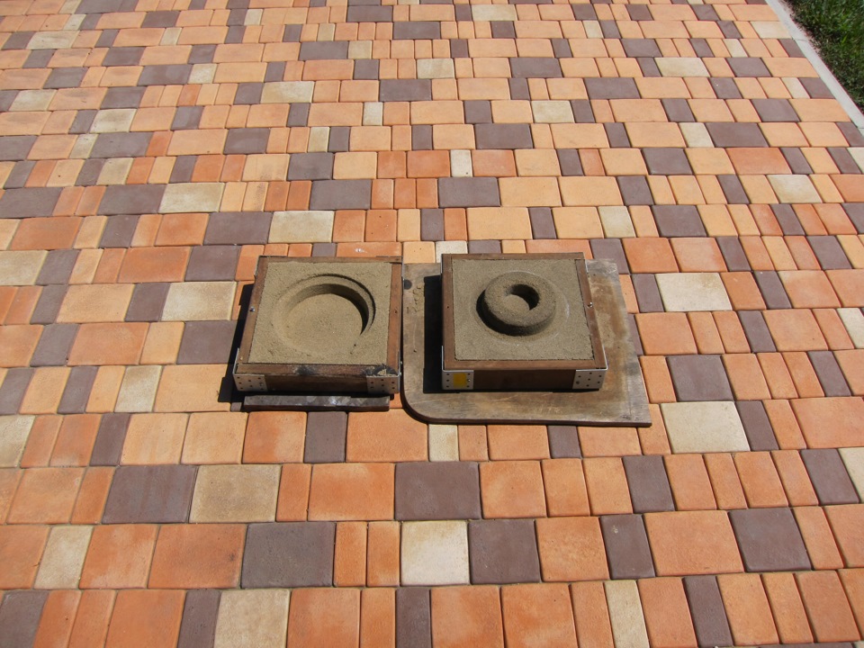

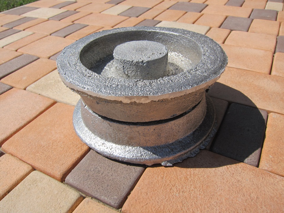

2) Снял слепок с заготовки (она должна быть больше будущего диска из за припуска на токарную обработку) . Обратите внимание на взаимное положение рамок, я использовал мебельные штифты.
3)Дождался пока всё высохнет (чем дольше тем лучше) примерно 3 дня.

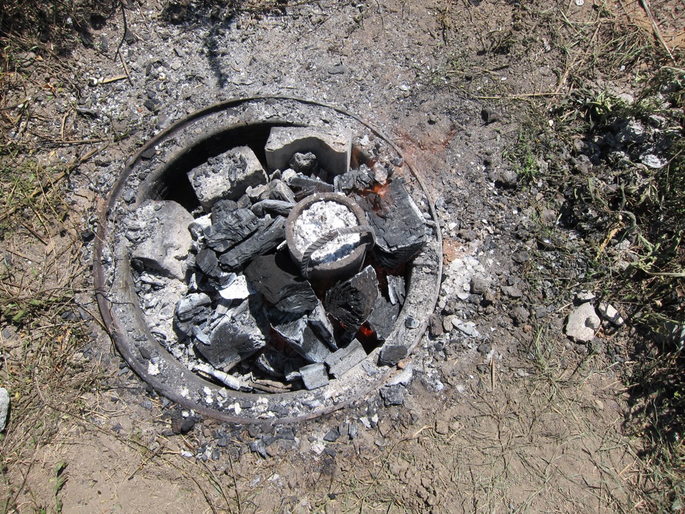

4)Развёл огонь, когда хорошо разгорелся, ставлю тигель, добавляю углей и включаю поддув.

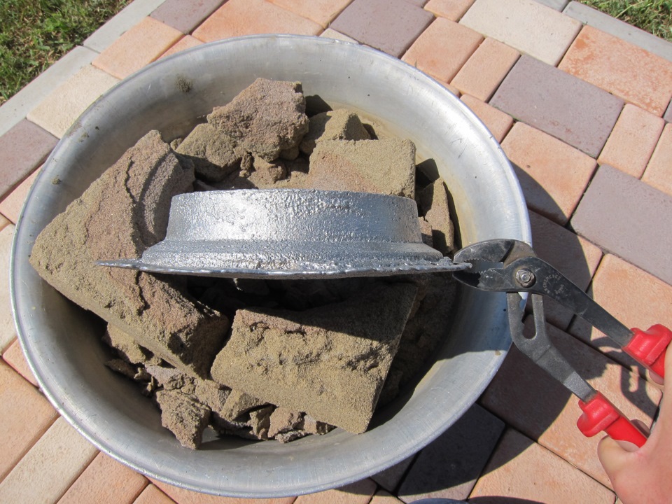

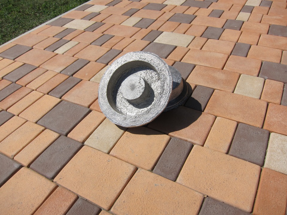

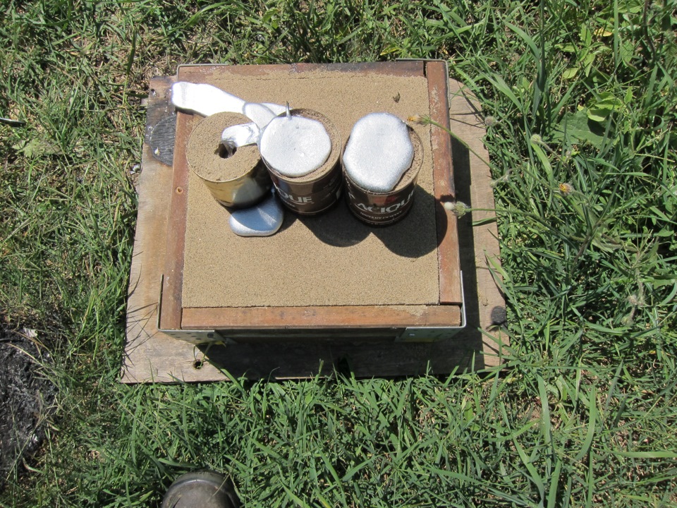

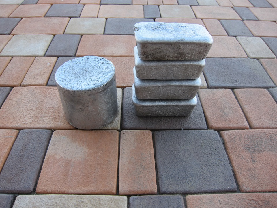

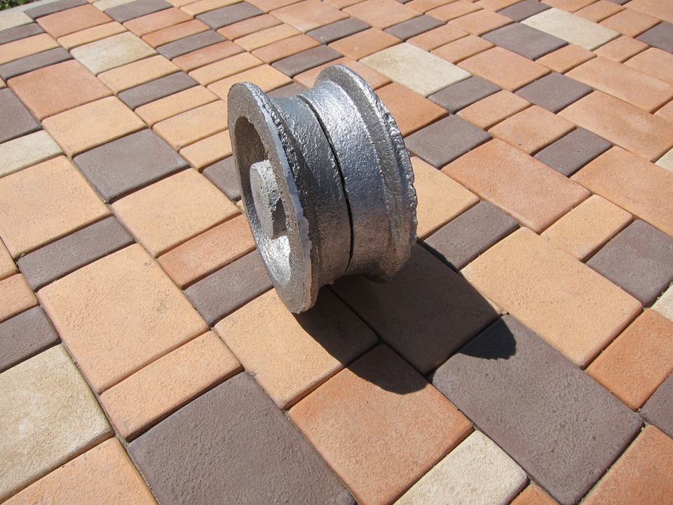

5)Расплавленный алюминий заливаю в формы. Когда металл застыл отбиваю корку, литники и выпоры.

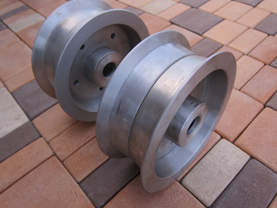

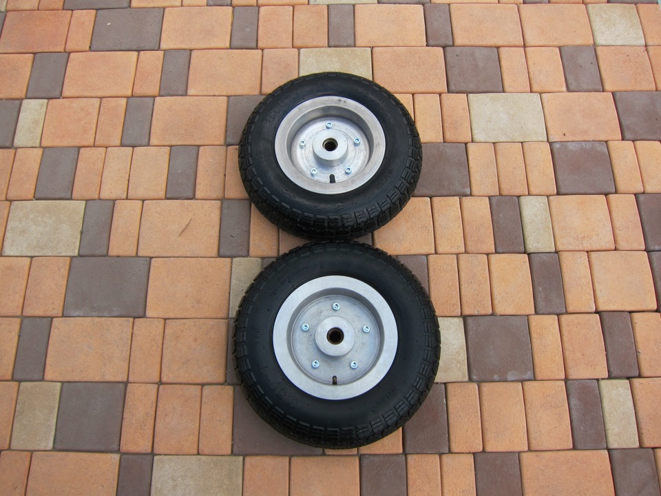

6)Токарная обработка
7) Сборка диска. Для этих целей купил 10 винтов М8 с внутренним шестигранником и 10 гаек М8 с нейлоновым кольцом.

Каждую отливку варил минут 35. Ничего не вибрировал и не тряс.
Форма лежала статично.)
после расплава 35 минут ?Почему именно 35 ?
Я имел ввиду, что нужно 35 минут чтобы расплавить алюминий на одну заготовку.

хаха шучу конечно.На 6 фото заготовки пахожы на брусчатку вы случайно форму из под бручстачки в качестве тигеля не использовали?
Спасибо! На 6 фото использовал стальные формы. Под брусчатку формы пластиковые.

Жалко блок
Он уже не подлежал ремонту.

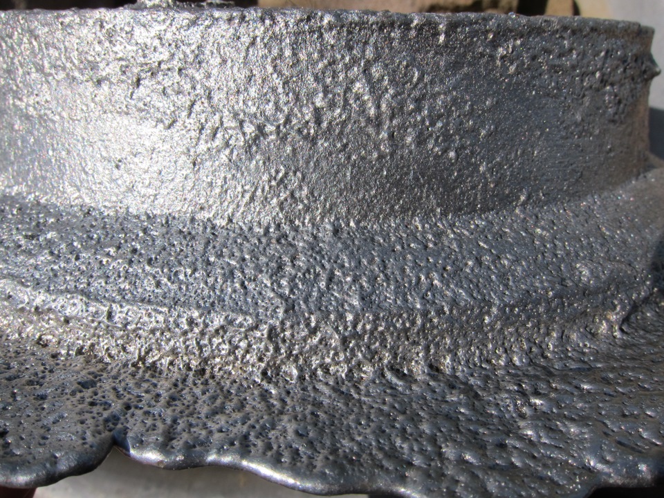

Да хоть для чего посмотри, последнее фото никаких раковин и включений www.drive2.ru/c/1285522/#comments
Я так думаю от марки алюминия зависит, ведь блоки и поршня из которых сырье получилось — льются таким же способом в землю.

интересно, какова примерная рыночная стоимость выплавленного алюминия?
Около 300 руб (исходя из стоимости 50р за кг исходного сырья)

если металл снизу вверх подавать, то получится без шероховатостей. без окисления.

Вода во время заполнения формы начнёт плеваться алюминием, вода ни в коем случае. Это я уже наглазелся роликов )))

Бросаю в расплав соду и соль, завернутую в фольгу.
Если бросаете соль с содой для чего заворачивать в фальгу?
Сразу готовлю перед плавкой, чтобы не бегать с ложкой.
А для чего вообще соль и сода?
Выводятся газы из расплава и метал становится более текучим.
Тоесть нужно просто высыпать в тигель определенный процент смеси соли и соды?
Совершенно верно.
Лить нужно в защитной без кислородной среде чтобы пор не было жидкий цветмет сильно окисляется…
Согласен, но в бытовых условиях это трудно реализовать.
да и дорого. и трудоёмко. Просто все спрашивают как от пузырей избавится, ну вот ответ. ) А вообще браво, хорошие колёсики получились)
