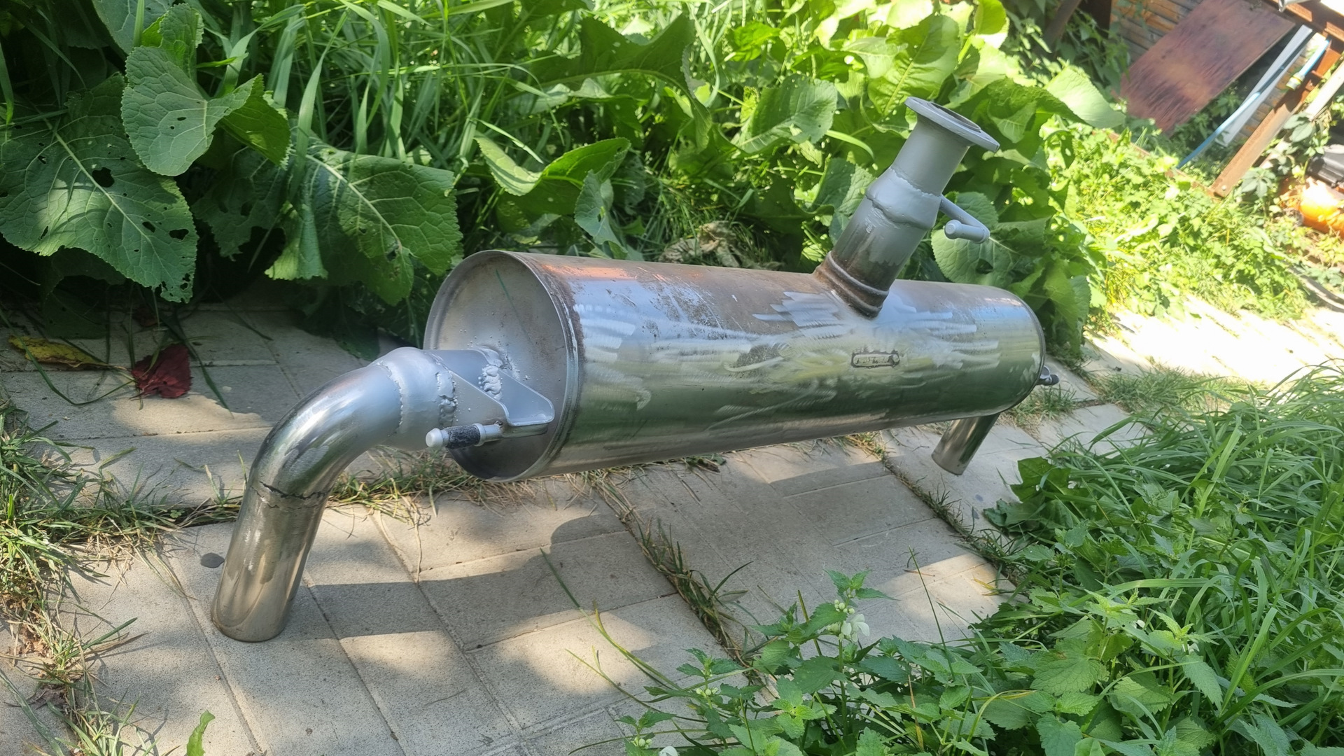

Поставил прямоточный трёхкамерный резонатор с поджатием и набивкой. На конец повесил поперечную банку с 2-мя выходами.
Банка изначально под моторы до 3-х литров на 65-й трубе( и вход и выхода).
Я сделал переходы на входе и на выходах на 50-ю трубу.
Звук не радует. Много СЧ и при перегазовках звон ВЧ(резонанс).
Как-то можно выйти из данной ситуации?
Поможет-ли стронгер с поджатием до резонатора?
Или лучше выхода с банки поджать до диаметра 35мм чтоб суммарно получить исходное сечение 50-й трубы ?
Или проблема в резком расширении на входе в банку( может там заузить)?

Сейчас поставил стронгер, резонанс ВЧ ушёл, но теперь о. 2500 об и выше дичайшее давление НЧ.
