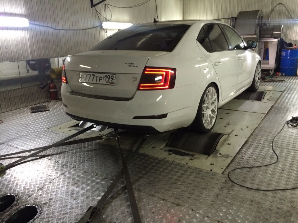

Наконец то попали на один из лучших стендов (не по боюсь этого слова) в России, а именно в ALTECHNO. Попадал долго и упорно, в течение 2х недель, все было ограниченно временными рамками))
В итоге нам дали добро на настройку машины на их стенде и понеслось…

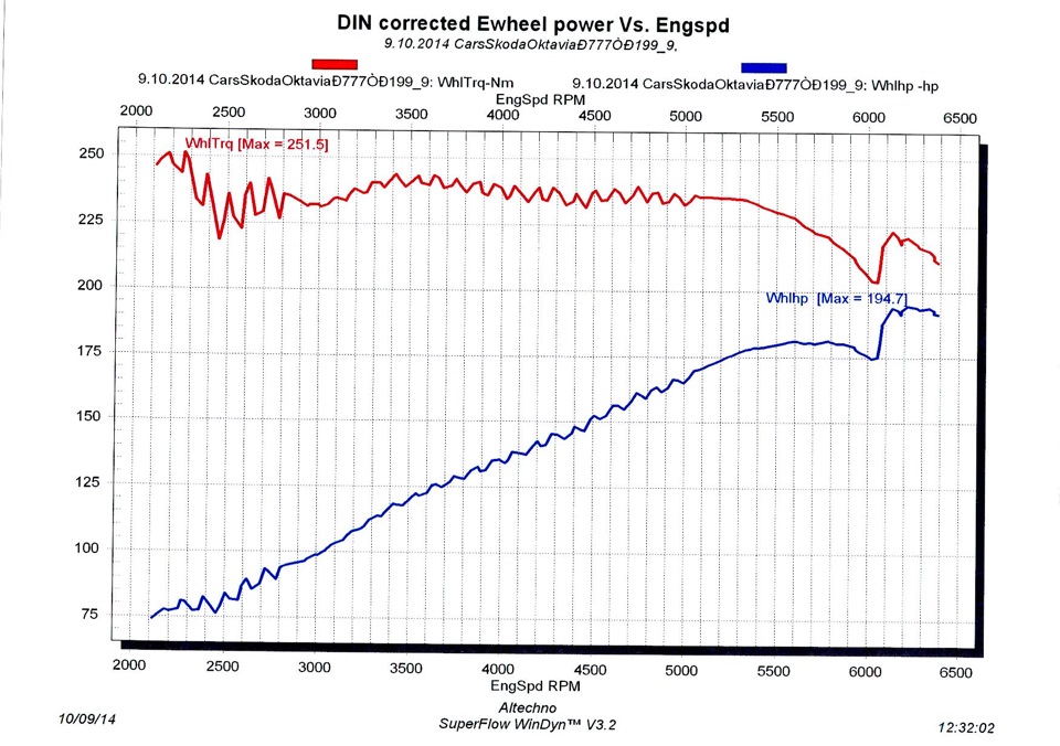

Octavia A7 1,8 7DSG STOCK замер с колес

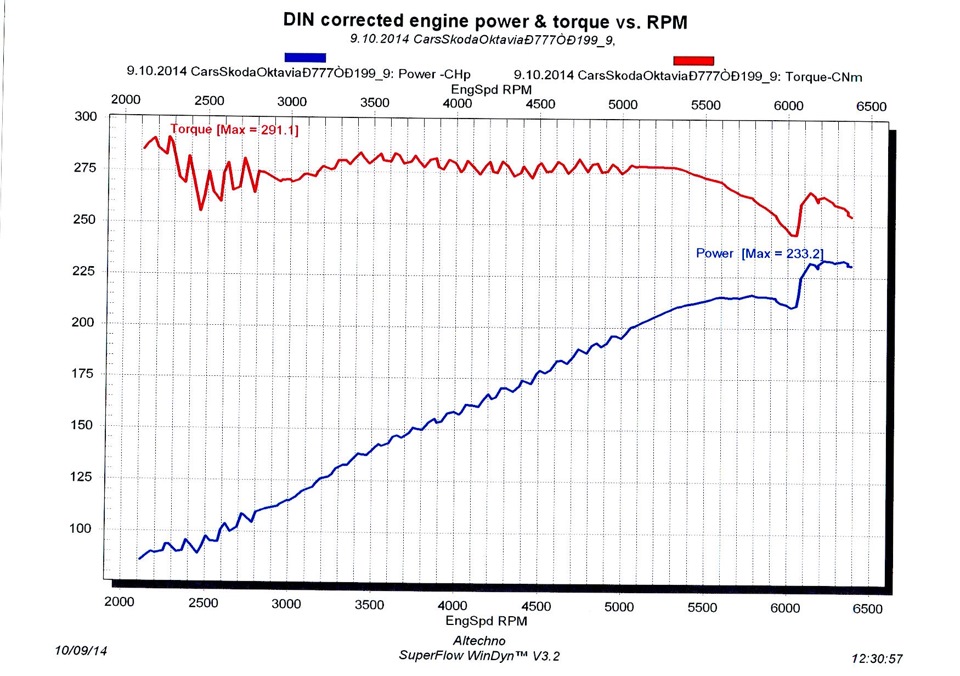

Octavia A7 1,8 7DSG STOCK замер с маховика
В процессе

После нескольких попыток калибровок софта, имеем вот такой результат

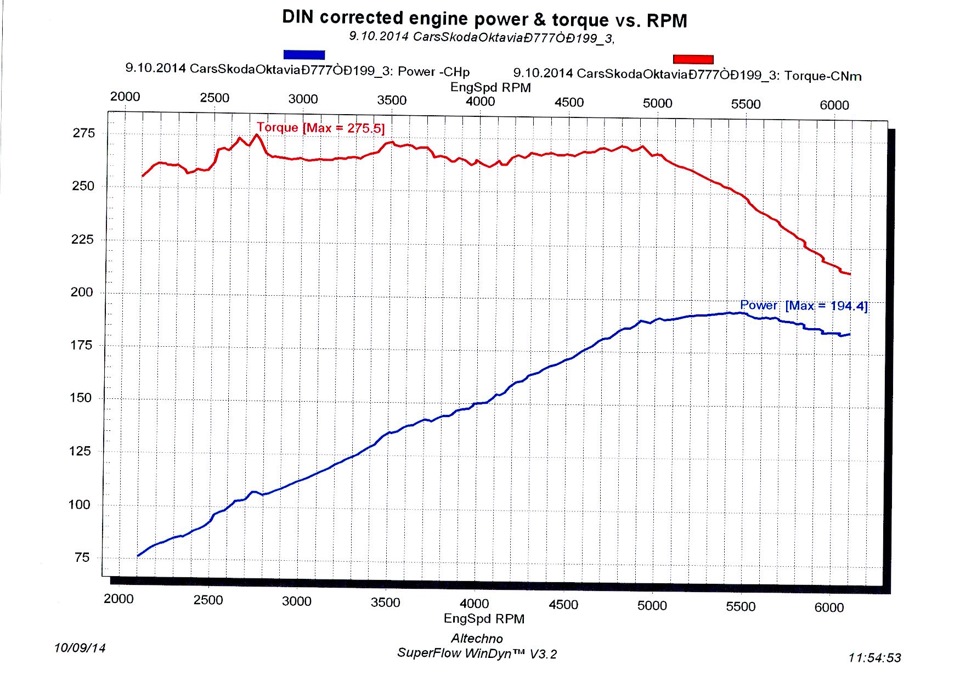

Octavia A7 1,8 7DSG chip by PetranVAG замер с колес

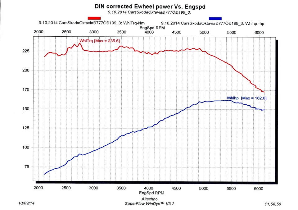

Octavia A7 1,8 7DSG chip by PetranVAG замер с маховика
Итого прибавка составляет
+16Нм, безопасные для DSG7 и +38лс!
Машина поехала по другому

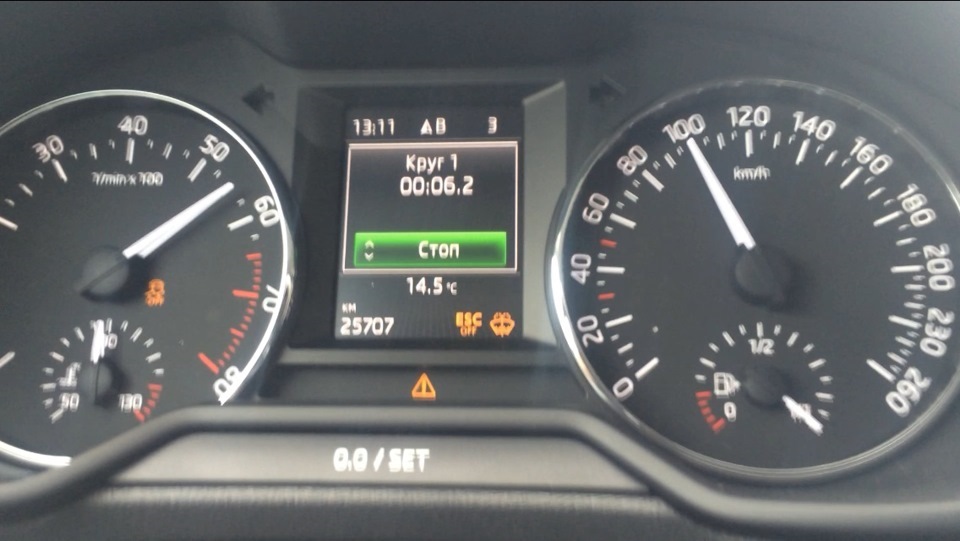

И разгон от 0 до 100 км/ч на Toyo 888

Странно, откуда 6.2?))
Если по спидометру, то это в корни не корректно, т.к. При замерах по рейслоджику, он подает сигнал о достижении 100кмч, когда на спидометре около 108-110 кмч))
Это разгон по бортовому, он неверный, реальный больше будет

ничего подобного. не 6,2 а больше 7 секунд — надо учитывать погрешность
Я и не спорю, замерием рейслоджиком позже
не будет более 7 секунд, замеряли как раз рейс лоджиком Октави А7 1.8 DSG и вот какие она выдала(ссылка на видео)
P.S. она не чипованная
ничего против не имею. А если 40 литров в баке то 7,4 секунд будет и не меньше.
когда они делали тест заезд в тачке был саб(весит он не менее 10 кг точно) и ящик с инструментами, есть полное видео и в нем все видно, да и бак вроде у них полный был
нет не полный. на видео пол бака. Заводские данные с полным баком замеряют. Вот как написано в характеристиках — это правильный разгон
тогда учти опять же что в багажнике саб(не менее 10 кг.) и ящик с инструментами(ящик весит тоже не менее 10 кг) вот тебе и полный бак получается, с учетом того что плотность бензина — 0.75 г.см³ в итоге вес 22.5 литров бензина — 16,875 кг.
Получается даже больше чем полный бак

разгон явно не 6,2с до 100 — не надо преувеличивать
ясен пень, что не 6.2с, замер по спидометру это примерные цифры
кому ясень? написано явно 6.2 до 100 после чипа и никто не указывает, что по спидометру и чем измеряли
Я думаю что 6.2 это они на стенде разгоняли так как звук метрополитена слышен)
У Димы был замер с улицы, как я понял там 6,5с
В любом случае это уже более чем на секунду от стока.
По сути она лучше чем РС в стоке набирает.

по выложенному видео около 7 сек!
а так — рейслоджик с помощь
Рейс-по любому, лучше него не скажут!)

замерьте лоджиком обязательно, желательно попрямее выбрать дорогу. а то малейший перепадик и уже +- 0,5 сек, сам офигел
t-vv
совершенно верно, до рейс лоджика еще не добрались пока

При всем уважении, реальный прирост около 15лс в диапазоне 5000-6000, заявленные 38лс — это непонятный скачок на 6100-6400. Ну и "пила" момента — это букс резины на барабане, или что-то другое?
Пила это разьве не провалы при переключении коробаса?
Замер производится методом выкручивания одной предачи — без переключений.

Пила — это вибрации самого стенда при замере.
При замере можно включить функцию сглаживания — тогда линии будут прямыми.
+1 на колесном графике 25лс прибавка, это если прям совсем быть не придирчивым.
Такой скачок в конце обычно на мкпп, когда сцепление размыкают раньше чем отпускают газ, резкий скачок оборотов, мощность так никогда не растет. Может дсг сама диски размыкает хз.

а почему тогда на стоке практически нет "пилы"? а так полностью согласен с pakoVR6 скачок в конце уж больно странный.
усилие с колёс разное.
в концовке чип-графика, да — видим переключение.
Конечно производитель делает запас прочности на двигатель, перепады температур, качество топлива. Самые лучшие возможности для чип тюнинга у итальянцев, но там другое топливо и мягкий климат. Еще на наших 1.8 вижу смысл в тюнинге для полного привода которого нет. Я на стоке немогу зацеп найти, резина передняя уже на глаз стерта сильнее задней, в основном уже езжу спокойно. Вложите усилия лучше в полноприводные RS версии.
