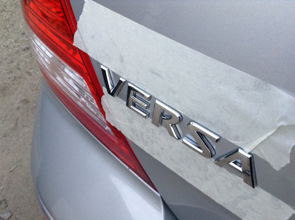

1. Любуемся на старый шильдик в последний раз
2. По краю шильдика клеим малярный скотч. Если ЛКП авто в нормальном состоянии, то ничего с ним не станет от этой процедуры.
3. Берем в руки пластиковую карточку какого-нибудь магазина (желательно паршивенького, они экономят на пластике и карточки у них тоньше) и аккуратно поддеваем старые буквы.
4. За ними схожим методом снимаем остатки скотча.
5. Можно попытаться собрать слово «счастье» из отклеенных букв (у нас не получилось)
6. Дальше нужно снять остатки клея (если они есть) и обезжирить поверхность. Вот тут нам и поможет изопропанол, который я взял из дома почти случайно. Оказалось, что для обеих процедур он подходит как нельзя лучше. Полулитровая бутылочка в чип-и-дип стоит 130 рублей. Подходит для зачистки контактов, как обезжириватель и обезвоживатель… В общем, в хозяйстве всяко пригодится. Протираем поверхность, снимая клей и стараемся не заезжать на скотч.
7. Снимаем задний клейкий слой, оставив буквы «висеть» на прозрачной подложке спереди. Буквы уже стоят как надо, наше дело только аккуратно их приложить.

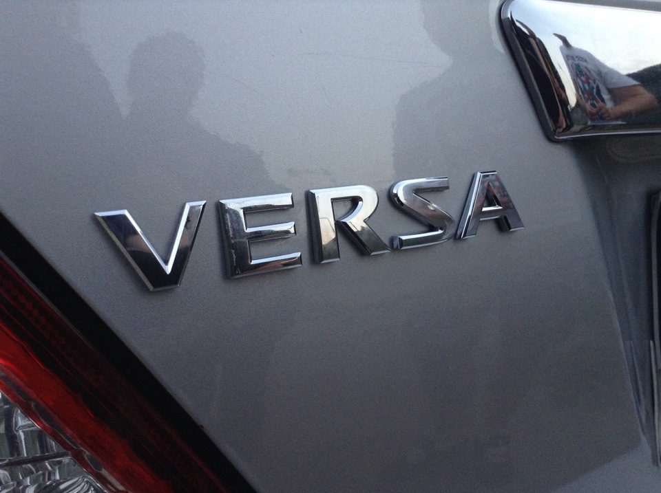

8. Дружно прижимаем шильдик, стараясь не сместить буквы и не продавить кузов авто (что довольно несложно).
9. После снимаем скотч и наслаждаемся проделанной работой. Пусть теперь соседи по потоку гадают, что за авто перед ними стоит. :B
В общем-то и всё.
