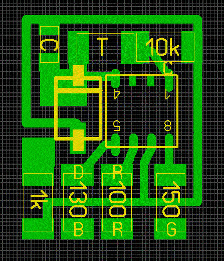

Нарисовал печатку:
Принципиальную схему не рисовал, ибо и так все понятно — схема проста.

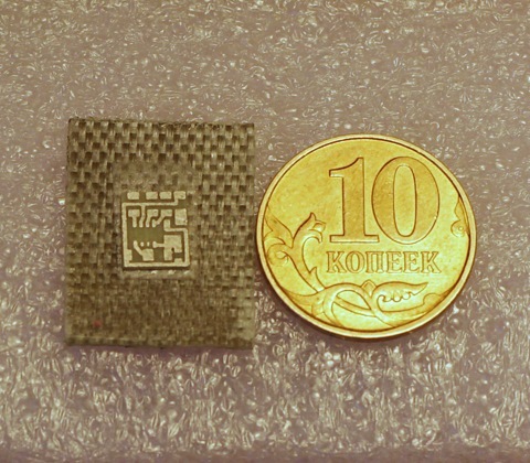

Печатка получилась крохой размером 5 на 7 мм, это чуть больше корпуса светодиода:

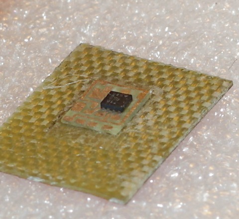

На эту кроху нужно припаять блоху размером 2 на 2 мм:

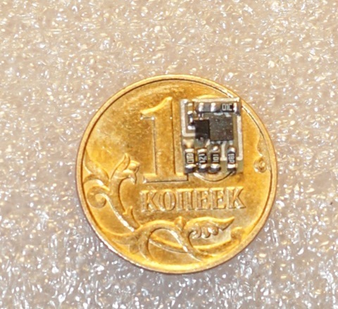

Дальше запаять все детальки:

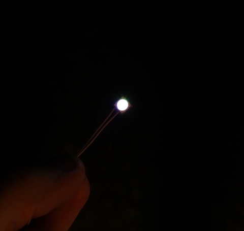

А вот и готовый результат:

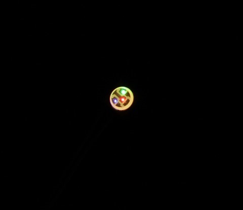

Светодиод располагается на обратной стороне, как видно.
Алгоритм работы: если температура равна 25 градусов, то светит белым. Если температура будет увеличиваться, то светодиод начнет краснеть. Чем сильнее нагрев, тем сильнее краснеет. При 40 градусах и выше светодиод будет красным. Если температура будет опускаться ниже 25 градусов, то светодиод начинает синеть. При 10 градусах и ниже он становится совсем синим.

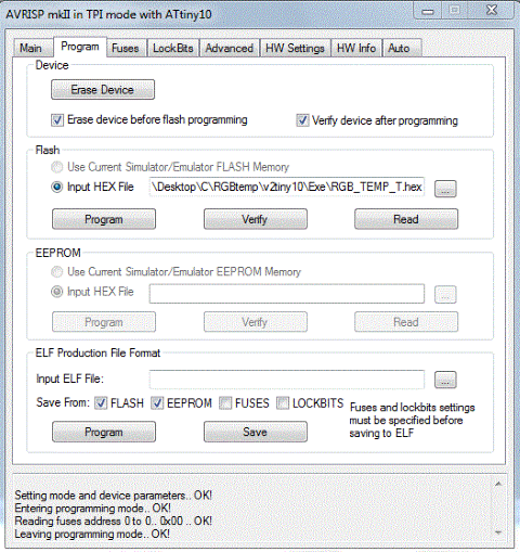

Прошивка занимает меньше половины памяти, интерфейс программирования у этого микроконтроллера TPI, поэтому заливал прошивку через AVR ISP MK II
Еще одно неудобство в том, что при отладке в протеусе нет этого микроконтроллера, поэтому сначала собрал тестовую схему на ATtiny13, а потом уже после пробы залил в ATtiny10.
