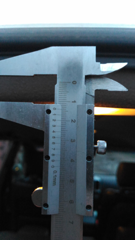

Какая у вас размерность колес и давно ли купили? Интересует высота нового протектора в размере 265/70/17.
Покупал три недели назад 265\60-18.протектор завтра пойду в гараж измерю.
Очень хочется установить свой % износа за 70 с лишним тыс. пробега. Есть цифирька 14 мм, но это прислал товарищ, сказав что у него 33-и. У нас с вами я так вижу 31,8.
Да тоже интересно по износу, завтра сразу напишу как измерю .

Высота нового протектора, если еще интересно: 14мм, именно в этой размерности
Спасибо что не забыли
По опросам получается что высота 14 мм у них в любой размерности. Я купил следующий комплект 255/75/17. У него тоже 14 мм.

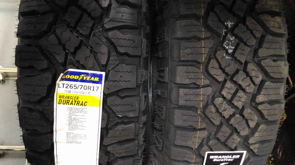

У 265/65/17 визуально меньше, если будет возможность сделаю замер, вот фото для сравнения протектора 265/70/17 и 265/65/17
И у меня такие же показания штангилечка в размерности LT245x75 R16 индекс 120/116Q. ))
