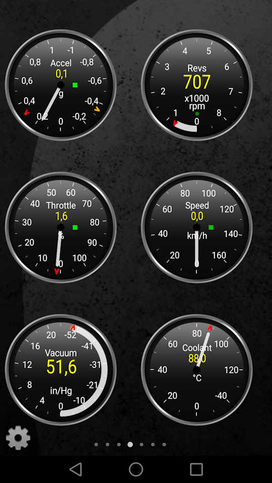

Александр, а вот таким показаниям, как человек показывает на скрине, где приложение смартфона, отображает данные, можно доверять?
Т.е. они правильно показывают или же, нужен спец прибор?
