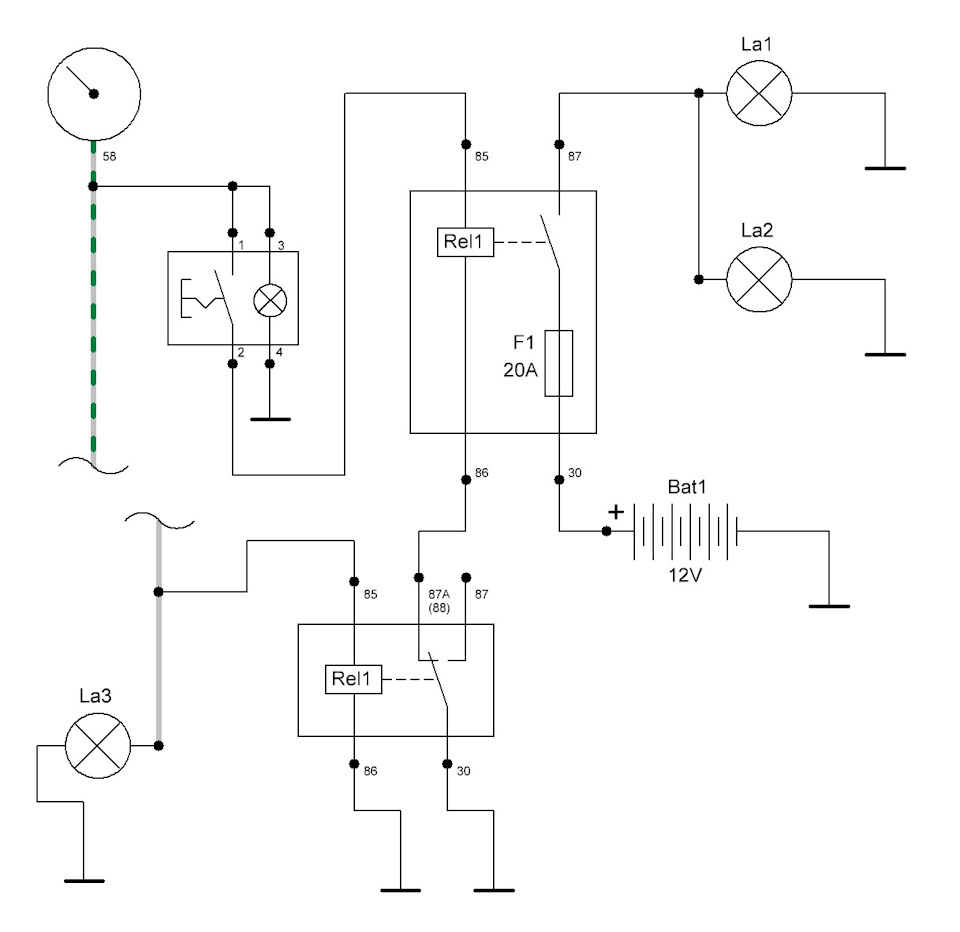

Ну и конечно же схема подключения с данным видом реле представлена ниже:
В представленных выше схемах использованы следующие условные обозначения:
Мои схемы будут работать следующим образом. При включении габаритов (+подсветка панели приборов и некоторых переключателей) засветиться подсветка кнопки и появиться возможность включить противотуманные фары. То же самое будет на ближнем/дальнем свете. При выключении габаритов в любом случае выключаться и ПТФ. Напоминаю, что согласно ПДД нельзя использовать ПТФ с дальним светом. По этому данные схемы сделаны с расчетом на простейший способ подключения и на сознательного водителя, который не забывает о своих переключателях. Если же следовать правилам и нормам, то во все схемы потребуется добавление еще одного реле, которое будет отключать ПТФ в режиме дальнего света. Кому интересно, могу дополнить.

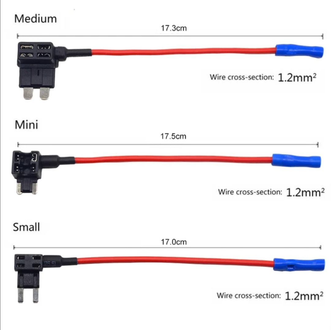

насколько безопасно ставить перемычку в блоке предохранителей, чтоб птф загорались от зажигания например?
Насколько безопасно? Скажем так — я бы не ставил. Есть много других способов найти сигнал управления для включения потребителей с включением зажигания. Есть специальные блоки управления, которые дают управляющий сигнал при достижении в бортовой сети напряжения в 13,5 вольт — условие работы генератора. Вот это будет самое правильное решение. Первое-это никак не повлияет на сохранность и безопасность штатной проводки и приборов. Второе — не будут работать лишние приборы, когда зажигание включено, а двигатель не работает, что не даст убить аккумулятор, например, во время диагностики или ремонта. Третье — блоки такие можно разместить под капотом, и при необходимости действий с ним работы проходят под капотом, что сохраняет салон автомобиля.
Если же очень не хочется сделать все правильно и грамотно, то уже давно придумали своеобразные переходники в блок предохранителей — как на картинке. Опять же из быстрых решений, как по мне, это — одно из лучших. Оно и штатную проводку не колечит, и снимается быстро при необходимости, и позволяет быстро подключится паралельно любого предохранителя в блоке. Но! Это только для снятия сигнального напряжения. После такой перемычки обязательно должно устанавливаться только реле, а вот оно уже и включает приборы (лампы), которые хочется чтобы работали.
огромное спасибо за содержательный ответ👍

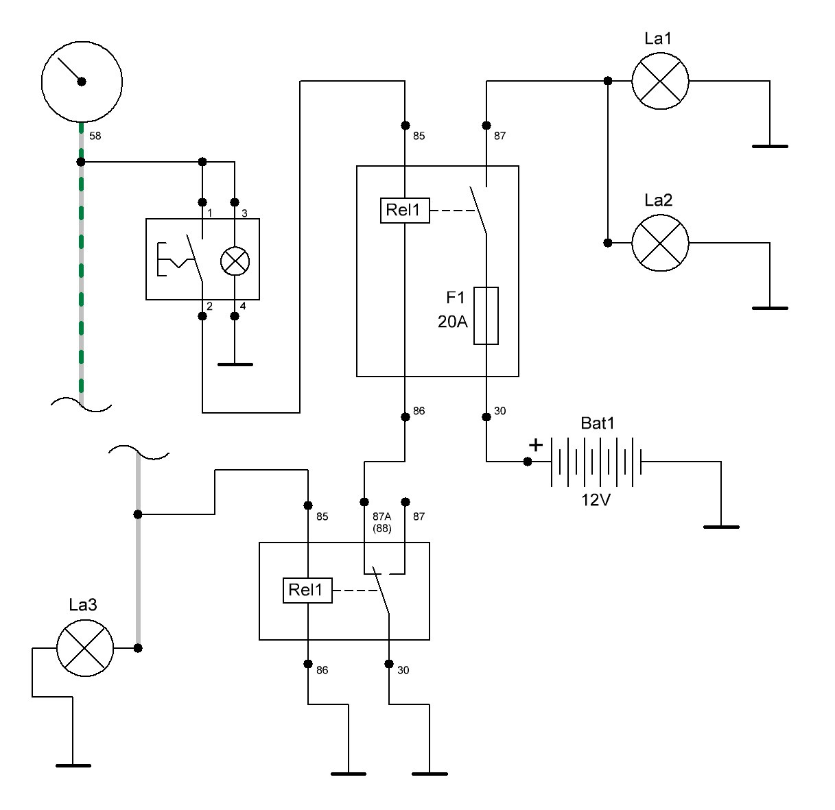

А можно усложненную версию с двумя реле (для отключения ПТФ при дальнем).
Если найду архив с этими схемами, что рисовал при подготовке статьи, то конечно смогу без проблем дополнить надстройкой, по которую просите. Только зачем выключить ПТФ при включении дальнего. Как по мне, то наоборот очень правильными есть подсветка у носа машины, когда основной свет бьёт в даль. Особенно в автомобилях с лампочкой с двумя нитями накаливания.
Конечно же!)) Но я ж не зря в скобочки эту часть предложения поместил!))) Мне интересена именно сама схема подключения, а применить ее можно под что угодно!))
Заранее спасибо!
Загляну завтра на домашний компьютер. Там все просто. Добавить одно реле всего надо. Ок. Если остались записи, то сделаю.

Обещанная схемка.
La3 — нить накаливания дальнего света. К фаре для ее питания идет белый провод в заводской проводке.
