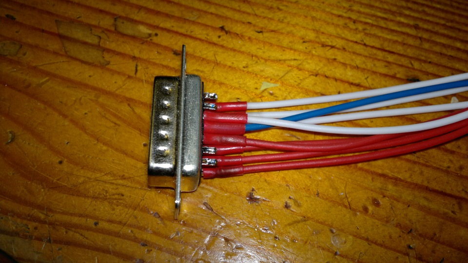

Продолжаю занимать руки делом.Почти доделал универсальный кабель для программирования.В предыдущей записи выкладывал фото, как приблизительно будет выглядеть кабель

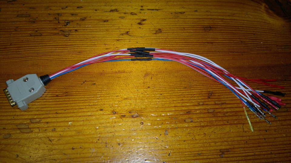

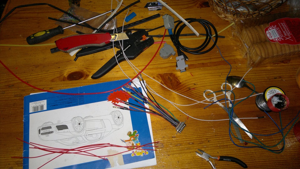

Немного поразмыслив, переработал общую концепцию.Нужна универсальность, так сказать всё в одном.А по сему кладём пробный вариант на операционный стол, греем паяльник и запасаемся проводами и клеммами.
Прикинул, что теоретически будет удобно работать проводниками общей длинной примерно 300 мм.Проводники использовал от "разобранных"в прошлые разы микрофонных кабелей.Принципиально они меня устраивают по изоляции, диаметру и гибкости.Единственное они имеют только белый и красный цвет изоляции, что несколько осложняет идентификацию, но потом набросал схемку и для себя обозначил что и как будет распаиваться.

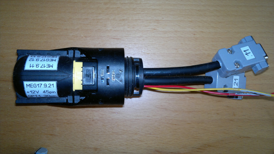

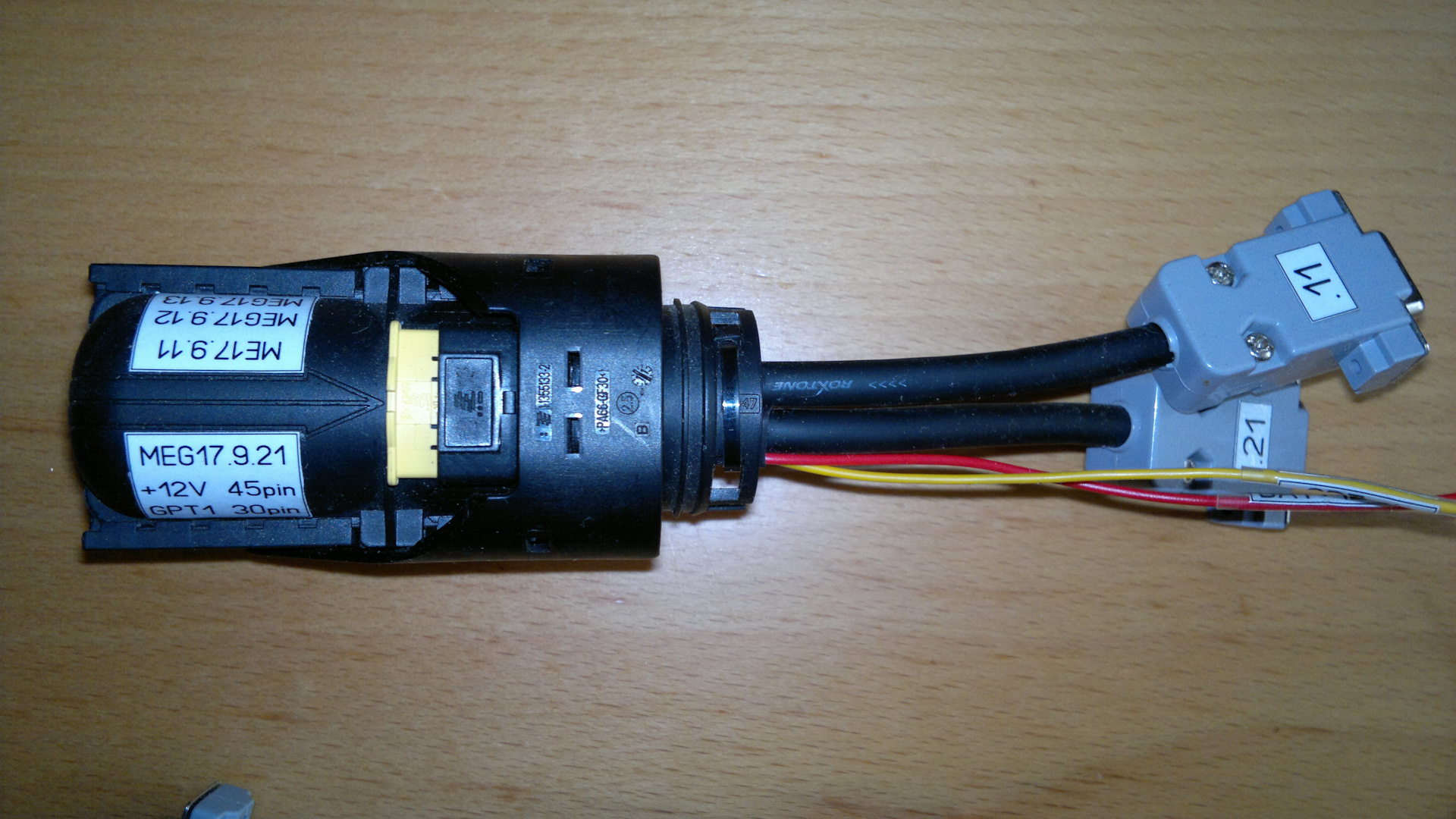

Для удобства работы с эбу, имеющими разные контакты, решил сделать кабели Y-образной формы.На одном конце провода будет разъём типа "Лира"(для 55 пиновых эбу типа Январь 5.1 с ножевыми выводами), на втором будут малые разъёмы(для 81 пиновых эбу типа Январь 7.2 с штырьевыми выводами).Большие разъёмы использовал от переходников для автомагнитол типа ISO, малые у меня остались от распотрошенных разъёмов эбу Бош М74, после того как вырезал его с отцовской калины)))
Нарезал проводков нужной длинны, припаял разъёмы и заизолировал термоусадкой.Получился вполне неплохой универсальный кабель.Останется только вывести бут пин с J2534 Chipsoft адаптера и возможно сделать ещё одну удобную функцию, но о ней позже)))
Вот что получилось
Выглядеть будет почти так
В наборе с адаптерами
Благодарю за внимание, Всем удачи!

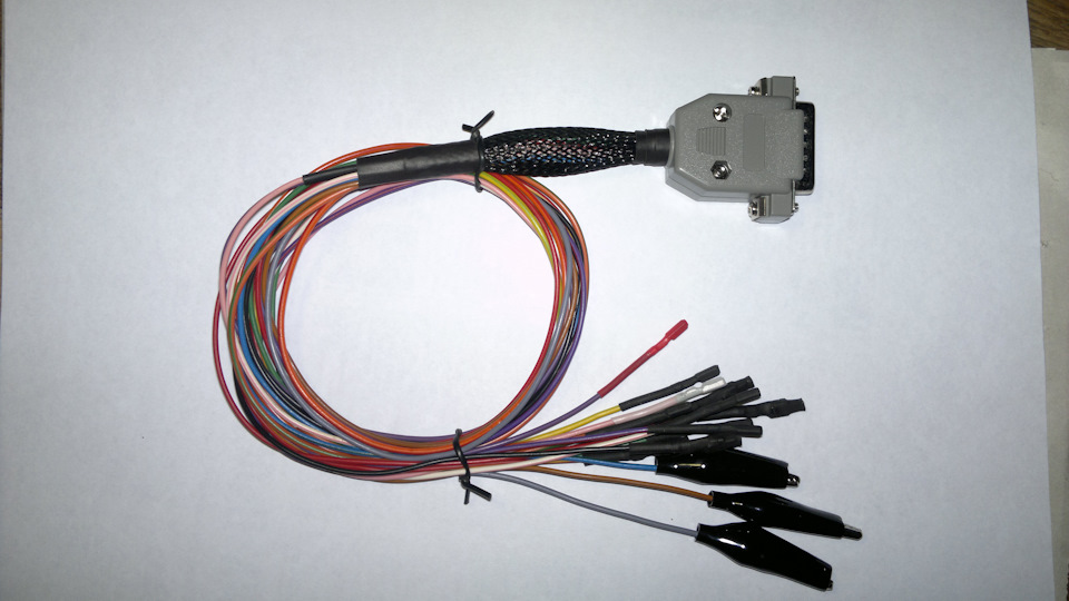

еще на кабель термоусадки такие. можно для завершенности xn--327-qdd4ag.xn--p1ai/m…1%D0%B0%D0%B4%D0%BA%D0%B8 или на бумаге напечатать и под прозрачный кембрик как вариант
уровень!)
такие видел, прикольно)
это самопал мой

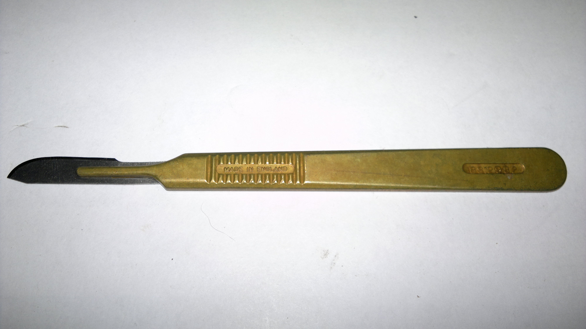

Мгтф 0.12 как чистит?
мгтф я скальпелем зачищаю
Не берет его этот стриппер?
Не пробовал, думаю не будет.

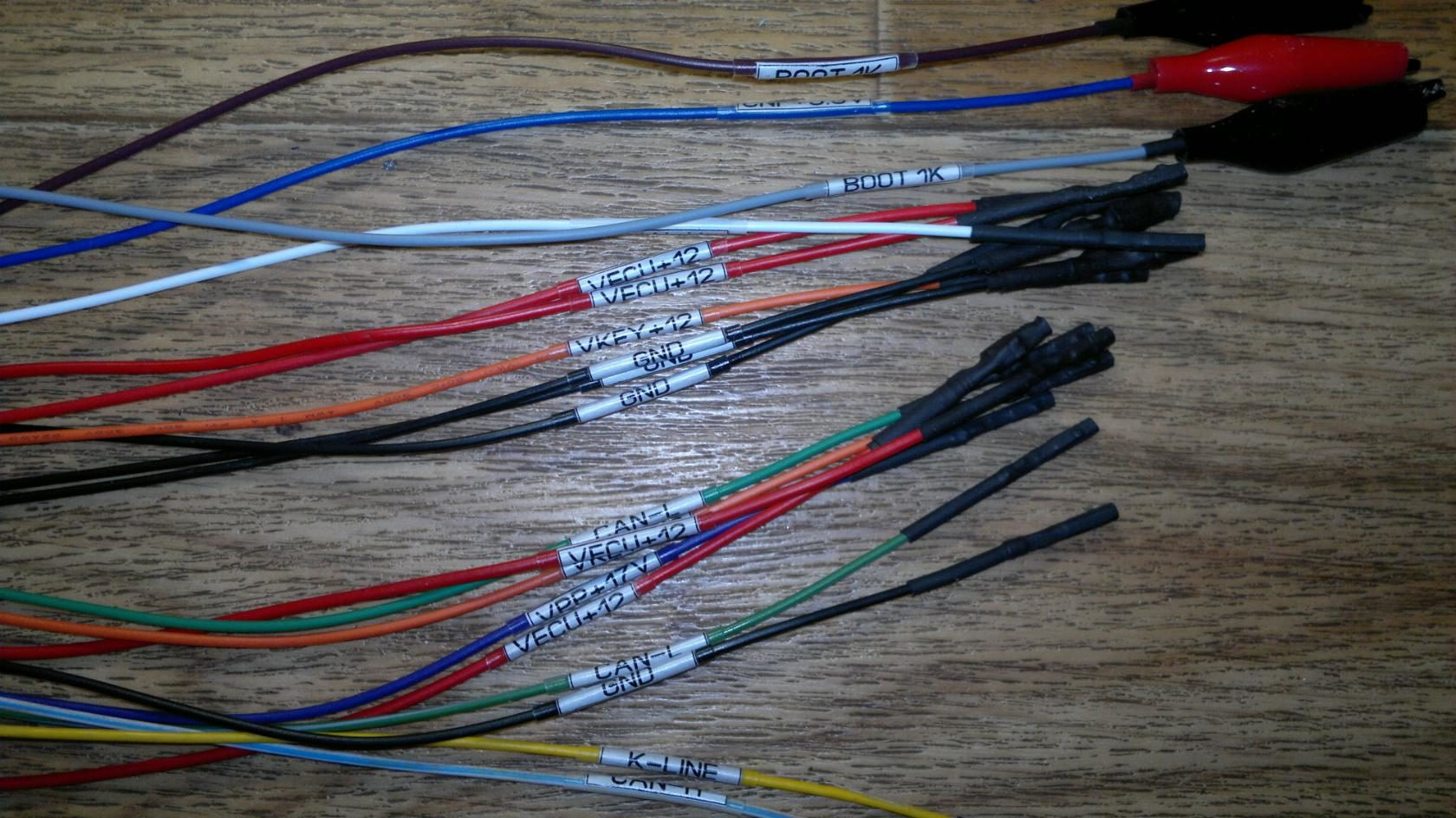

бут пины учтены? ;)
делаю кабель на колодке обд, никак не определюсь с пинами, разъём типа "Лира" в принципе должен подойти как универсальный, как считаешь?
Всё было учтено, нужны и лира и малые пины(как в 81 пин блоках), на малые думаю будет проблематично две лиры рядом"насадить"

одно только не понятно у меня на адаптере комбилоадера выход +12 только 1 выход +12 зажигание тоже 1, массы же 2.
И когда я себе универсальный кабельделал то получилось так что к выходу +12 подходило 5 проводов, что не удобно компоновать.
к выходу 12зажигание еще5 проводов. В итоге с 2х контактов разъема идет 10 проводов.
Не понял у чипсофта что несколько выходов питания? поскольку от разъема у тебя везде по 1 проводу отходит.
У комбика по моему два силовых +12 с внутренней TLE главное реле и зажигание, вроде так.На чиптюнере есть универсальный кабель фото.У чипсофта J2534 в последней версии вывели включение+12 с адаптера
