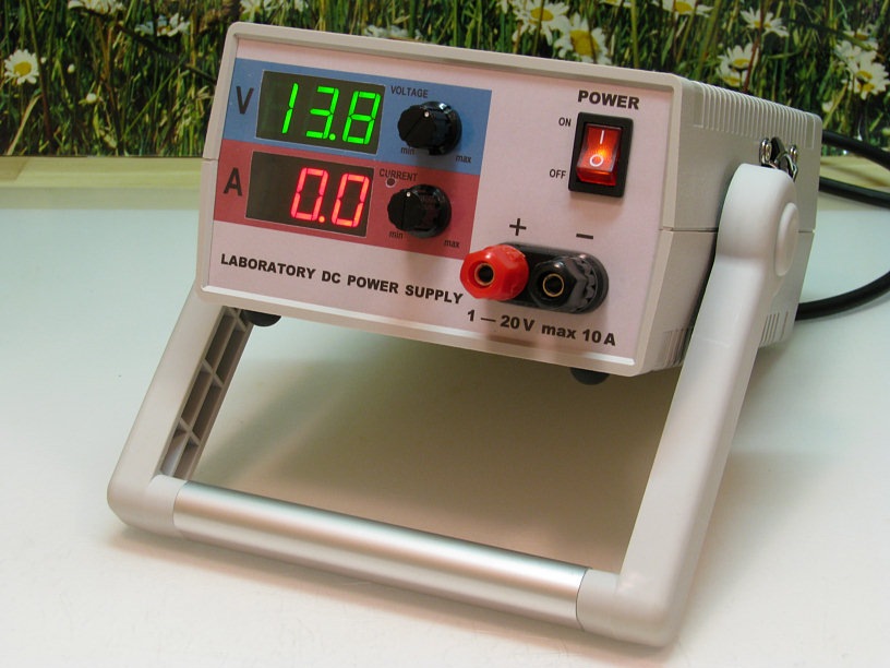

Собственно, идея сделать лабораторный блок питания с регулируемым выходным напряжением и током из компьютерного – не нова. В интернете встречается немало вариантов подобных переделок.
Преимущества очевидны:
1. Такие блоки питания буквально «валяются под ногами».
2. Они содержат в себе все основные компоненты, а главное, готовые импульсные трансформаторы.
3. Они имеют превосходные массогабаритные характеристики – подобный трансформаторный блок питания весил бы более 10 кг (этот 1,3 кг всего).
Правда, они не лишены и недостатков:
1. Из-за импульсного преобразования – выходное напряжение содержит богатый спектр высокочастотных помех, что делает их ограниченно применимыми для питания радиостанций.
2. Не позволяют гарантированно получить низкое напряжение на выходе (менее 5 В) при малых токах нагрузки. Это относится только к АТ блокам питания, в которых нет дежурного источника. В ATX напряжение регулируется от 0 В.
И, тем не менее, такой блок питания прекрасно подходит для питания автомобильной электроники в домашних условиях, при проверке и отладке электронных устройств. А наличие режима стабилизации тока позволяет использовать его как универсальное зарядное устройство для большой гаммы аккумуляторов!
Выходное напряжение — от 1 до 20 В
Выходной ток — до 10 А
Масса 1,3 кг

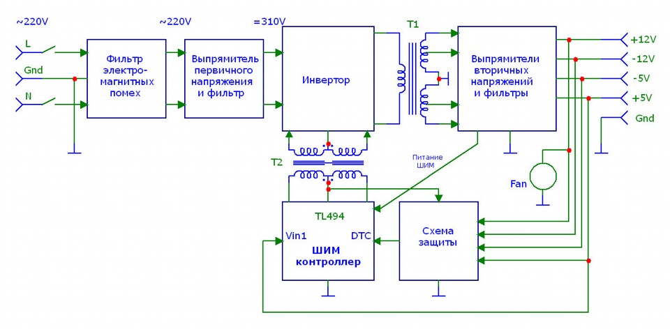

Для дальнейшего понимания сути переделки, рассмотрим принцип работы блока питания для компьютера.
Более-менее стандартизированные блоки питания (PC/XT, AT, PS/2) для компьютеров появились в начале 80-х годов благодаря компании IBM, и просуществовали до 1996 года. Давайте рассмотрим их принцип действия по структурной схеме:
Сетевое напряжение поступает в блок питания через фильтр электромагнитных помех, который препятствует распространению высокочастотных помех от импульсного преобразователя в питающую сеть. За ним следует выпрямитель и сглаживающий фильтр, на выходе которого получаем постоянное напряжение 310 В. Это напряжение поступает на полумостовой инвертор, который преобразует его в прямоугольные импульсы и подаёт на первичную обмотку понижающего трансформатора T1.
Напряжения со вторичных обмоток трансформатора поступают на выпрямители и сглаживающие фильтры. В итоге, на выходе мы получаем необходимые постоянные напряжения.
При подаче питания, в начальный момент, инвертор запускается в режиме автогенерации, а после появления напряжений на вторичных выпрямителях, в работу включатся ШИМ-контроллер (TL494), который синхронизирует работу инвертора, подавая запускающие импульсы в базы ключевых транзисторов через развязывающий трансформатор T2.
В блоке питания используется широтно-импульсное регулирование выходного напряжения. Для увеличения напряжения на выходе, контроллер увеличивает длительность (ширину) импульсов запуска, а для уменьшения – уменьшает.
Стабилизация выходного напряжения в таких блоках питания часто осуществляется только по одному выходному напряжению (+5 В, как самому важному), иногда по двум (+5 и +12), но с приоритетом +5 В. Для этого, на вход компаратора контроллера (вывод 1 TL494, через делитель) поступает выходное напряжение. Контроллер подстраивает ширину импульсов запуска, для поддержания этого напряжения на необходимом уровне.
Также, блок питания имеет систему защиты 2 видов. Первую – от превышения суммарной мощности и короткого замыкания, и вторую, от перенапряжения на выходах. В случае перегрузки, схема останавливает работу генератора импульсов в ШИМ-контроллере (подавая +5 В на вывод 4 TL494).
Кроме того, блок питания содержит узел (на схеме не показан), формирующий на выходе сигнал POWER_GOOD («напряжения в норме»), после выхода блока питания на рабочий режим, разрешающий запуск процессора в компьютере.
Блок питания AT (PC/XT, PS/2) имеет всего 12 основных проводов для подключения к материнской плате (2 разъёма по 6 контактов). В 1995 году компания Intel с ужасом обнаружила, что существующие блоки питания не справляются с возросшей нагрузкой, и ввела стандарт на 20-ти/24-контактный разъём. Кроме того, мощности стабилизатора +3,3 В на материнской плате для питания процессора также перестало хватать, и его перенесли в блок питания. Ну и Microsoft, ввела в операционную систему Windows, режимы управления питанием Advanced Power Management (APM)… Так, в 1996 году появился современный блок питания ATX.</cut>

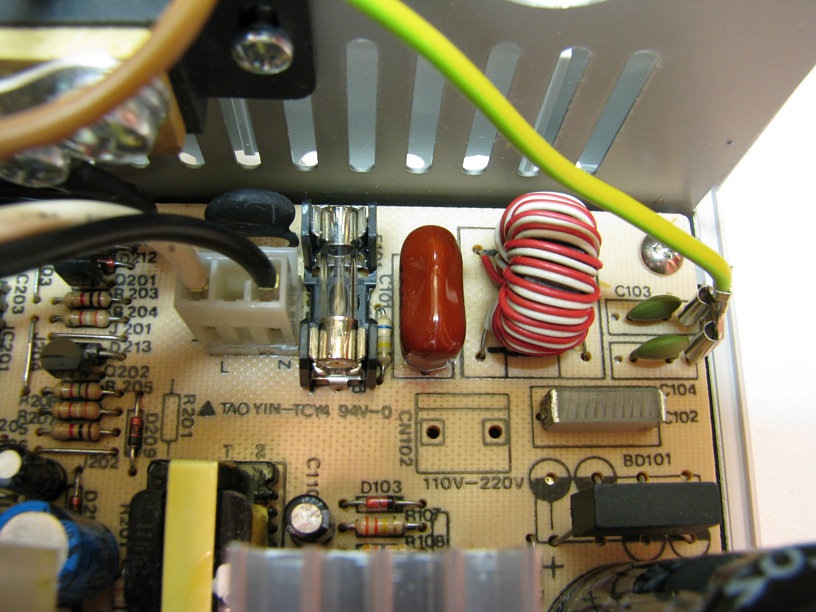

1. На входе может отсутствовать фильтр электромагнитных помех. Самое главное в фильтре – это дроссель, намотанный на ферритовом кольце. Обычно, его прекрасно видно сквозь лопасти вентилятора. Вместо него могут оказаться проволочные перемычки. Наличие фильтра – косвенный признак качественного блока питания!
2. Также, нужно посмотреть на размер понижающего трансформатора (тот который побольше). От него зависит максимальная мощность блока питания. Высота его должна быть не менее 3 см. Встречаются блоки питания с трансформатором высотой менее 2 см. Мощность таких 75 Вт, даже если написано 200.

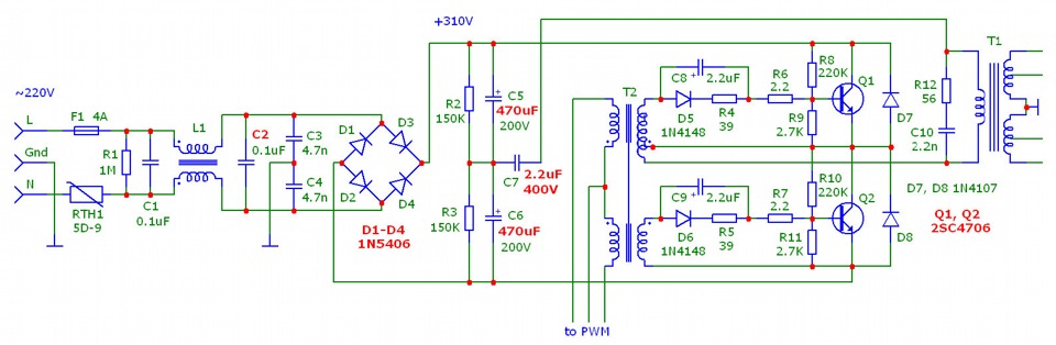

1. Проверьте наличие всех конденсаторов и дросселя в фильтре электромагнитных помех. При отсутствии – установите их (у меня отсутствовал только C2). Я также установил второй, дополнительный фильтр помех, выполненный в виде гнезда для подключения сетевого шнура.
2. Посмотрите типы используемых диодов в выпрямителе (D1 – D4). Если там стоят диоды с током до 1 А (например, 1N4007) – замените их минимум на 2-х амперные, или установите диодный мост. У меня стоял 2-х амперный мост.
3. В подавляющем большинстве блоков питания в фильтре первичного напряжения установлены конденсаторы ёмкостью не более 200 мкФ (С5 – С6). Для отдачи полной мощности, замените их конденсаторами ёмкостью 470 – 680 мкФ, подходящими по размерам, напряжением не менее 200 В. Предпочтение следует отдавать группе 105°C.
4. Транзисторы в полумостовом инверторе (Q1, Q2) могут быть самые разнообразные. В принципе, большинство из них греется не криминально. Для снижения нагрева, их можно заменить на более мощные – например, 2SC4706, установив их на радиатор, через изолирующие прокладки. Я пошёл ещё дальше и заменил оба радиатора на более эффективные.
5. В процессе испытания блока питания под максимальной нагрузкой, у меня нагрелся и лопнул конденсатор С7 (обычно это 1 мкФ 250 В). Этот конденсатор не должен греться вообще. Я думаю, он был неисправен, но заменил его всё же на 2,2 мкФ 400 В.

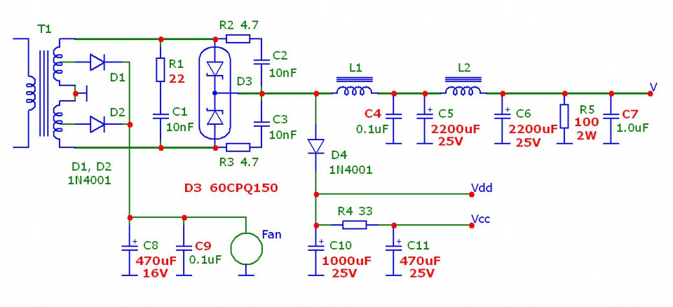

Выпрямитель вторичных напряжений и фильтр, после переделки должны выглядеть следующим образом:
1. Выпаяйте все элементы выпрямителей и фильтров +5, +12 и -12 В. За исключением демпферных цепочек R1, C1, R2, С2 и R3, C3 и дросселя L2. Впоследствии, при выходном напряжении порядка 20 В я заметил нагрев резистора R1 и заменил его на 22 Ом.
2. Отрежьте дорожки, ведущие от 5-ти вольтовых отводов обмотки трансформатора T1 к диодной сборке выпрямителя +5 В, сохранив при этом её соединение с диодами выпрямителя –5 В (он нам ещё понадобится).
3. На месте диодной сборки выпрямителя +5 В (D3) установите сборку на диодах Шоттки на ток 2х30 А и обратное напряжение не менее 100 В, например, 63CPQ100, 60CPQ150. (Штатная 5-ти вольтовая сборка диодов имеет обратное напряжение всего 40 В, а штатные диоды в выпрямителе 12 В рассчитаны на слишком слабый ток – их использовать нельзя.) Эта сборка практически не греется при работе.
4. Соедините толстыми проволочными перемычками выводы 12-ти вольтовой обмотки с установленной диодной сборкой. Демпферные цепи R1, C1, подключенные к этой обмотке, сохранены.
5. В фильтре, вместо штатных, установите электролитические конденсаторы (C5, C6) ёмкостью 1000 – 2200 мкФ на напряжение не менее 25 В. А также добавьте керамические конденсаторы C4 и C7. Установите вместо штатного, нагрузочный резистор 100 Ом, мощностью 2 Вт.
6. Если в процессе проверки блока питания под нагрузкой, дроссель групповой фильтрации (L1) не нагревался, то его достаточно перемотать. Смотайте с него все обмотки, считая витки. (Обычно, 5 В обмотки содержат 10 витков, а 12 В – 20 витков.) Намотайте новую обмотку двумя проводами, сложенными вместе диаметром 1,0 – 1,3 мм (аналогично штатной 5-ти вольтовой) и числом витков 25-27. Если в процессе работы будет греться, то увеличьте число витков до 50-ти.
Если же дроссель грелся, то его сердечник испорчен (есть такая проблема у порошкового железа – «спекается») то придётся искать новый сердечник из порошкового железа (не ферритовый!). Мне пришлось купить кольцевой сердечник белого цвета чуть большего диаметра и намотать новую обмотку. Вообще не греется.
7. Дроссель L2 остаётся штатный, от 5-ти вольтового фильтра (обычно это несколько витков на ферритовом стержне).
8. Для питания вентилятора в БП AT используется 5-ти вольтовая обмотка, и разводка выпрямителя –5 В, которую переделываем в +12. Диоды используются штатные, от выпрямителя –5 В (D1, D2), их необходимо запаять обратной полярностью. Дроссель уже не нужен – запаяйте перемычку. А на место штатного конденсатора фильтра, установите конденсатор ёмкостью 470 мкФ 16 В, естественно, обратной полярностью. Бросьте перемычку от выхода фильтра (бывш. –5 В), к разъёму вентилятора. Непосредственно около разъёма, установите керамический конденсатор C9. Напряжение на вентиляторе у меня составляет +11,8 В, при малых токах нагрузки оно снижается.
Это самый простой способ получить "стабильные" +12 В в регулируемом БП AT для вентилятора. Если же вы переделываете БП ATX то используйте для питания вентилятора напряжение (12-22 В) дежурного источника напряжения, включив вентилятор, если требуется, через стабилизатор 12 В, например 7812. Только увеличьте ёмкости конденсаторов в этом источнике раз в 10. Подробнее этот вопрос изложен во второй части статьи.
Если в вашем БП вентилятор получал питание от схемы управления по температуре, то лучше сохранить её. Это уменьшит шум от работы БП при малых нагрузках.

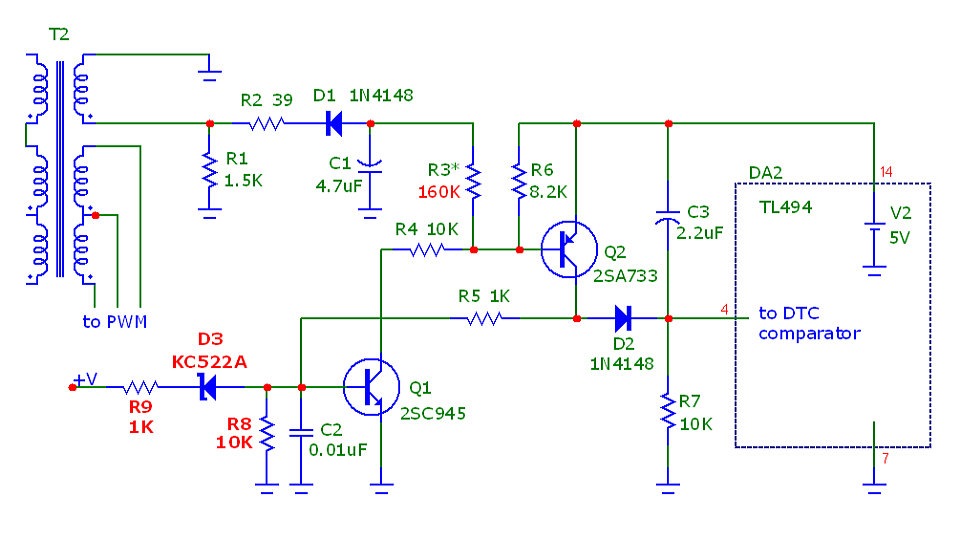

Изменяется только схема защиты от перенапряжения на выходе. Вот, окончательная схема:
При увеличении нагрузки на инверторе свыше допустимой, увеличивается ширина импульсов на обмотке связи развязывающего трансформатора T2. Диод D1 детектирует их, и на конденсаторе C1 увеличивается отрицательное напряжение. Достигнув определённого уровня (примерно –11 В), оно открывает транзистор Q2 через резистор R3. Напряжение +5 В через открытый транзистор поступит на вывод 4 контроллера, и остановит работу его генератора импульсов. В вашем блоке питания такая защита может быть организована иначе.
Из схемы выпаиваются все диоды и резисторы, подходящие от вторичных выпрямителей к базе Q1, и устанавливается стабилитрон D3 на напряжение 22 В, например, КС522А, и резисторы R8, R9.
В случае аварийного увеличения напряжения на выходе блока питания выше 22 В, стабилитрон "пробьётся" и откроет транзистор Q1. Тот в свою очередь откроет транзистор Q2, через который на вывод 4 контроллера поступит напряжение +5 В, и остановит работу его генератора импульсов.
Осталось собрать схему управления, и подключить её к ШИМ-контроллеру.

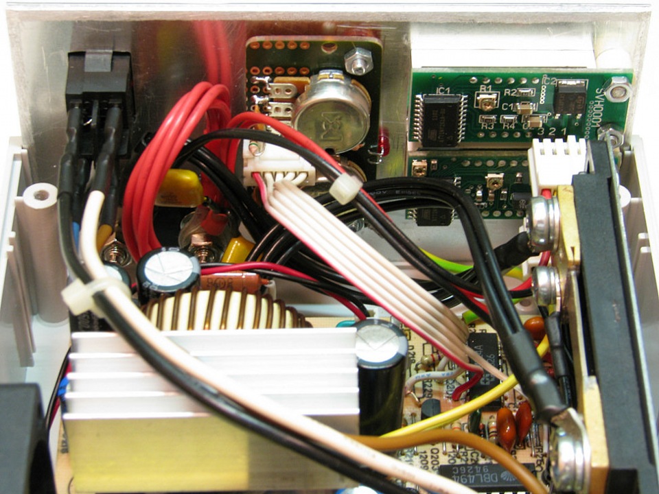

Элементы регулировки R8 – R11, а также конденсаторы C2 и C3 расположены на небольшой отдельной плате, привинченной к передней панели блока питания. Все остальные элементы схемы расположены на свободном месте печатной платы блока питания. Если места на плате нет, то схему управления можно собрать на отдельной плате. Скачать печатную плату можно здесь.
Для подключения усилителей к ШИМ-контроллеру (DA2), нужно предварительно отпаять от него все штатные компоненты, идущие к выводам 1, 2, 3, 15 и 16. Конденсаторы C4 и C5 расположены в непосредственной близости от TL494 (по сути, в штатных местах).
Для измерения и отображения выходного напряжения и тока я использовал готовые цифровые вольтметр и амперметр, подключенные по схеме согласно прилагаемой к ним инструкции. Питание на них подаётся с конденсатора C10 (см. схему вторичных выпрямителей). Если в вашем распоряжении окажется блок питания ATX с источником дежурного питания, то питание на измерители (Vdd) подавайте от этого источника – он имеет выход нестабилизированного напряжения +12…+22 В.
Для подключения этих приборов удобно использовать разъёмы для Floppy дисководов, имеющиеся на штатных проводах блока питания AT.
Обратите внимание, что измерительные выводы вольтметра присоединяются отдельными тонкими проводами непосредственно к выходным клеммам блока питания. А измерительные выводы амперметра – непосредственно к измерительным контактам шунта. Это отображено на схеме.

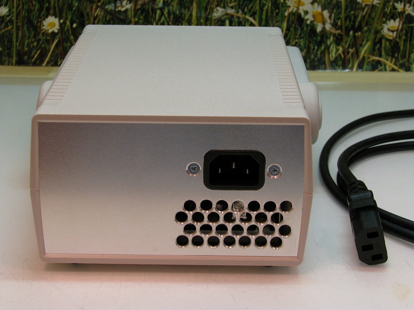

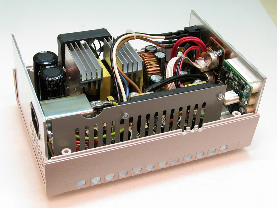

Часть штатного металлического корпуса (дно и боковая стенка) блока питания в моей конструкции выполняет роль шасси для платы и для шунта.
Для снижения уровня высокочастотных помех, непосредственно на выходных клеммах расположены керамические конденсаторы ёмкостью 1 мкФ (C6, C7 на схеме блока управления).</cut>
Для своего блока питания я использовал готовый корпус с ручкой для переноски. Для охлаждения используется вентилятор Ø50 мм. Он гонит воздух внутрь корпуса. Для этого в корпусе было вырезано необходимое отверстие напротив радиаторов, а на противоположной стороне и задней стенке, высверлены отверстия для выхода воздуха. Идея оформления зависит только от вашего вкуса.

Ваш БП не будет работать. На схеме что-то напутано с напряжениями Vcc и Vdd.
Очень категорично:) Хотя бы написали, что вы не поняли…
Нет, в схеме нет ошибки:
Vdd — для мошных потребителей с импульсной нагрузкой (цифровой амперметр и вольтметр)
Vcc — через дополнительный RC фильтр для питания "аналоговой" части: операционных усилителей ошибки и источника опорного напряжения (внутри TL494) и самого ШИМ.
Разделить их пришлось из-за того, что семисегментные светодиодные индикаторы с динамическим отображением создавали довольно сильную помеху на аналоговую часть. Вот, дополнительный RC фильтр и появился…
Это пиковый выпрямитель. Даже узкие редкие импульсы на вторичной обмотке трансформатора заряжают C10 до пикового значения. И следовательно на Vdd и Vcc поддерживается высокое напряжение (порядка 21 — 22 В) даже при низком напряжении на выходе БП.

Без внешней нагрузки (т.е. только со встроенным 100 Ом резистором, R5 на схеме выпрямителя вторички) на AT напряжения ниже 8 В не получить. На ATX получится, потому, что TL питается от отдельного источника.
Если сопротивление шунта больше, то и резистор R5 тоже нужно увеличивать. Примерно во столько же раз.

Рекомендую соединить короткой перемычкой большого сечения общий провод выпрямителя вторички и вывод операционника, подключенный к общему проводу. Т.е. 11 нога операционника и левый вывод R5 (на схеме усилителя) должен быть подключен коротким проводником большого сечения к "-" выводу конденсатора вторичного выпрямителя ("-" С5 и С6 на схеме выпрямителя вторички).
сегодня припаял светодиод к 14 ножке, а он все время горит (только включаю БП и он сразу загорается независимо от положения регуляторов и наличия нагрузки). так и должно быть?
Нет.
а вариантов решения никаких не подскажете?

Там же просто. Операционник включен компаратором. Смотрите что на входе, станет ясно, почему на выходе всегда + питания. Обратите внимание, этот компаратор просто стоит параллельно внутреннему компаратору в TL494, и если внутри TL он работает (регулировка тока осуществляется), то и наружный компаратор, на ОУ, должен работать. Ищите ошибку подключения.

Реализация на 10 баллов из 5 :), очень понравилось!
Да ладно — "конструкция выходного дня"… Уж для нас с вами, как стакан семечек сгрызть!
Это не умаляет ее достоинств :)
Просто, у меня принцип: "внутри должно быть также красиво, как и снаружи!"

Андрей, а схема управления собирается отдельно я так понял? На фото не заметил ее.
Схема управления — 1 микросхема и 6 резисторов — смысла делать плату для этого не было. В тексте написано про размещение. А здесь даже видно a.d-cd.net/a7f453u-960.jpg
Увидел теперь, но согласно схеме там 12 резисторов и 5 конденсаторов.
Так написано же, что остальные на плате передней панели установлены. То что непосредственно к TL494 подключается практически в штатных местах стоит.

PS224A — Это не ШИМ. Это то, что я выше называю "схема защиты и выключения" + "формирователь сигнала Power_Good" два в одном! Это вполне современный блок питания.
С точки зрения переделки — она лиший элемент в схеме. Можно на ней конечно сохранить защиту от перенапряжений, но она потребует подачи и всех остальных напряжений (+3,3, +5), так что придётся мудрить с иммитацией их. Но т.к. в конце концов (в итоге своей деятельности) эта микросхема подаёт ток на оптрон, через который включается питание основного ШИМ, то проще её выбросить и собрать простейшую схемку (примерно как я выше привёл блок защиты, ту часть, где защита от перенапряжения) и управлять этим же оптроном. Или же вообще не делать защту от перенапряжения.
В таких блоках питания ШИМ собран на микросхеме типа UC3843 или UC3844, UC3845. ШИМ на ней имеет собственную защиту от перегрузки по суммарной мощности. Выходное напряжение блока питания устанавливается через второй оптрон от "регулируемого стабилитрона" TL431. Что бы изменить выходное напряжение, достаточно изменить номиналы сопротивлений в цепи управляющего электрода этого "стабилитрона".
Поэтому, я и написал, что такие блоки хороши для изготовления блоков питания на фиксированное напряжение, или регулируемое, но без режима стабилизации тока.
