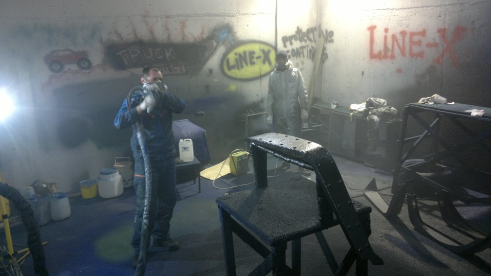

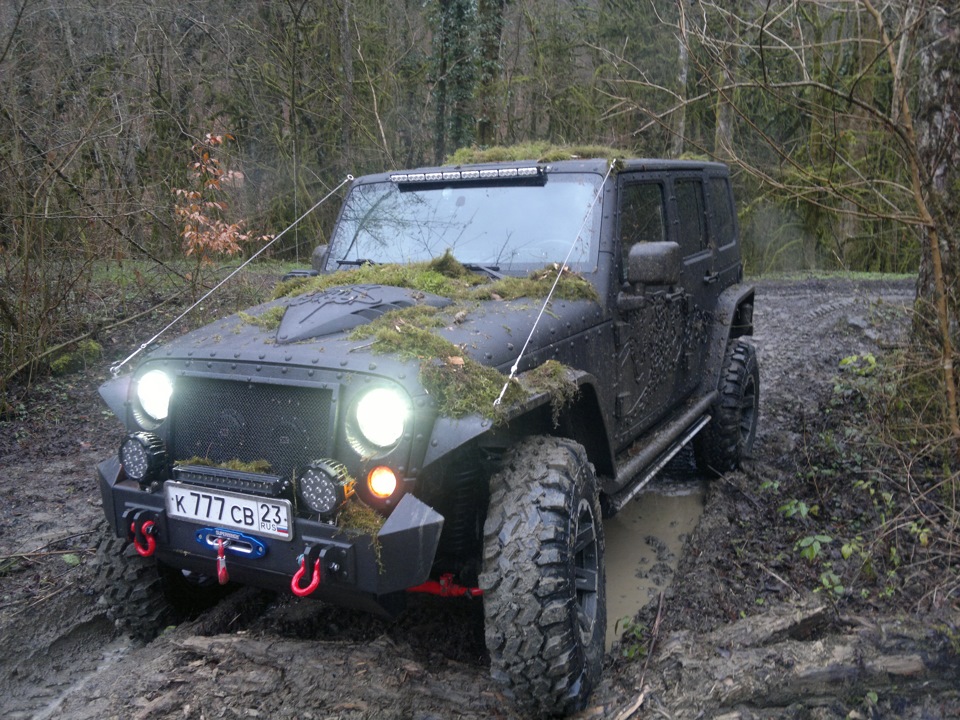

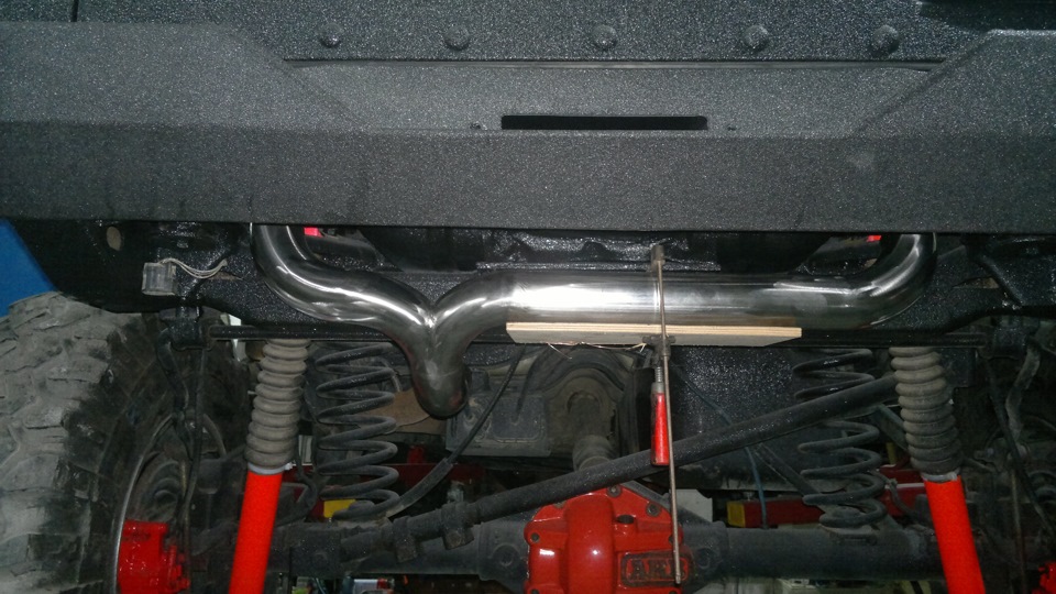

Поступил заказ сделать из сахары броневичка. 1) Самое первое сделали лифтовку +2" 2) Обули на 35" TSL 3) Изготовление и установка бамперов 4) Покраски с наружи и внутри LINE-X forum.uazbuka.ru/archive/index.php/t-164219.html 5) Установка ОХ в обоих мостах( на фото пока стоит одна ) 6) Х.М. полуоси 7) Выхлоп "прямоток" 8) Две лебёдки 9) Изготовление бушвакеров
После сборки, пока без бушвакеров…

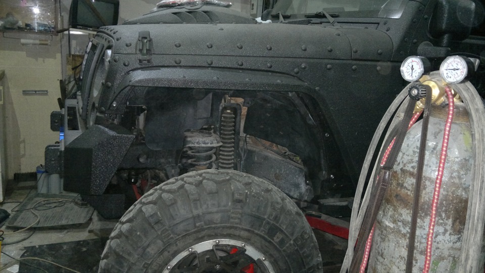

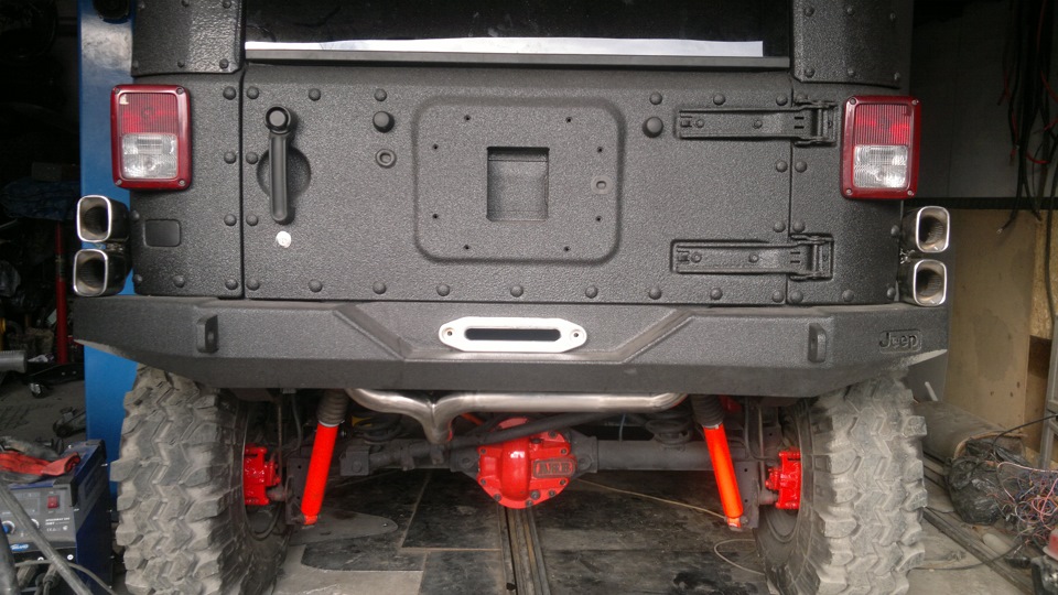

Вместо задней банки вот такое разветвление, Сильно не критикуйте яркие цвета суппорта и амортов, У каждого разные вкусы и они имеют право на существование.

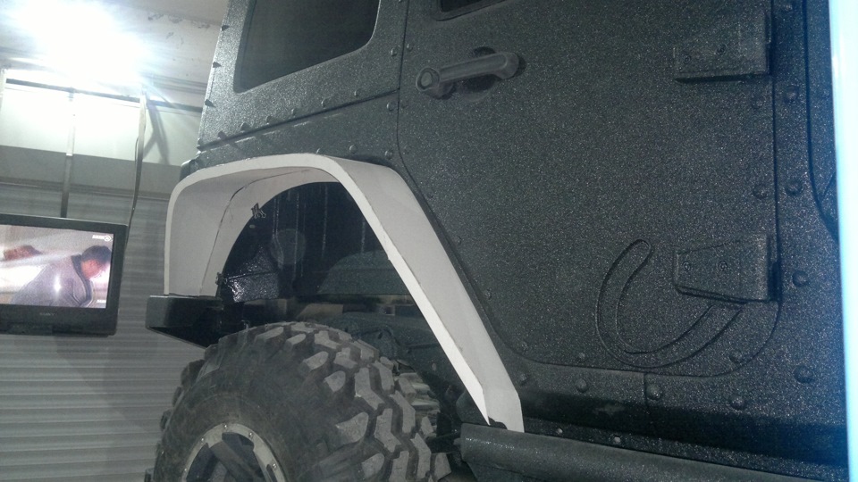

В полу была вырезана ниша и закреплении на смонтированную балку под полом(фото ниже). Контейнер под лебеду закреплён не подвижно на раму. Для герметизации, стыковку сделали яхтовым брезентом с последующей покраской(во избежания растрескивания).Для троса в силовой части кузова вырезан портал и обварен коробом.

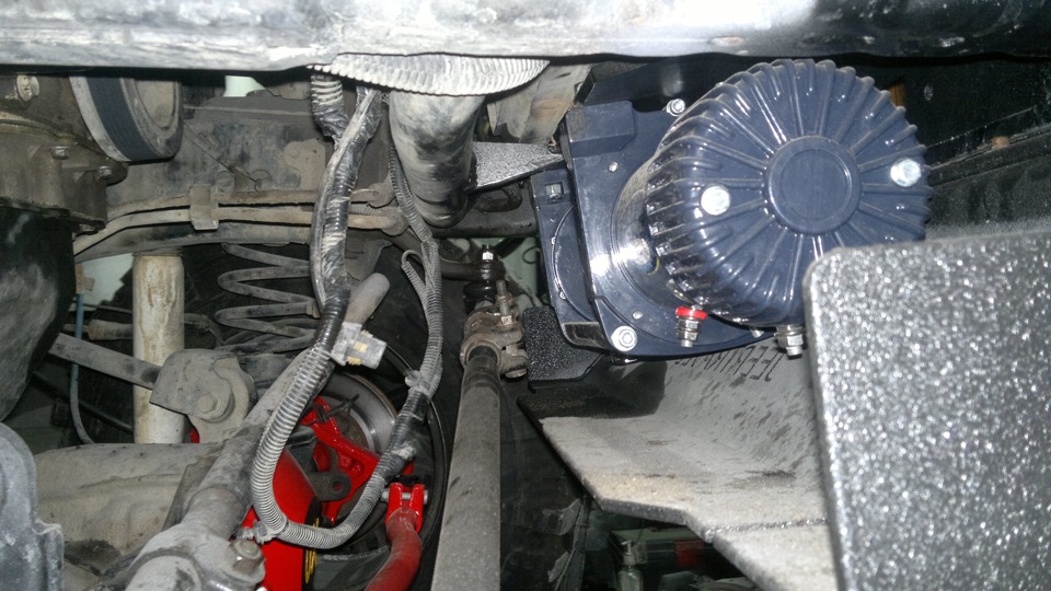

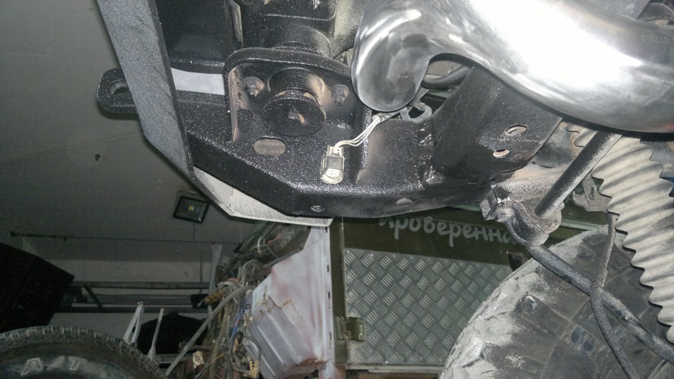

Передний стаб был удалён, а на его место вмонтирована лебеда, такой компановкой свес был сокращён с 33см до 7 см

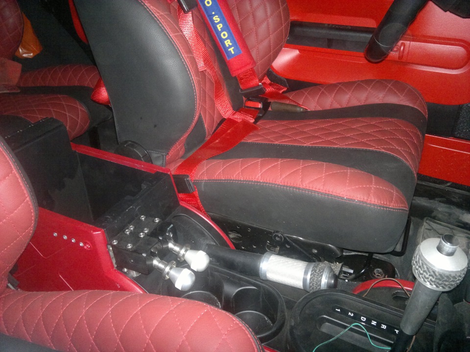

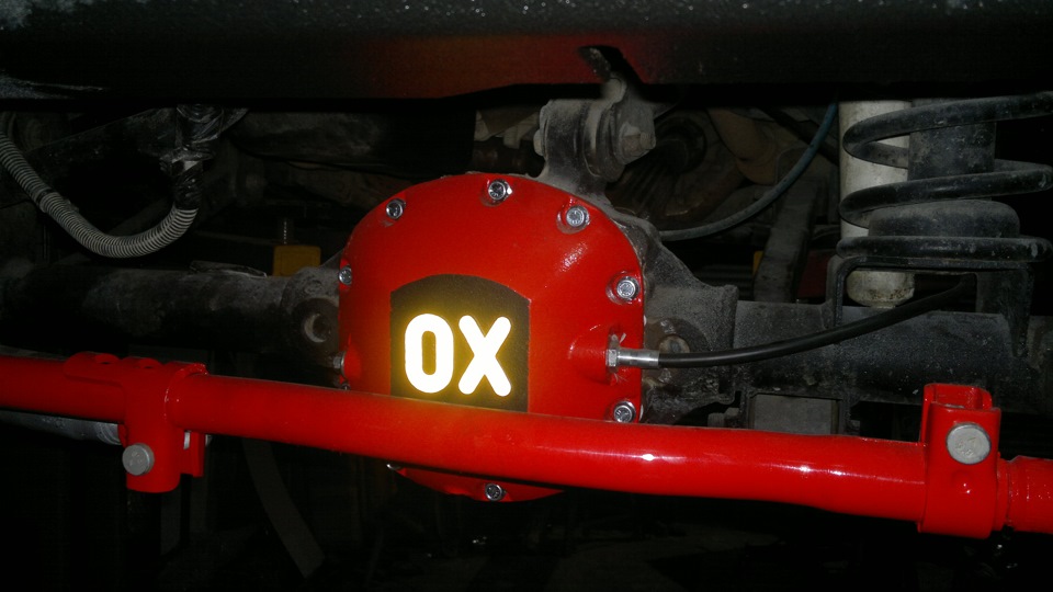

Силовые крышки АРБ заменены на блокировки ОХ с механическими рычагами

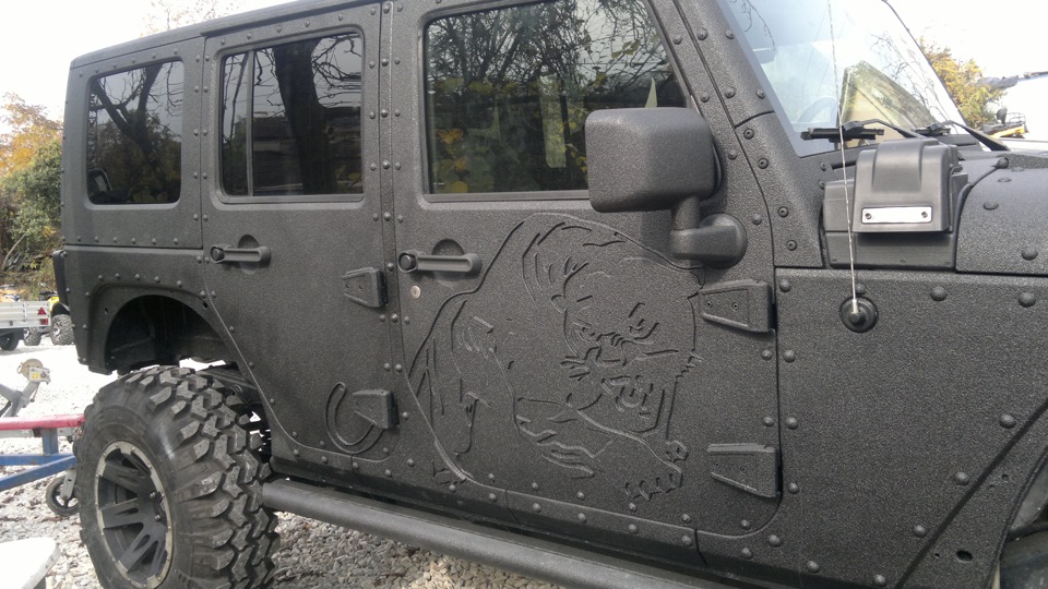

Из ниши задней двери в планах сделать копию пулемёта
Дополнительные усиления
Вариант расположения рычагов блокировок
Задняя балка была вырезана и приварена на место глушителя( для крепления лебёдки). Ланжероны обрезаны и заглушены, чем добился уменьшения свеса в 10 см

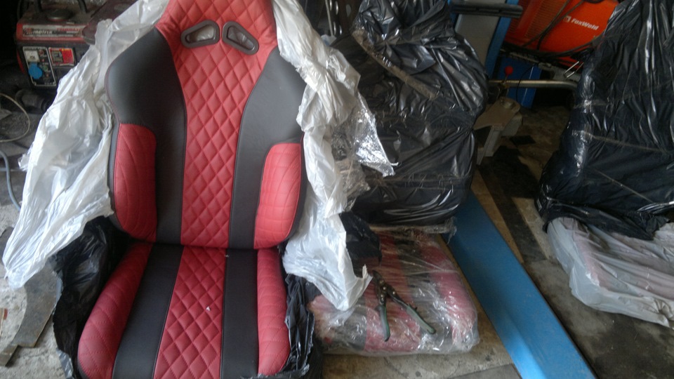

Пришли четыре кожаных

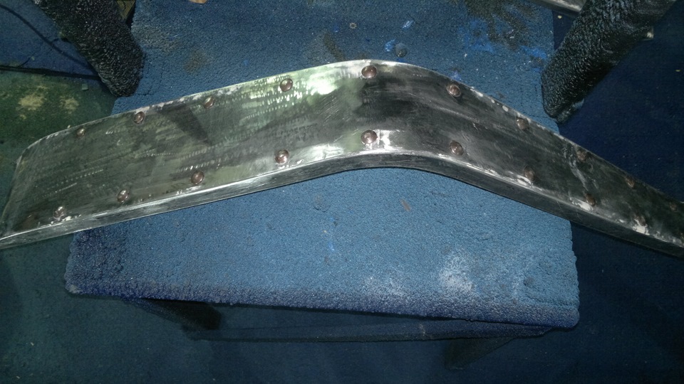

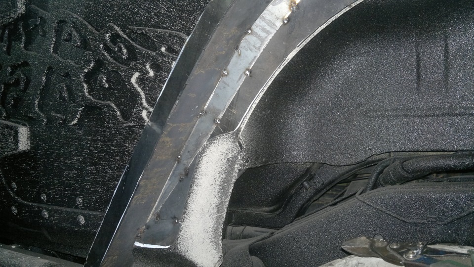

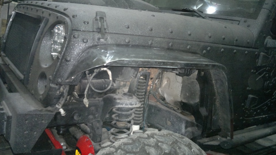

Пазл собран из стали 3 мм

Плоскостя не требуют шпаклевания, всё можно залить грунтом

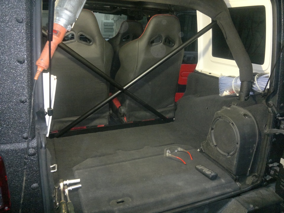

Ну во первых у всех вкусы разные, а во вторых представь вес из стали 3мм, а у типов 0,5-0,55 (авто лист) . Раньше он был 0,8. Мы делали силовые, для жёсткого использования(дополнительное усиление каркаса с перекрестиями и 4-х точечными ремнями. Такие бушвакеры на две поездки! И понеслась трубы по аркам и т.д.
Я про форму и что видон не тот, я бы сказал они портят вид, еслиб чуть жирнее то смотрелись лучше, ну и вообще это пох главное хоз нравится я так просто к слову написал))

Интересный проект! Чето как то подкрылками не то надо было их пожирнее делать)) типа как www.drive2.ru/l/2909100/
Я и говорю о вкусах…, что заказывает — то и делаю…Я еле уговорил закруглить …
