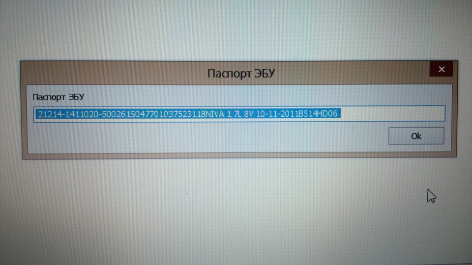

По просьбе Сергея black573 произвёл сегодня перепрограммирование эбу Бош М17.9.7 на машине его отца.Авто Нива с эконормами Евро-4 и электронным дросселем ПО B514HD06.Было заменено внутреннее ПО блока управления двигателем на авторскую прошивку от Ледокол B514LR06 с эконормами Е-2 и улучшенной динамикой.

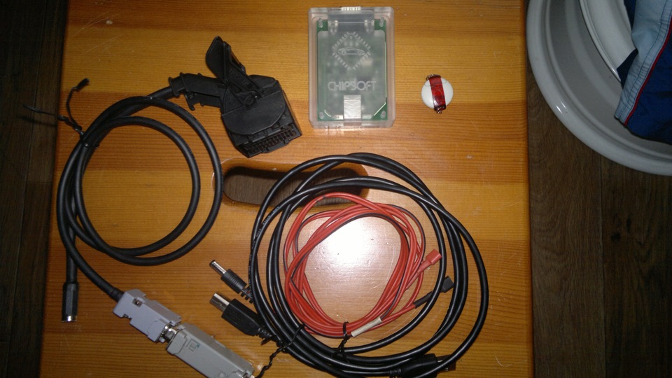

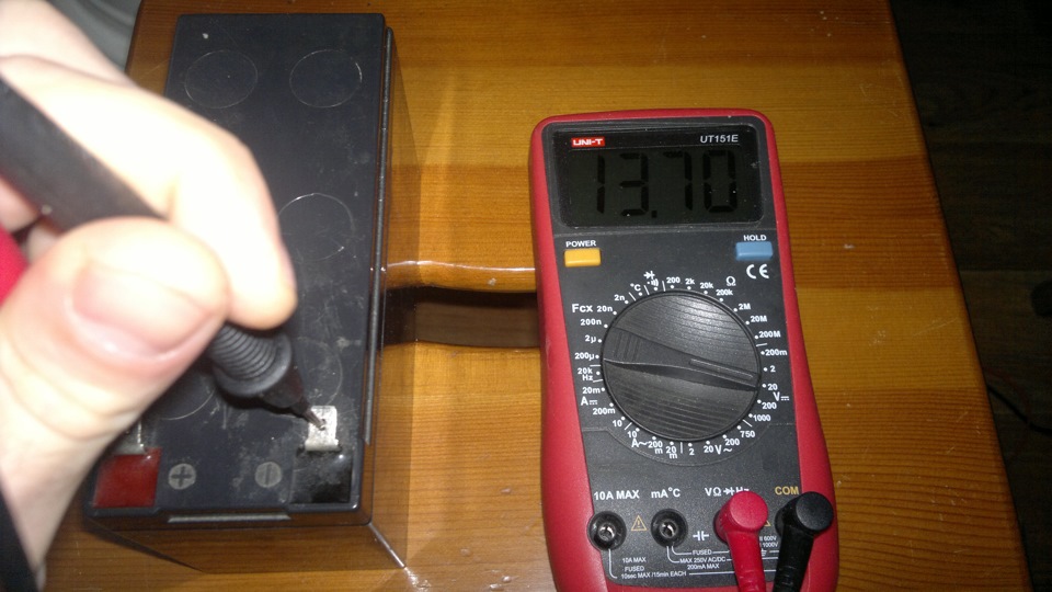

Программирование производилось "на столе", диагностическим методом через разъём эбу.Адаптером от J2534 от Chipsoft.Изготовленный ранее кабель для программирования М17.9.7 прошел боевое крещение))

какой прогой шьёш
РСМфлеш

А загрузчик какой?
На видео видно))
