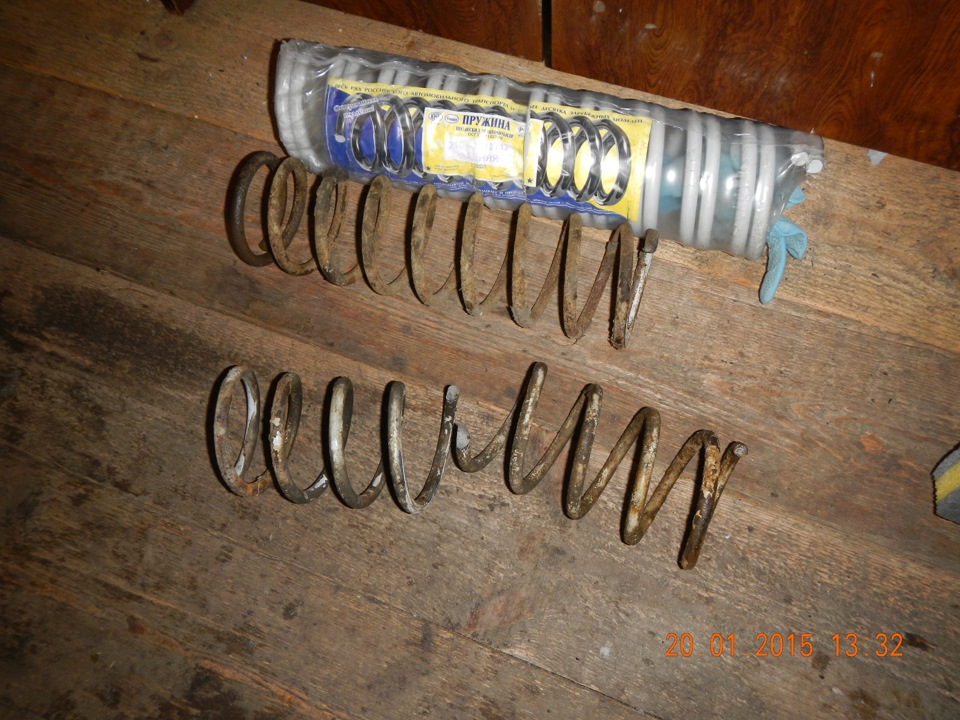

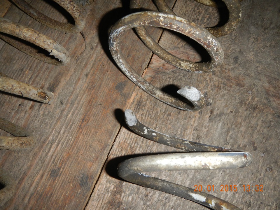

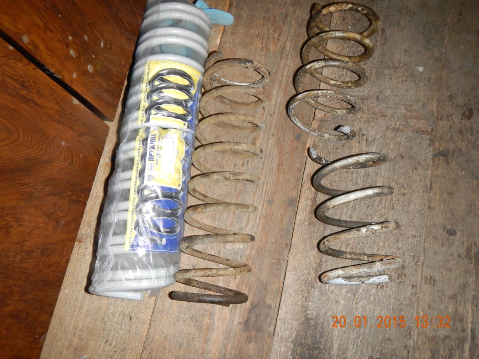

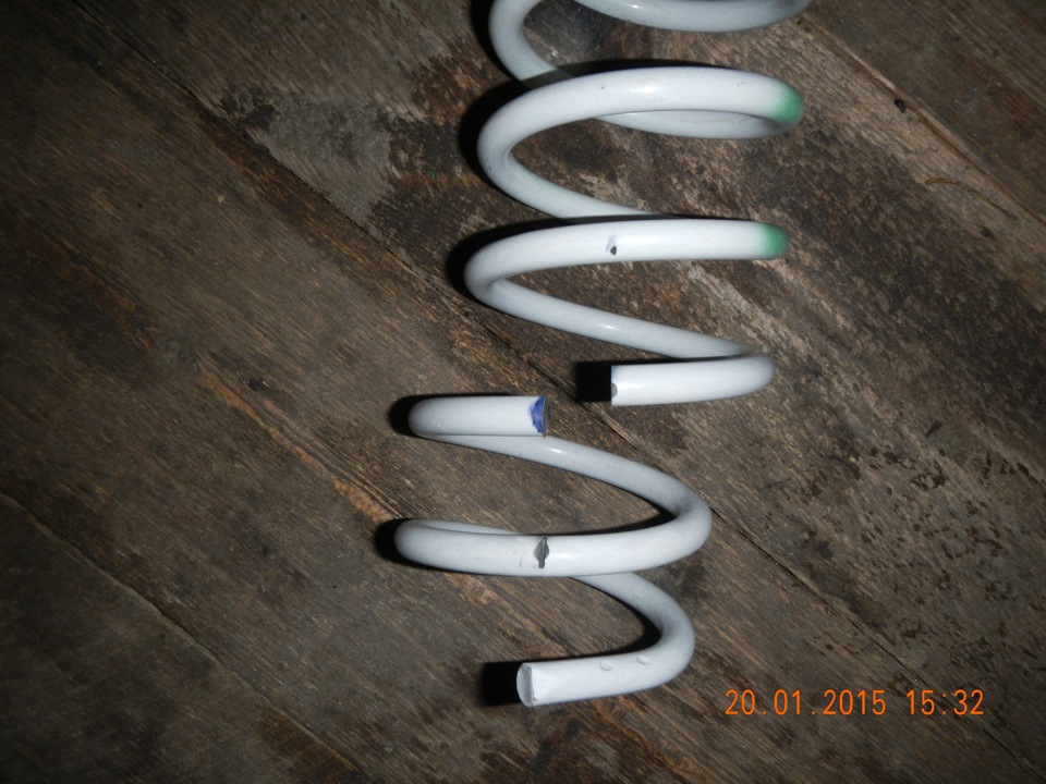

Пружина лопнула на правом заднем колесе по середине. Купили от ВАЗ 2108 усиленные с зеленой маркировкой.

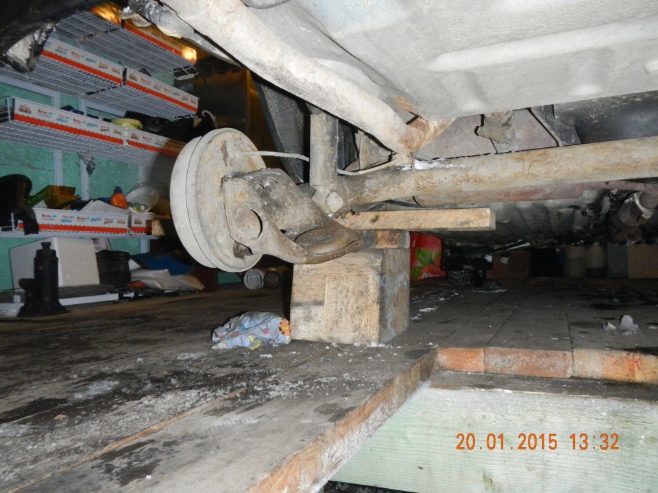

Ремонтом занимался муж, я к сожалению была на работе( со слов автора опишу ход работ:

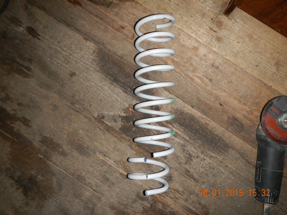

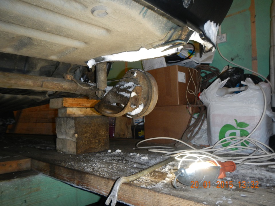

Вывесил зад автомобиля, затем с нижней чашки подцепил монтажкой и снял пружины, Особой сложности не возникло, т.к. были сильно просевшие. Получается что их еще не меняли.

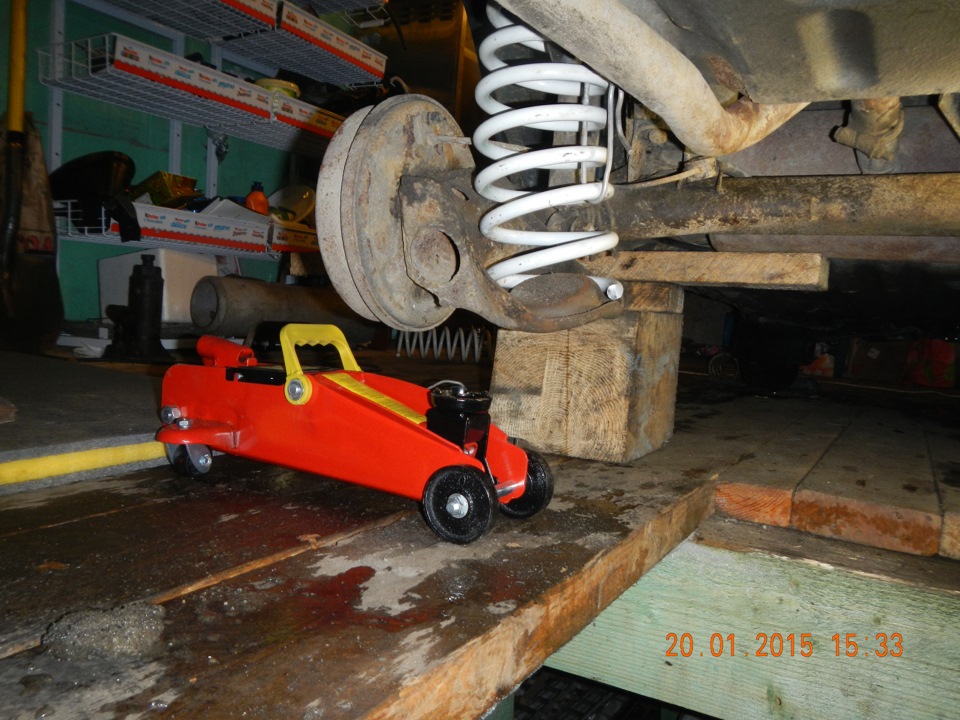

Отпилил от новых пружин 2 витка. Открутил амортизаторы, стяжками стянул пружину, зафиксировал двумя электродами в стянутом состоянии, снял стяжки, т.к. они мешали установке пружин на места.
Установил усиленные проставки на 20 мм. Поддомкратил снизу под нижнюю опору, снял электроды с пружин.
Аналогично сделал другую сторону.

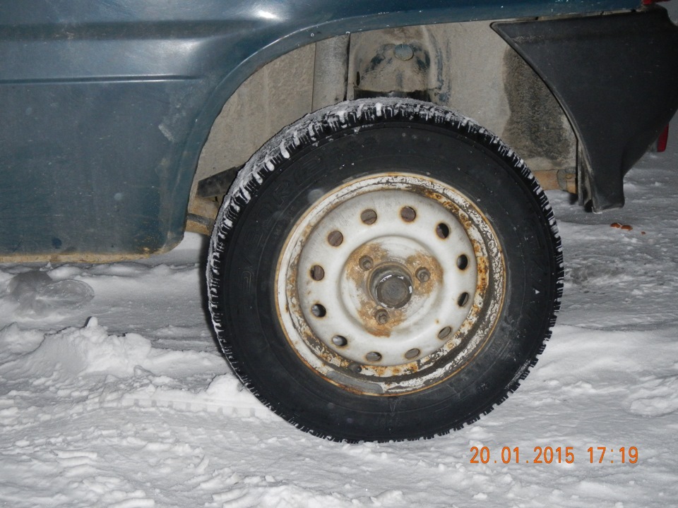

Результат: Расстояние между колесом и аркой больше ладони, дорогу держит хорошо. но стала очень жесткая.
Через 10000 км. отпишусь)

Мы первый раз меняем, другого варианта не знали. На будущее, (на всякий случай) какие лучше брать?
Зря пружины орловские взяли, там метал полное г… почти 90% проседали через пол года
Спасибо, будем надеяться, что долго прослужат! Последнюю фотку не знаю как перевернуть(
