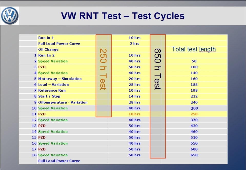

Самое интересное в этом списке RNT Wear test – это Radio–Nuclid–Technique, радионуклидный тест на износ деталей. По неофициальным данным, производитель масла платит за него 81тыс $. Изначально он был внедрен из-за проблемы повышенного износа кулачков привода насос-форсунок.
Подробнее про методику RNT-теста и другие тесты можете прочитать в Главе 2 "Допуски" www.drive2.ru/b/1103110/.
Есть 2 варианта теста: VW RNT 250h и VW RNT 650h:
250 часов длится тест для получения допуска VW 505.01
650 часов длится тест для получения допусков VW 504/507.
Теперь понятно откуда взялся обещанный ресурс Longlife? Но если 30000км разделить на 650 часов, получим среднюю скорость движения 46 км/ч. Сравните со своей. И смотрим еще раз график износа (в более подробном варианте):

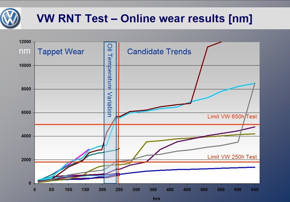

Износ толкателей клапанов и кулачков резко возрастает в диапазоне 150-350 часов и в среднем скачок отмечается к 250-му часу! Так что условные 250 "моточасов" не выдуманы с потолка. Для некоторых масел ресурс уже на пределе. Для более "живучих" масел хорошо видно, что графики износа имеют 2 подъема – к 300-350 ч и после 450 ч.
Логично предположить, что при эксплуатации авто в городских пробочно-ямочных условиях скачки износа будут раньше, причем чем дальше в лес, тем больше темп износа, и ресурс масла Longlife окажется не 650, а в районе 300-400 "моточасов".

Однако график результатов RNT-теста для разных масел, приведенный выше, позволяет сделать вывод, что разные масла ведут себя по-разному, и с поправкой на российские условия эксплуатации, ресурс «среднестатистического» масла с допуском VW составляет 250-350 моточасов для масел с менее синтетической основой и стандартным пакетом присадок, 300-450 моточасов для Longlife-масел.
Иначе говоря, все допуски VW имеют, в целом, высокий уровень требований, и при выборе ориентируемся не столько на допуск, сколько на качество масла, условия эксплуатации, особенности мотора.
