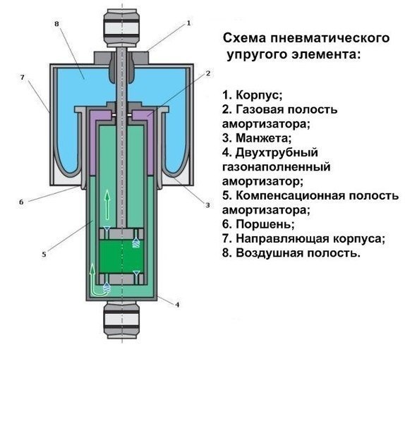

Пневматический упругий элемент выполняет основную функцию подвески – поддержание определенного уровня кузова автомобиля. Это достигается путем изменения давления и соответствующего ему объема воздуха в упругих элементах.
Схема пневматического упругого элемента

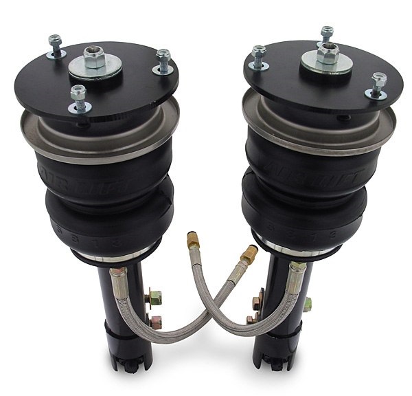

Пневматический упругий элемент состоит из корпуса с направляющей, манжеты и поршня. Конструктивно пневматический упругий элемент может изготавливаться со встроенным амортизатором или устанавливаться отдельно. Упругий элемент, объединенный с амортизатором, имеет название пневматическая стойка (по аналогии с амортизаторной стойкой подвески МакФерсон).
Манжета пневматического упругого элемента изготавливается из прочного многослойного эластомера. В некоторых конструкциях упругих элементов применяется дополнительные пневмоаккумуляторы. Для поддержания давления при утечке воздуха в упругом элементе может устанавливаться клапан остаточного давления.

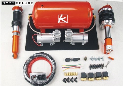

Модуль подачи воздуха служит для питания упругих элементов воздухом. Он включает электродвигатель, компрессор и осушитель воздуха. Конструктивно в модуль включен блок электромагнитных клапанов системы управления подвеской.
Ресивер представляет собой резервуар для воздуха и обеспечивает регулирование дорожного просвета при движении на небольшой скорости без включения компрессора, а также корректировку положения кузова на стоянке.

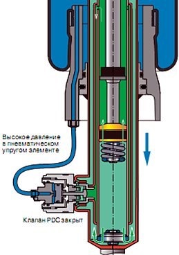

Применение амортизаторов с регулируемой степенью демпфирования значительно расширяет характеристики пневматической подвески, позволяя помимо высоты кузова изменять жесткость подвески в зависимости от условий движения.
