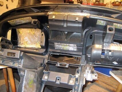

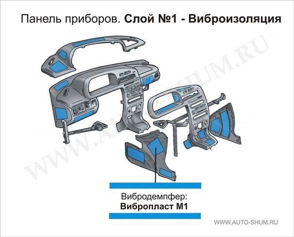

Шаг1. Вибродемпфирование пластика.
Используя виброизолятор Вибропласт М1, задемпфируйте все плоские участки пластика. Это позволит утяжелить его и значительно снизить его вибрации.
Покрывайте 50-60% плоских участков. Утяжелять сверх меры тоже нет необходимости, т.к. увеличивается масса всей конструкции в целом, а крепления остаются без изменений. Вибродемпфированию подвергаются не только элементы самой приборной панели, но и воздуховоды, корпус отопителя, металлический каркас жесткости (если присутствует). В общем, всё то, что способно издавать звуки и вибрации при простукивании. После нанесения виброфильтра звук должен быть более глухой, чем до обработки.

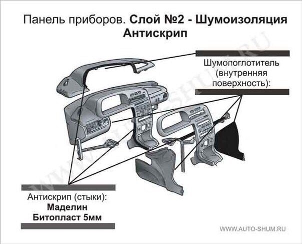

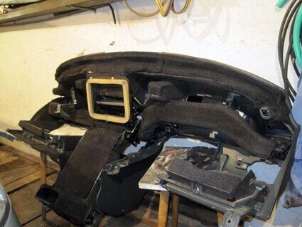

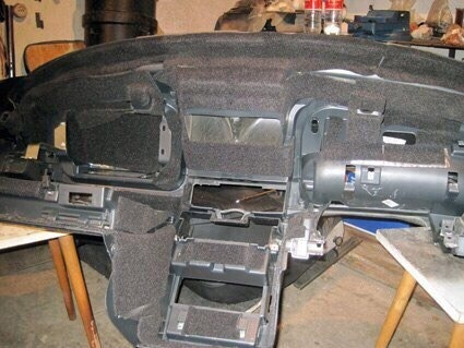

Шаг 2: Шумоизоляция обратной поверхности панели.
Используя в качестве шумопоглотителя Битопласт толщиной 5 или 10 мм (желательно – 10мм), покрываются близко к 100% оборотной стороны всех панелей. В этом случае Битопласт выполняет две функции: шумопоглотителя звуков, исходящих от моторного щита (тот самый «акустический щит»), и уплотнителя, предотвращающего стуки прочих внутренних элементов приборной панели об её корпус.
Битопласт прекрасно тянется, что позволяет легко уложить его на криволинейные поверхности. Излишки по краям потом аккуратно подрежьте ножницами.

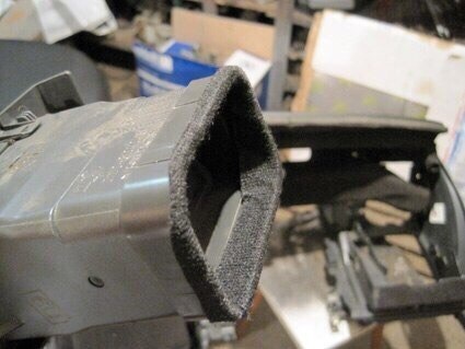

Шаг 3: Обработка стыков
После выполнения шагов 1 и 2, можно начинать обратную сборку и параллельно произвести уплотнение стыков соприкасающихся элементов. Главное правило: все места соприкосновения пластика с пластиком должны быть обработаны уплотнителем. В качестве уплотнителя используется Биопласт 5мм и Маделин.
Основные места стыков повышенного внимания:
подвижные элементы (крышка перчаточного ящика)
воздуховоды в местах крепления к дефлекторам
места крепления облицовочных панелей
При обратной сборке уделите особое внимание целостности креплений Торпедо к кузову автомобиля. Если они разбиты или отсутствуют – обязательно восстановите. Если возможно – сделайте еще несколько дополнительных, т.к. вес панели увеличится.

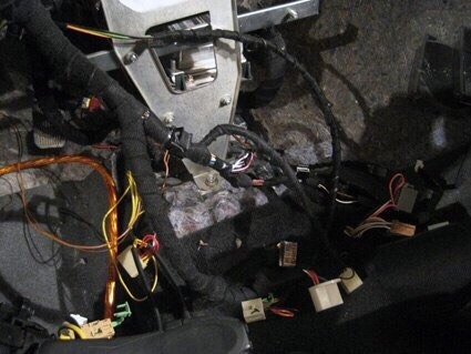

Также, необходимо разобрать и более эффективно уложить провода, стараясь объединить их в более крупные жгуты. Используйте битопласт или маделин для обвязки сверху и крепления. Постарайтесь закрепить их более жестко, дабы они не болтались.
