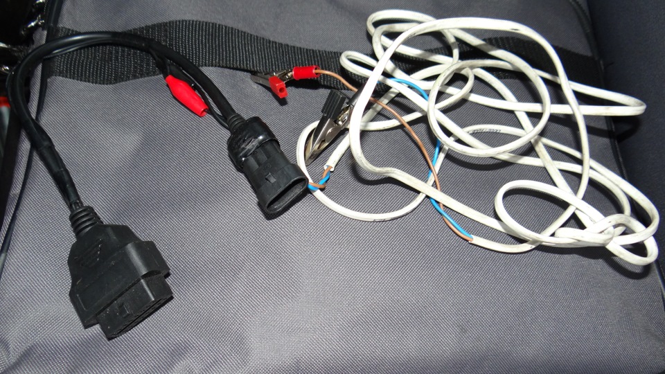

Вначале я не пользовался специальным кабелем-переходником с 3-pin на OBD-2 а лишь вставлял иглу в разъем соединяя сигнальный провод.
Переходник с алиэкспресс например такой:
www.aliexpress.com/item/F…ol-adapter/799523520.html

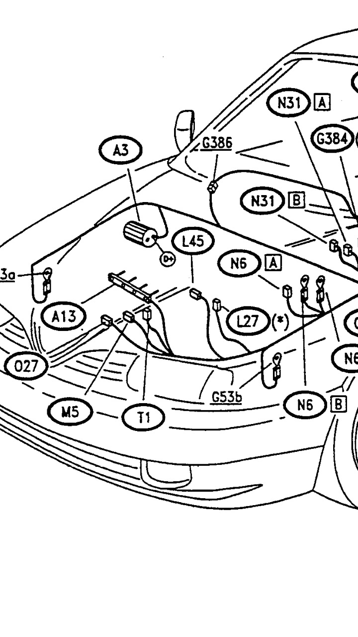

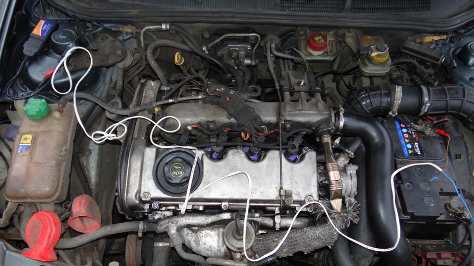

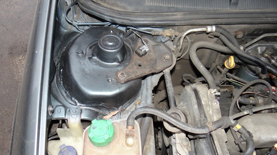

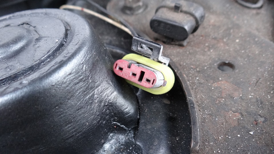

Разъем диагностики мотора находится на правом стакане под капотом.

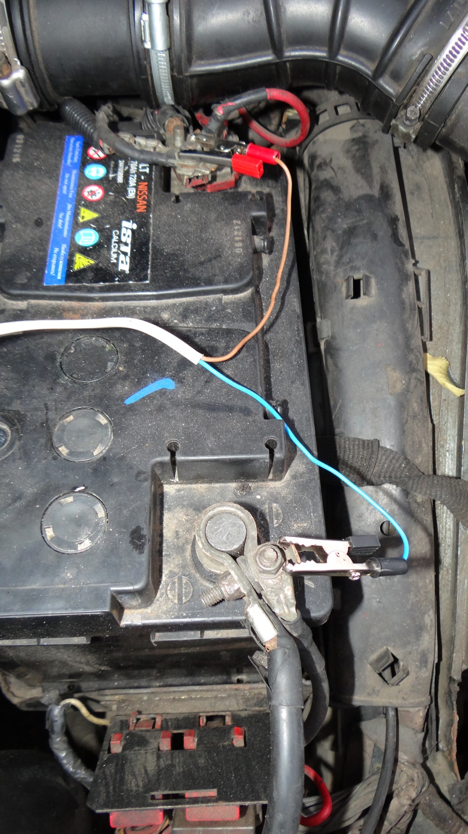

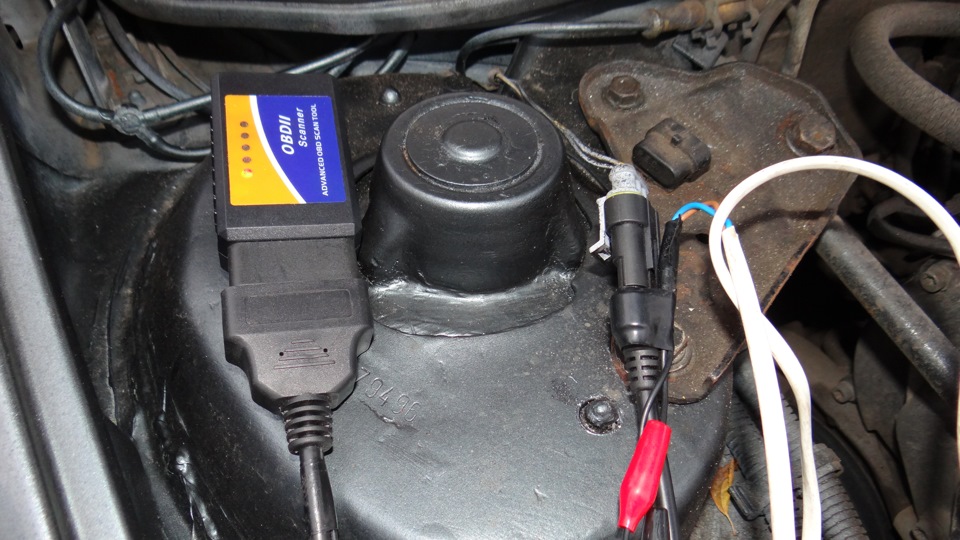

Хочу заметить, что на разъем приходит 2 провода! сигнальный и общий (масса), +12В не подводится! а это значит что его нужно тянуть самому. Лично я, беру + и — прямо с аккумулятора.

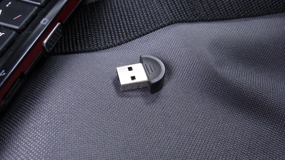

Если используете Bluetooth адаптер (что по-моему огромный +) то еще надо прикупить переходник USB-Bluetooth, а может он быть и встроенным в ноут.

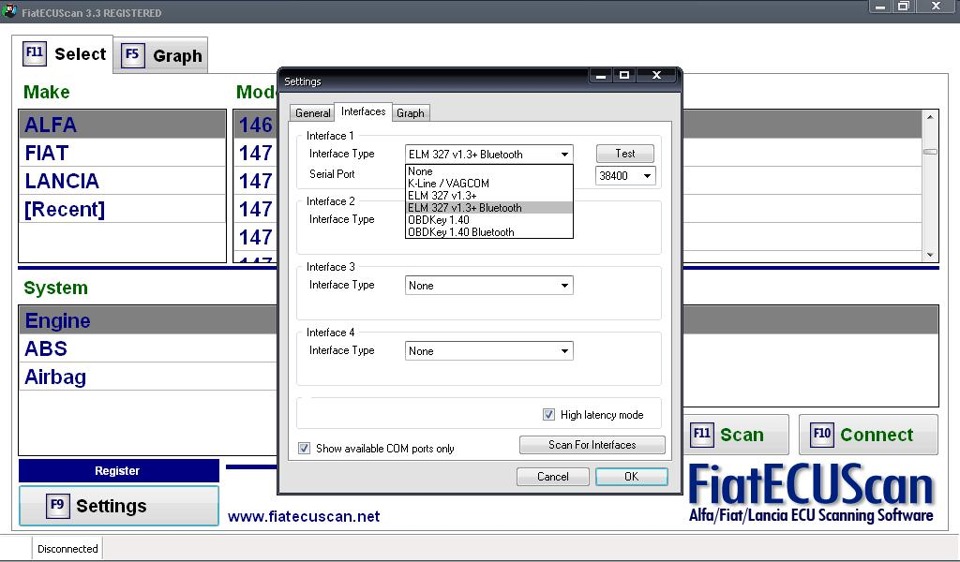

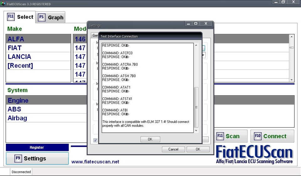

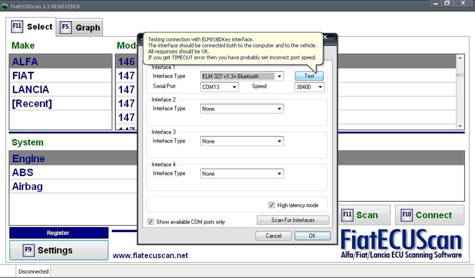

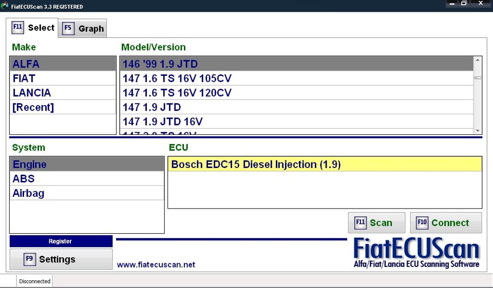

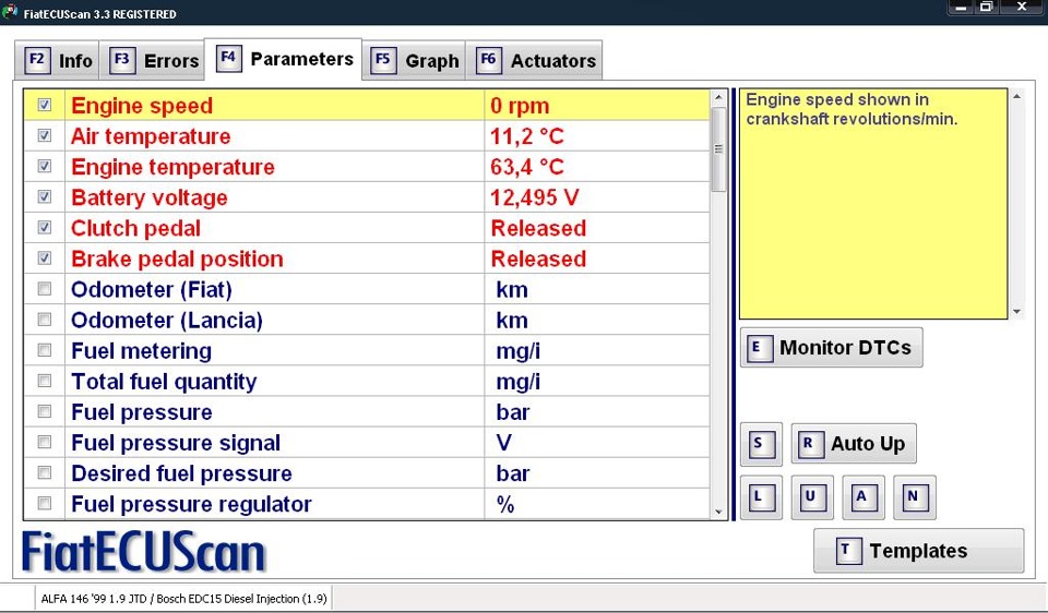

После подключения запускаем fiatecuscan, сначала надо продиагностировать кабель, видит ли его программа, в конце должно выдать соответствующее сообщение, вроде на фото видно куда нажимать.
Затем из главного меню тыкаем на connect, прога что-то спросит — жмём "Y".

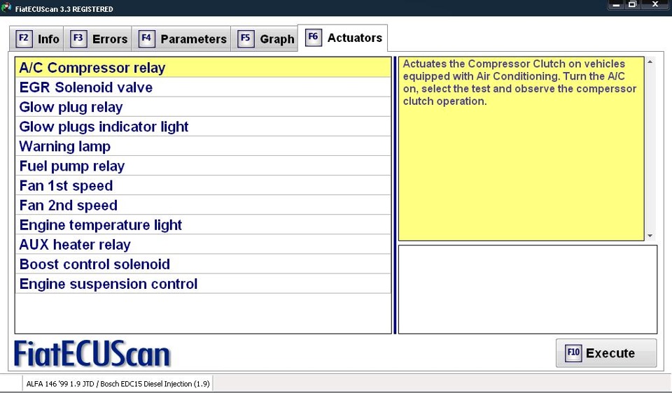

А ABS и Airbag у Вас тоже этим дигностическим адаптером читаются (в меню на одной из картинок они есть)?
У меня точно такой же двигатель на 145, и переходник, как у Вас уже купил. Только с адаптером не могу определиться, надо что б ABS тоже читал.

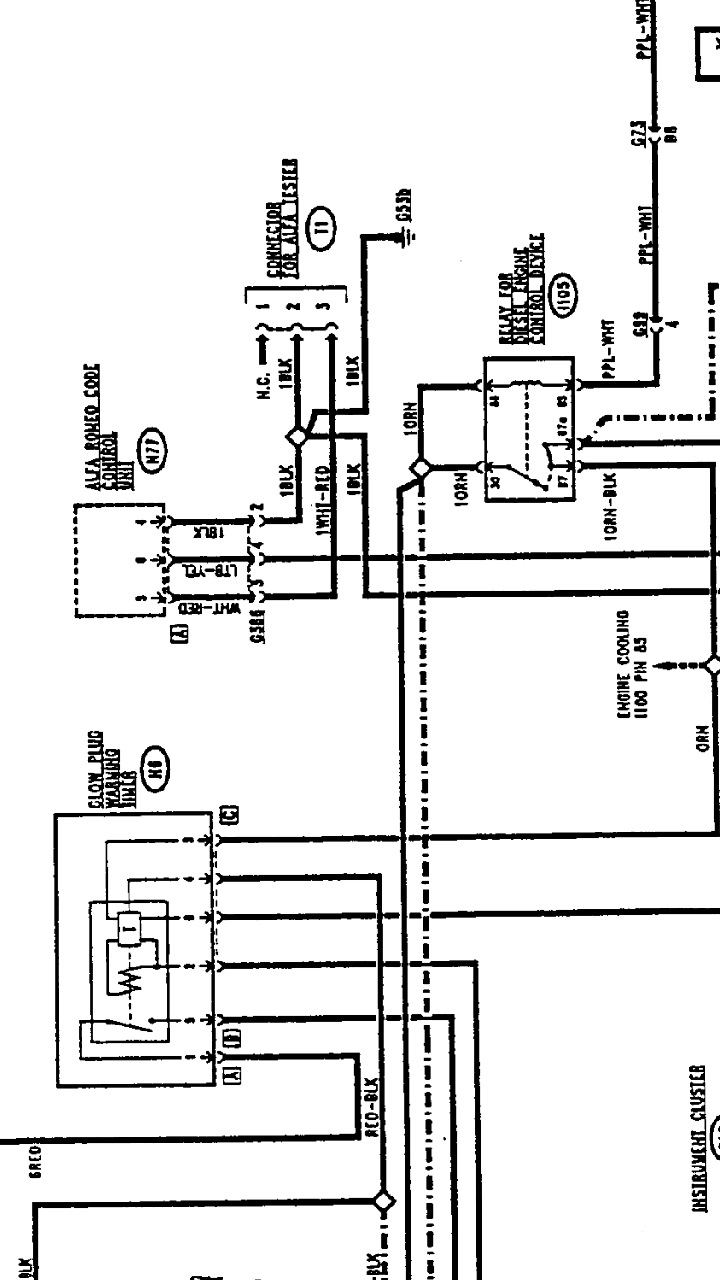

Слушай, а у меня просто 1.9 ТД, и тоже есть этот разъем . Так ее тоже читать можно?)
Ну, на механике читать-то и нечего :).
Да и в программе просто ТД нет.
Значит фишка просто так весит?)
В схемах есть блок alfa romeo code control unit :/ и типа фишка есть. Провода черный и бело-красный.
Понял принял)
это короче можно только имобилайзер посмотреть?
Наверно да. Но думаю без спец сканера тут не обойтись.
