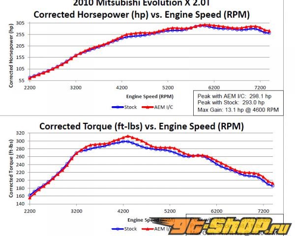

Согласно расчётам, при начальной температуре 50 °C повышение температуры воздуха на 10 °C при постоянном давлении приводит к уменьшению его плотности на 3 %.
Поэтому, если не охлаждать воздух после нагнетателя, эффект наддува может быть значительно ослаблен.
Пример: при отношении Рвых/Рвхода = 1,5 плотность воздуха после сжатия (значит, и мощность) падает на 14 %; при отношении Рвых/Рвхода = 2 плотность воздуха падает на 25 %.
Поэтому в двигателе внутреннего сгорания воздух, который подается в цилиндры, разумно дополнительно охлаждать, повышая его плотность, что в свою очередь повышает эффективность наддува, улучшает процесс сгорания топлива в цилиндре, а также снижает детонационный порог.
Одним из видов тюнинга системы наддува ДВС является установка интеркулера с увеличенной площадью теплообмена.

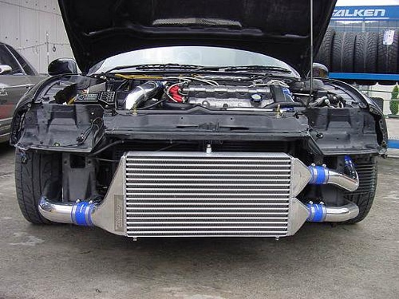

Способы расположения
Радиатор интеркулера обычно крепится перпендикулярно продольной оси автомобиля (фронтальный интеркулер) перед радиатором либо под крылом, пример — Mitsubishi Lancer Evolution
, VW Touareg. Другой способ крепления — горизонтально над двигателем (например,
). В таком случае в капоте автомобиля обычно имеется воздухозаборник для подвода потока воздуха к интеркулеру.

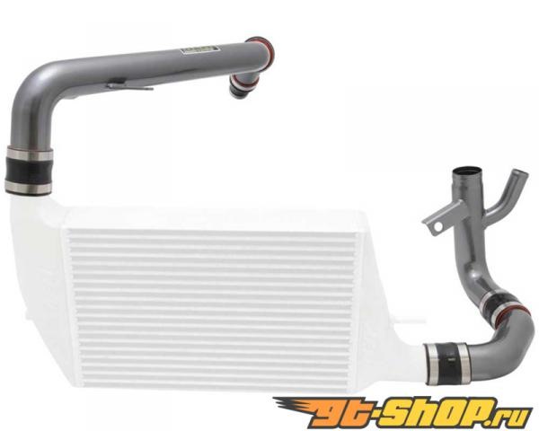

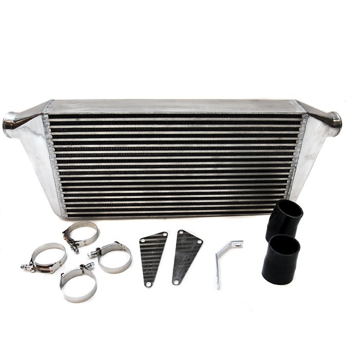

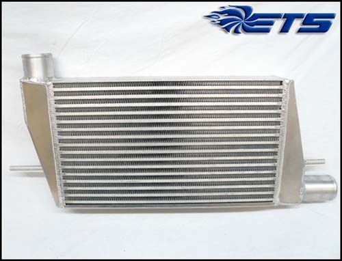

Интеркулер типа "Воздух-Воздух"
Благодаря своей простоте и надежности интеркулер типа «воздух-воздух» являются наиболее распространенным. Этот вид интеркулера состоит из патрубков интеркулера и пластинчатого радиатора интеркулера.
Устройство интеркулера: патрубок интеркулера и пластинчатый радиатор интеркулера.
Принцип действия интеркулера: воздух через фильтр всасывается турбиной в радиатор, после чего проходит по тонким трубчатым пластинам, где и охлаждается за счет потока воздуха, который возникает при движении автомобиля.
