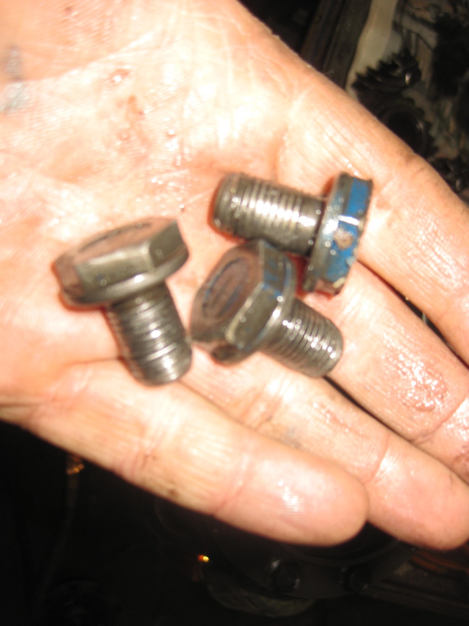

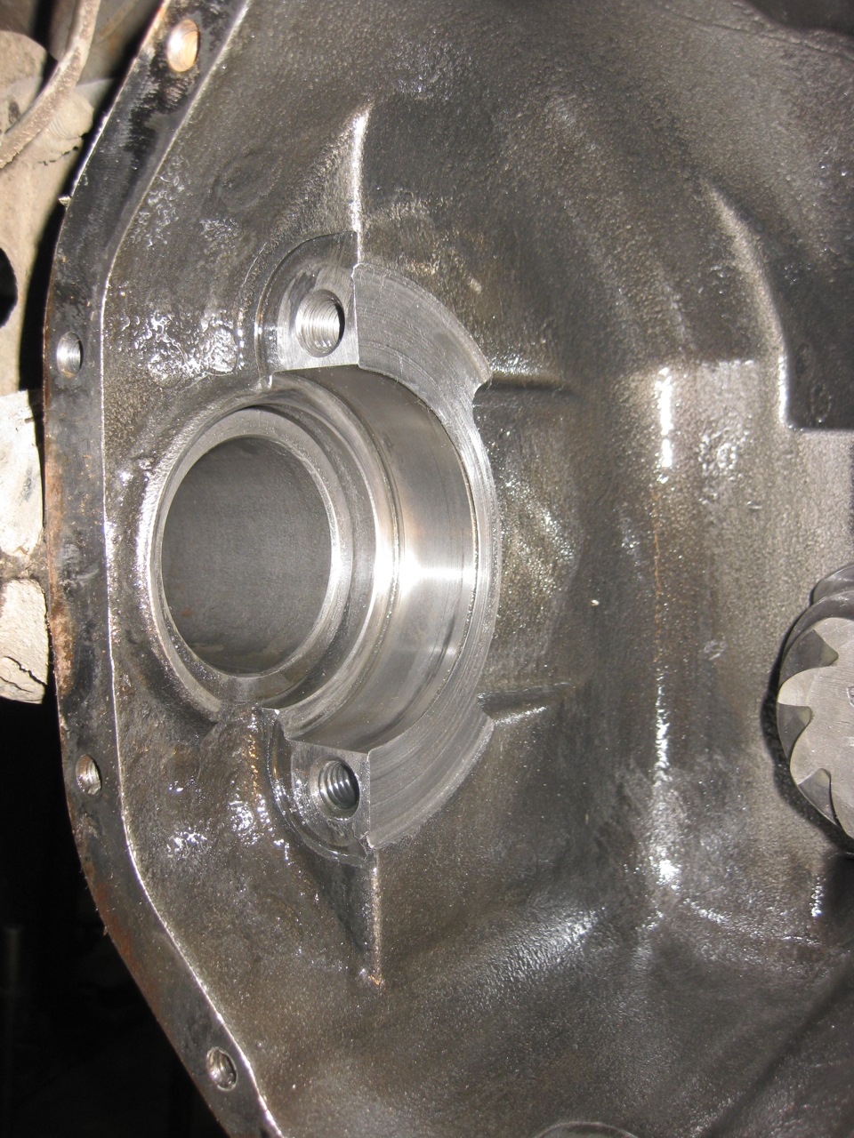

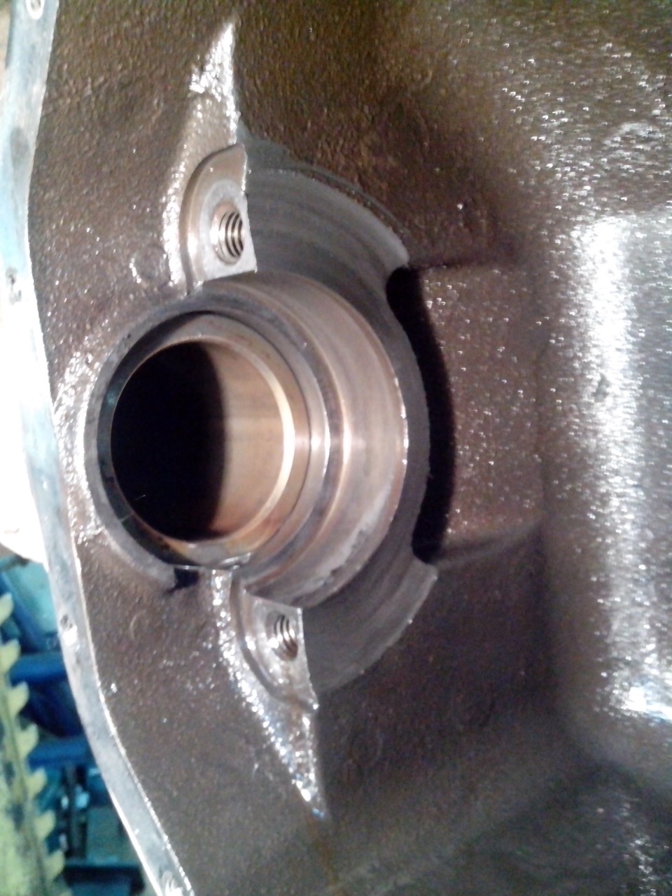

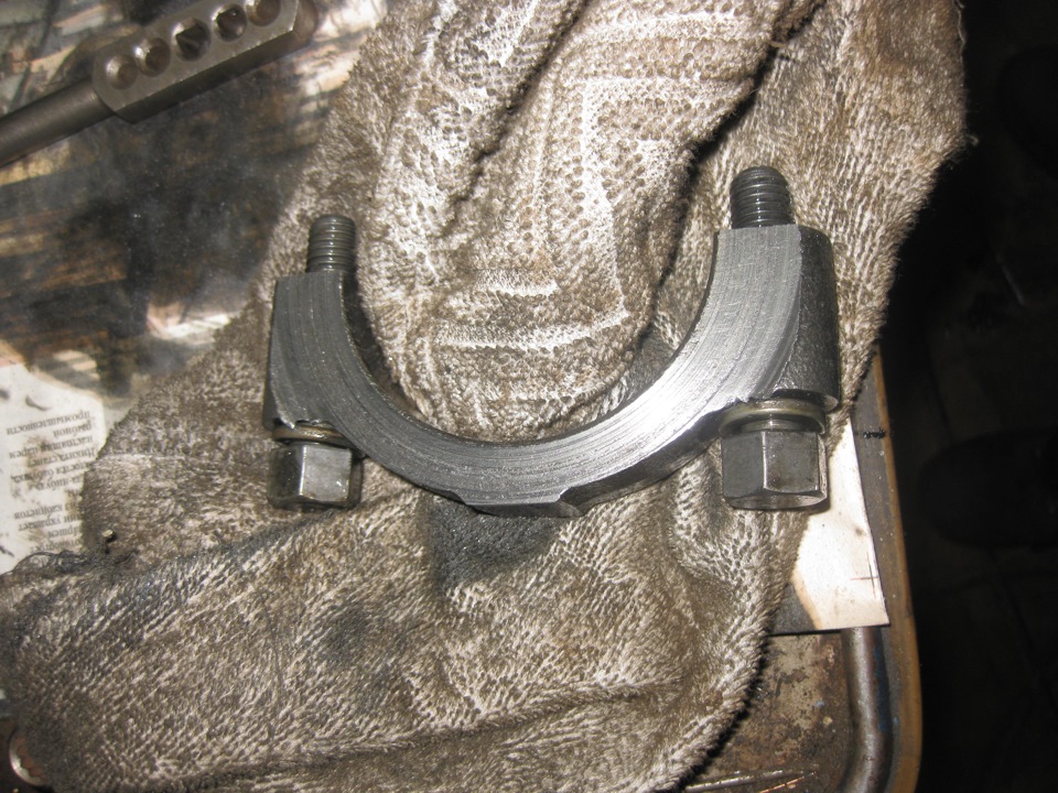

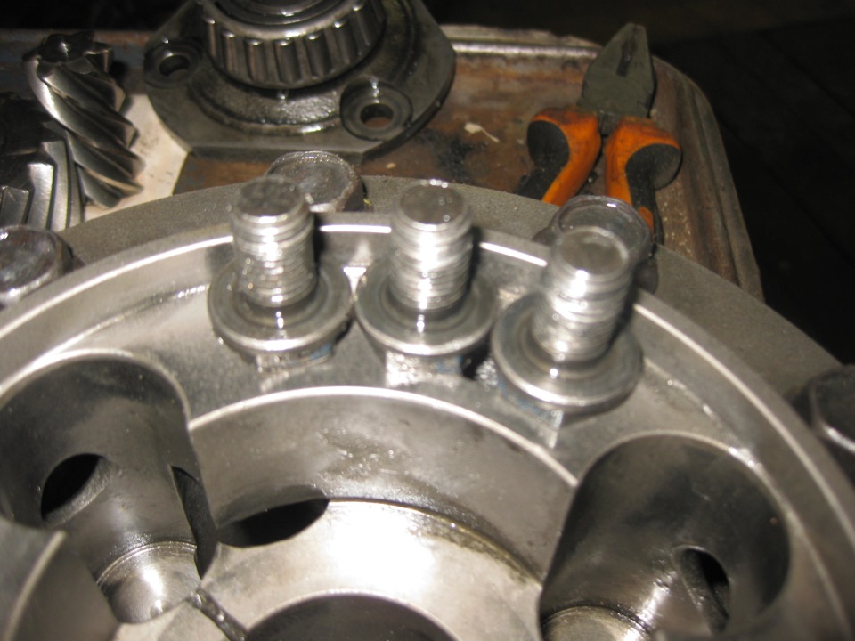

Решил дополнить и показываю из своего личного опыта автослесаря.

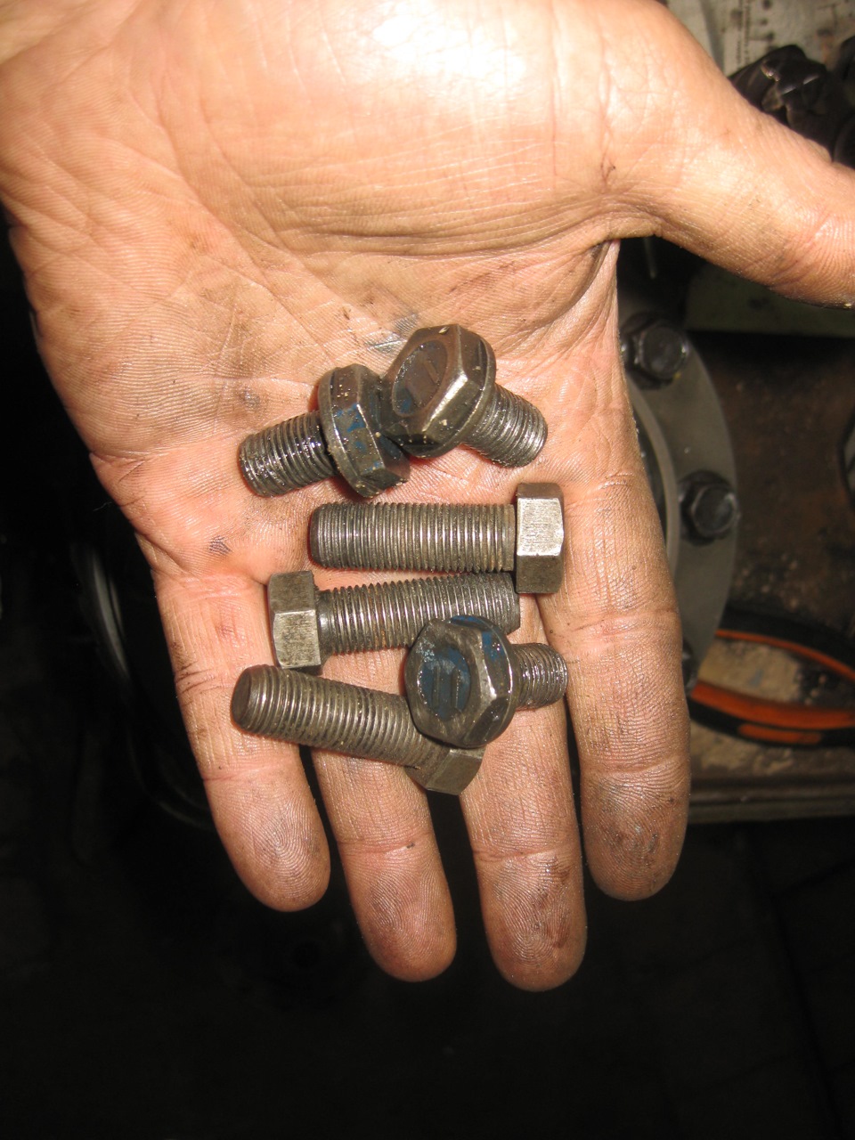

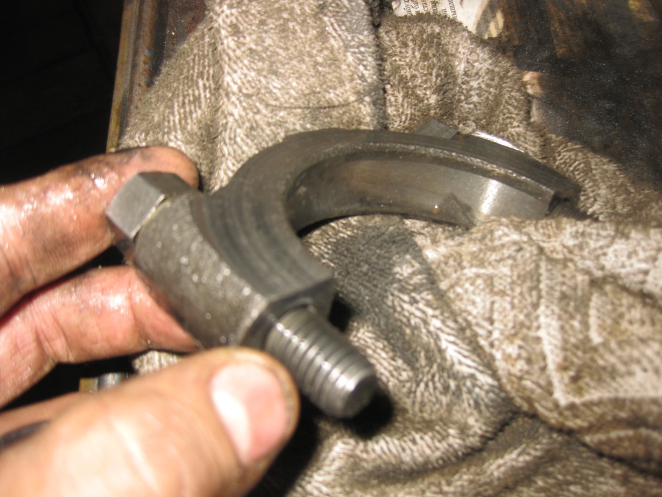

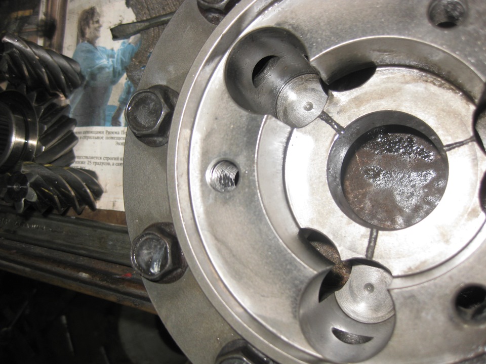

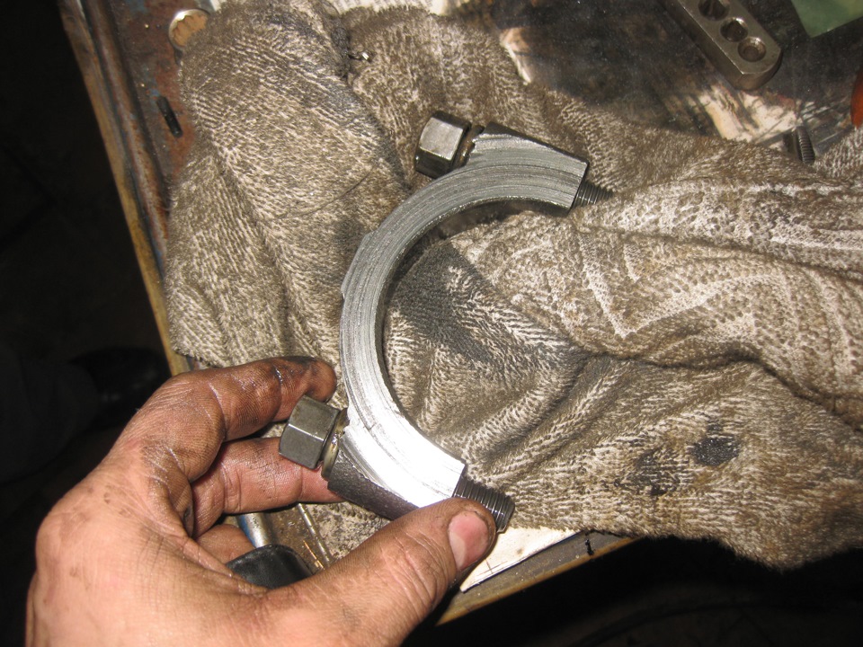

Так как блокировка получает центробежные удары и со временем откручиваются ЭТИ синие болты(это еще в лучшем случае) У некоторых резьба срывается, ДА приходится резьбу метчиком нарезать и ставить болты подлиньше+фиксатор резьбы.
И есть совсем печальноемост убит

Посмотрел видео и Ваши фото.
Болты коротковаты — да.
Их можно выкрутить по месту, без разборки?
6 фото болты маховика(по моему от жигули) и на фиксатор резьбы обязательно.
дифф придется снимать, чтоб поменять болты
Если сильно по соплям не давать, может и не вырвет болтики посаженные на фиксатор?..Уж очень не хочется редуктор вынимать, к то му же, если был бы РЯДОМ хороший грамотный мастер…
не множко не так. От центробежного удара в мосту эти короткие болты срывает резьбу. Так что фиксатор резьбы не поможет

А эти болты можно поставить по длиннее?Например с нержавейки есть и на фиксатор резьбы?
Или чем заменить достойным?
Обязательно вскрою мост и все проверю.

Мост-то убит не из-за блокировки, а коробка напортачила или всё же болтики виноваты?
Получается блокировка

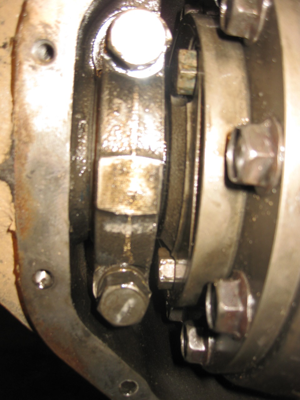

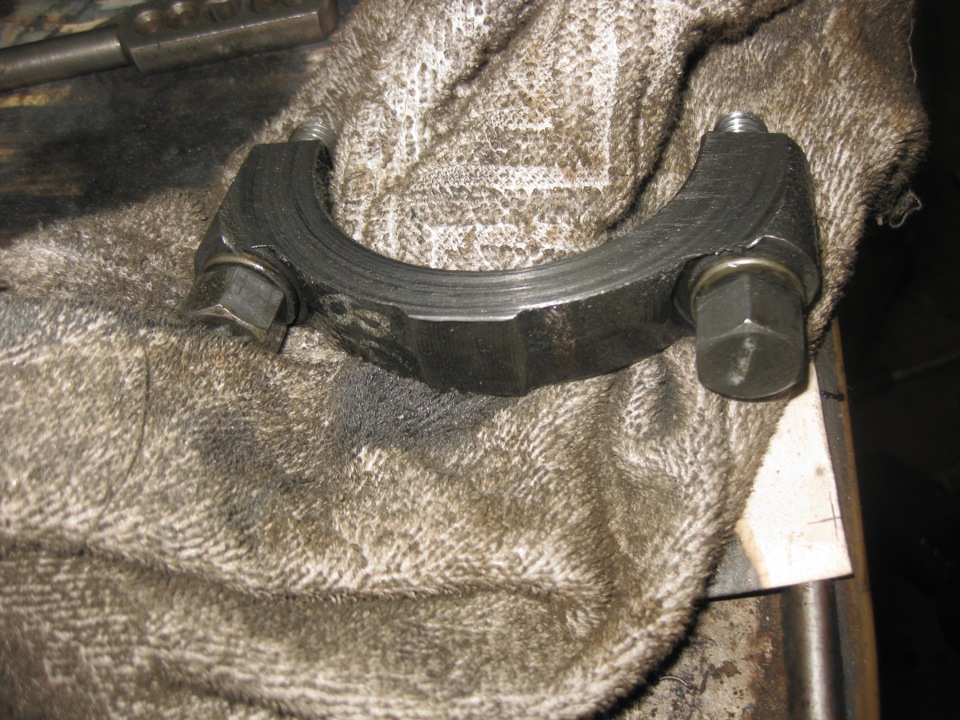

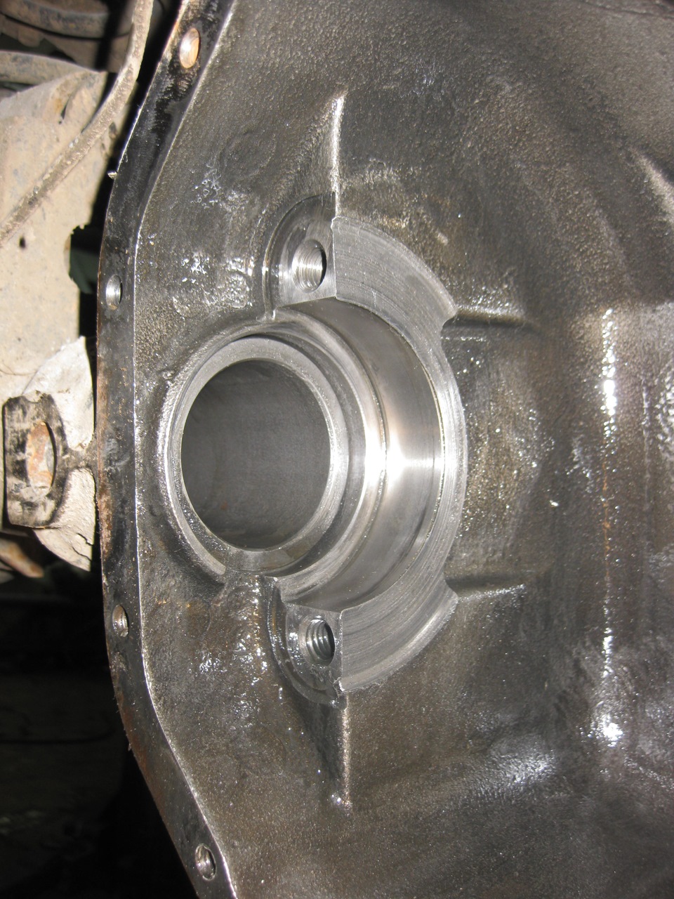

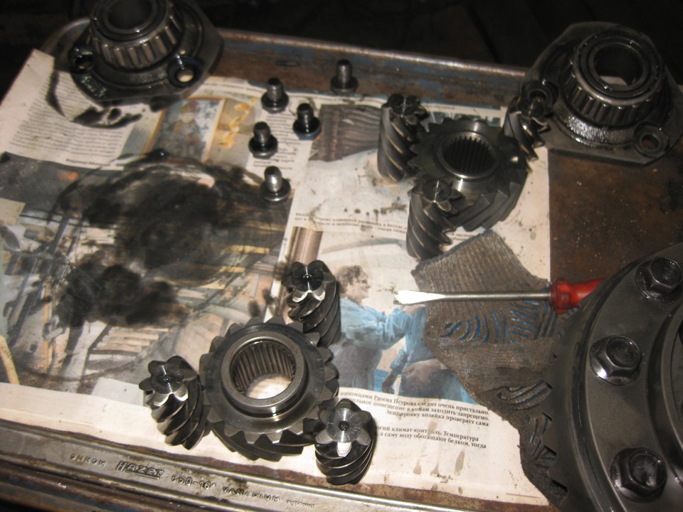

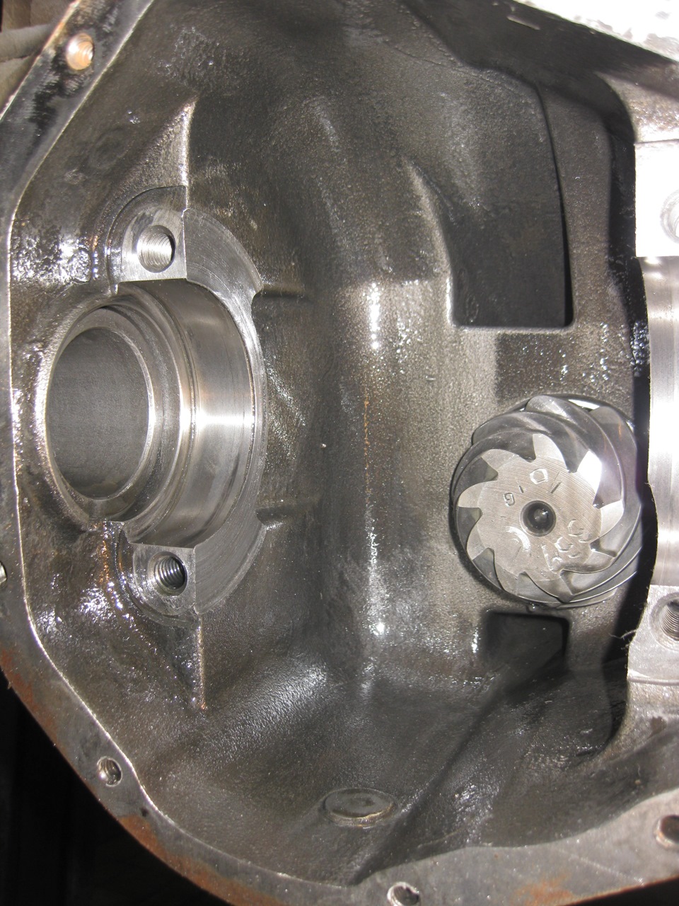

Болты открутились и начал корпус моста+бугель жевать(на фото видно). Естественно крышка со стороны планетарки уже не держится. Чаще происходит на 3.2 газ в пол и три шестерни вышли на свободу естественно все в мясо.
ЕСТЬ НОО когда болты начинают тереться об корпус, до жути хорошо слышны металические визги-лязги с моста. Тогда во время все меняем
CrimsonSabbath
Коробка вообще не причем! Сам Я этот мост вскрывал.
Смотрите самое последнее фото, это его мост(болты жевали корпус)
