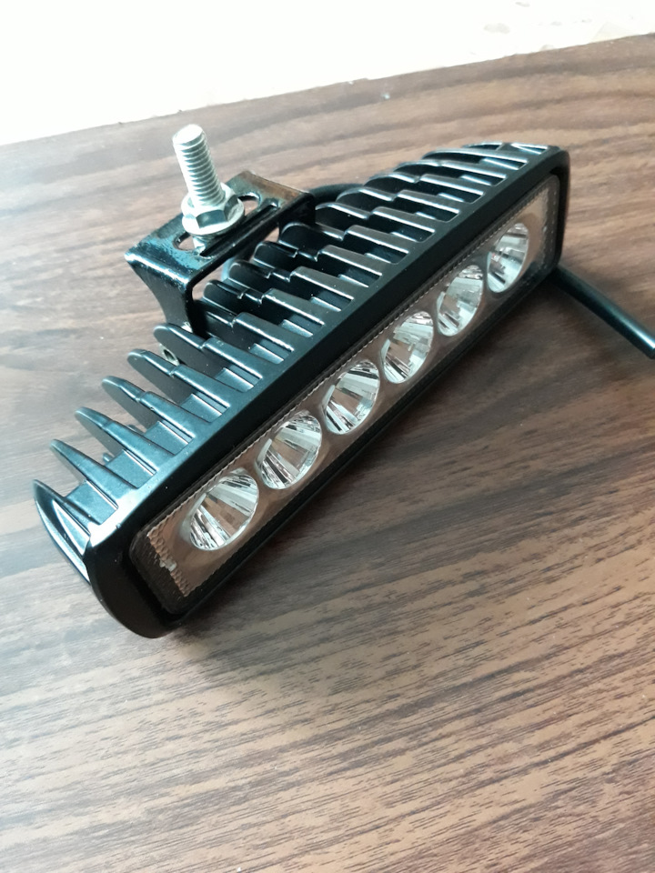

Образец "Нормальный-4".
Этот светодиодный фонарь приехал в невзрачной картонной коробке, но надпись 18W уже говорила сама за себя. Продается не парой, а поштучно. Это самый мощный из протестированных мной ДХО, в нем применены мощные светодиоды CREE в количестве 6 штук. Смотреть на них в упор опасно для зрения, свет очень яркий. Соответственно, потребляемый ток самый большой из всех рассмотренных экземпляров — 1.5А на один светильник. Высокая мощность приводит к тому, что при работе сильно греется, но зато имеет полностью металлический корпус с огромным количеством охлаждающих ребер. Есть встроенный стабилизатор тока, яркость не зависит от напряжения питания. Стекло (толстый пластик) плоское, это плюс, проще очищать от грязи. Мне понравился, в итоге заказал еще один, для пары, буду ставить на машину. Единственный минус — довольно большой вес, куда попало не прикрутишь, закреплять надо надежно.

ДХО- (Образец "Нормальный-4".) что за модель, где брал?
Брал на Aliexpress, они идут как фонари для грузовиков, внедорожников и т.д. Зайдите на Aliexpress и наберите в поиске "truck led light 18W", выдаст много вариантов.

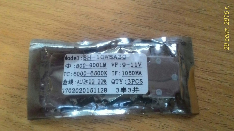

а что скажите за такие диоды?светят оочень ярко, я имел неосторожность и глянул на них, так практически ослеп на пару минут, думаю такие купить и сделать самодельные дхо
Это прожекторные светодиоды, каждый мощностью 10 Вт и световым потоком 800-900 люменов. Посмотрите в технических требованиях к ДХО, с такой яркостью эти светодиоды вряд ли разрешены к применению в качестве ходовых огней.
то есть оочень мощные?и в принципи пойдут к установке?только я так понимаю им нужен хороший теплоотвод и ещё напряжение максимальное для них 11в, значит нужно будет ещё какую то схемку накидать что бы они не погорели?
Да, это очень мощные светодиоды. На прожектор часто ставится всего один такой светодиод, по центру, наверняка видели такие прожекторы. А теперь представьте, поставите в бампер как минимум два прожектора. Я думаю, это будет перебор. В ДХО ставят в ряд 1-ваттные, но никак не 10-ваттные. И греться они будут очень сильно, нужен большой радиатор. Да и световой поток слишком большой, гаишники заругают.) Источник тока (драйвер) для них обязателен, как и для всех мощных светодиодов.
