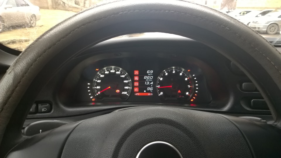

Всем добрый день, значит всё по порядку. Панель GF-826 и парктроник GF-801 установлен.
Офигенная приборка, всё никак не могу на нее налюбоваться. ))) Очень нравиться что никакого колхоза, никаких лишних приблуд на панели. Удобное управление бортовым компьютером, заменяется ручка переключения режима дворников. Видно на третьей фотографии.
Теперь немного подробнее.
С коробки приборка толком не работала. Приборка не правильно определяла контроллер (BOSCH 7.0 а у меня 7.9.7)
Обратился к производителю, прислали новую прошивку. Версия 1.2. Сразу встало всё по своим местам. Был один засадный момент. Не мог вставить фишку в колодку контроллера, чуть не сломал. Потом повертев колодку понял что к чему. Надо вытянуть желтый стопор, тогда можно разобрать сам штекер.
Для установки датчиков парктроника, снимал бампер. Сам парктроник не очень понравился, медленный Multitronics горадно быстрее.
1. Постоянно горит знак аварийной сигнализации.
2. Не реагирует лампа блокировки дифференциала.
3. Нет лампы сигнализации.
4. Надо менять всю подсветку на остальных кнопках и печки )))
По первым двум пунктам надо еще разбираться с производителем, но в принципе меня это не смущает.

Иногда, редко по мелочам, например: иногда может вывести сообщение превышение оборотов (видимо какие-то параметры датчик неправильные на секудночку выдает, вот он и выводит сообщение), бывает температуру двигателя показывает -230 или что-то вроде этого, проходит само через секунду и в том и в этом случае. Больше всего растроил парктроник, он очень медленный. А так мне очень нравится, к стоку не хочу возвращаться.
Парктроник лучше не брать? А на форуме феррума ты вроде про проблемы писал? Сегодня звонил им, говорят что все недоделки переделали. Три недели назад стали выпускать новые, которые работают нормально. Верить или нет им?
Парктроник как единое решение, если не нужен можно не брать. Да на их форуме я писал, но после новой прошивки проблемы с определением версии контроллера ушли. Остался гореть треугольник (где тахометр) и нет индикации включении блокировки, для меня это не критично. Вот вроде у человека из новой ревизии почитай www.drive2.ru/l/7433130/?page=0#a132999132

Парктроник активируется при включении задней передачи. Подключается к приборке (один провод надо протянуть по салону) белый провод со штекером.

Яркость подсветки регулируется, что дневная что ночная. Можно сделать чтобы днем было тускло, а ночью ярко только кому это надо 😁. Что касается экрана то там меняется почти всё, от цвета подложки и шрифтов, до типа шрифтов. Ночной режим активируется при включении габаритов

Насчет лампы дифа я особо не заморачиваюсь, так как и на штатной приборке не обращал внимания. А вот то что горит лампа аварийки, с этим надо будет думать, а то кажется что что-то сломалось. Кстати сама аварийка моргает поворотниками.
Ничего колхозить не надо всё в комплекте все фишки, клеммы, провода и инструкции.
