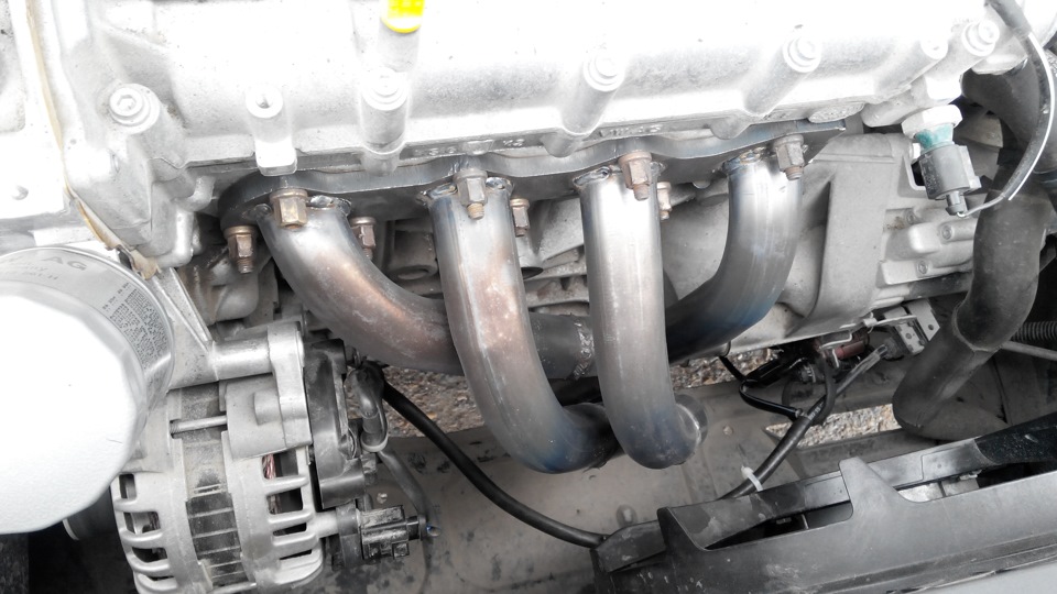

Один мой клиент — в прошлом тазовод тюнингист со стажем, очень хотел себе паук в Polo Sedan. Хотел он его сильно сильно, но никто тогда их не делал. В итоге он поехал из Уфы в компанию Stinger и ему там сварили паучка 4-1 по машине.
Результат был лучше чем с родным коллектором, но все же не то… Тогда он поехал второй раз, подождал там пару дней и получил то, что хотел.

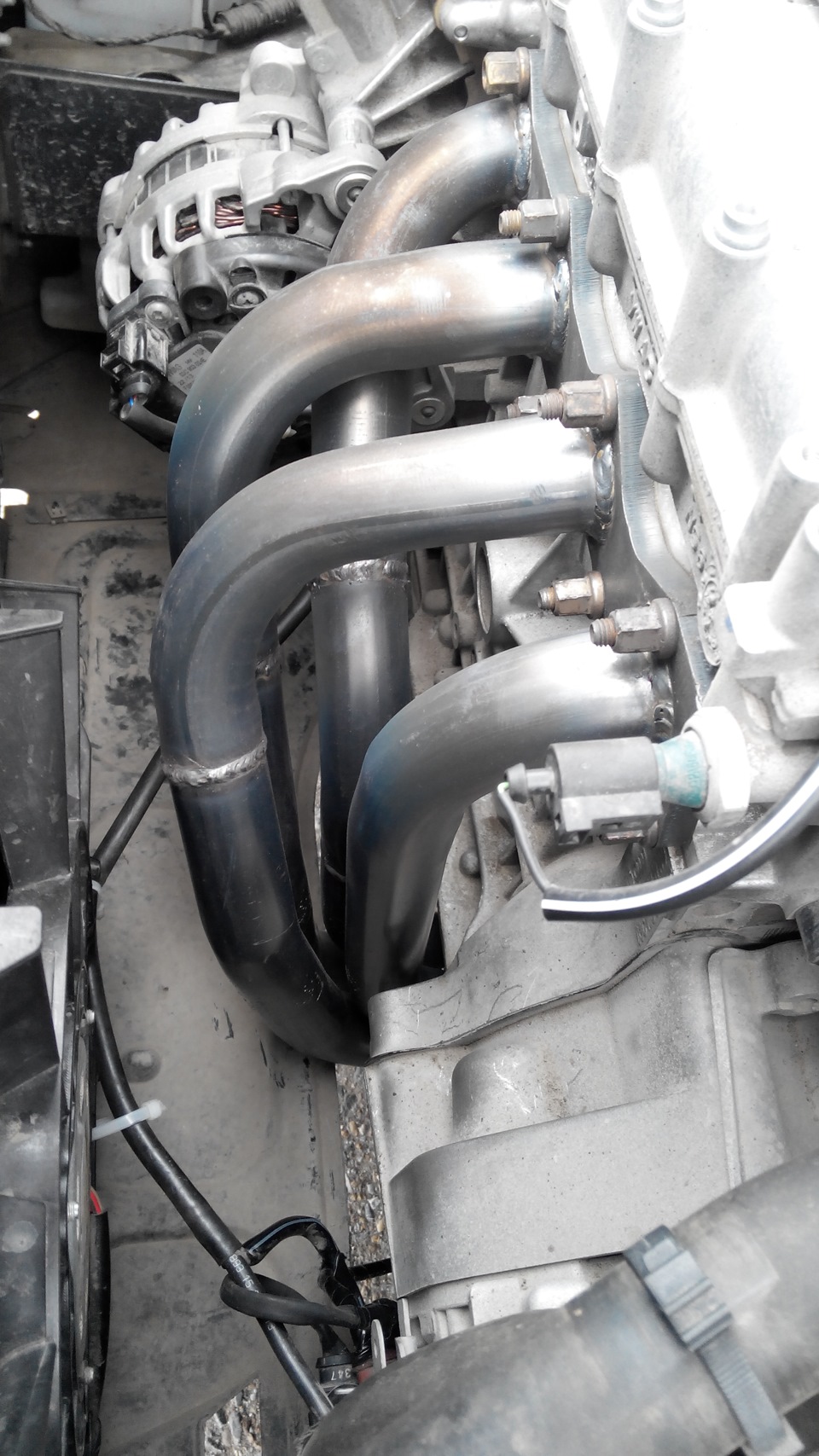

Итак, встречайте паук 4-2-1 Stinger на Полуседане 1.6л. Это именно ТОТ самый первенец
В сравнении с коллектором 4-1, появилась "середина" и остались "верха"
Ранее машина была "прошита", программа АДАКТ (автор Александр Бразговский) с улучшением динамических характеристик + отключение контроля катализатора (евро2).
Замеры будут по сухому асфальту ближе к весне.

На низах лучше стал тянуть?
с прошивкой — конечно да. коллектор работает примерно с 3т об/мин

А для чего под евро 2 прошиваюта то непонятно толи надо толи нет? Сегодня ездил тоже сказали ставить паука 4-2-1 под него пламягаситель вместо катализатора чтоб трубы не горели ну и обманки, шить сказали не нужно будет. Все поставят, сел и поехал
Да путь с обманками довольно скользкий. подскользнуться на нем как 2 пальца об асфальт. обманки работают только с рабочими датчиками кислорода — это значить что при поломке датчика придется покупать его.
именно на полумашине прошивка значит очень многое. выхлоп даже полный от коллектора до банки не даст такого эффекта. там ограничение крутящего момента "зашито" в программе.
Короче как я понимаю, мне ставят паука, катализатора естественно не будет, далее дабы избежать прогорание труб поставят пламягаситель.затем обманки в нижнюю лямбду, чтобы авто думало, что катализатор стоит.шить ничего не будут!ну и если все сработает то это хорошо! Если чек выдаст ошибки то тогда и прошивают-под евро 2 (АДАКТ) вроде прошивка называется так.она и отключает все эти датчики катализатора и кислорода.

И если я тебя правильно понял то лучше не прошиваться? И да если не сложно опиши что в авто поменялось после установки паука?
MSG Garage
И у меня генератор 110А. А сейчас выпустили стингер под 140А с изогнутой первой трубой.я могу такой себе поставить подстраховать а то первый стингер уж очень близко к генератору стоит.и в чем между ними разница по ттх
у тебя что то в кучу всё )) перечитай еще раз внимательно что я прочитал.
тюнить надо начинать именно с прошивки.
обманки — трата денег банальная. потом всеравно переделывать.
пойми что если у тебя не горит "чек" на приборке по 0420 и 0421 это не значит, что не коррекции по топливу.
по всем характеристикам — это к производителю коллекторов. я их не варю и даже не продаю :)
Благодарю за совет, реально дельный. Теперь все понял что нужно лучше прошиться.последний вопрос пламягаситель под паука нужно ставить? И какую прошивку выбирать, ?
Себе на фамчика заказал такой же
да нормуль — дешево и сердито ))
про термоленту не знает?
что ты там термолентить собралсо? ))
сам паук, что бы подкапотку не грел
