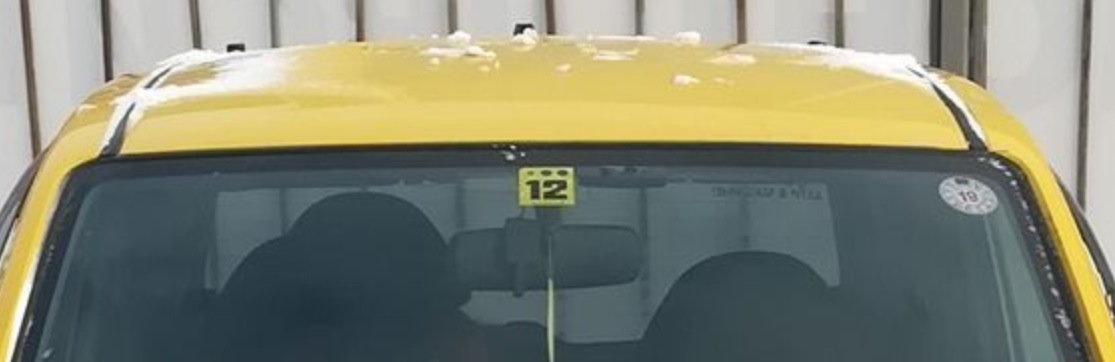

Посередине лобового стекла обычно есть квадратная наклейка государственного техосмотра. Новым машинам наклейка выдается на 3 года, затем — на 2. Сякэн со всеми налогами стоит около 1500-2000 у. е., в зависимости от веса машины, объема двигателя и т. д. Без этого техосмотра эксплуатация автомобиля в Японии запрещена.
Цвет наклейки сякэна обозначает год следующего техосмотра.
Используется 4 цвета:
1997 — зеленый;
1998 — оранжевый;
1999 — голубой;
2000 — сиреневый (красный);
2001 — зеленый и далее по кругу.
На обратной стороне наклейки эта информация продублирована. Первая цифра — год по японскому летосчислению, вторая — месяц.
В Японии летосчисление ведется от года начала правления императора. Например с 1988 года правит император Хэйсэй (Акихито Цугу), поэтому нынешний 2005 год в Японии обозначается H17.
Цифра посредине обозначает месяц, месяцев в Японии, как обычно, двенадцать :-) Наклейка, которыую вы видите здесь, обозначает, что следующий сякэн этой машине нужно было проходить в апреле 2003 года.
На микролитражках, попадающих под льготу, наклейка немного другая, но смысл ее не меняется: последний сякэн данная машина должна была пройти в феврале 2004 года.
Отсутствие наклейки сякэна скорее всего говорит о замене лобового стекла, хотя крайне безалаберные и забывчивые люди встречаются и в Японии.

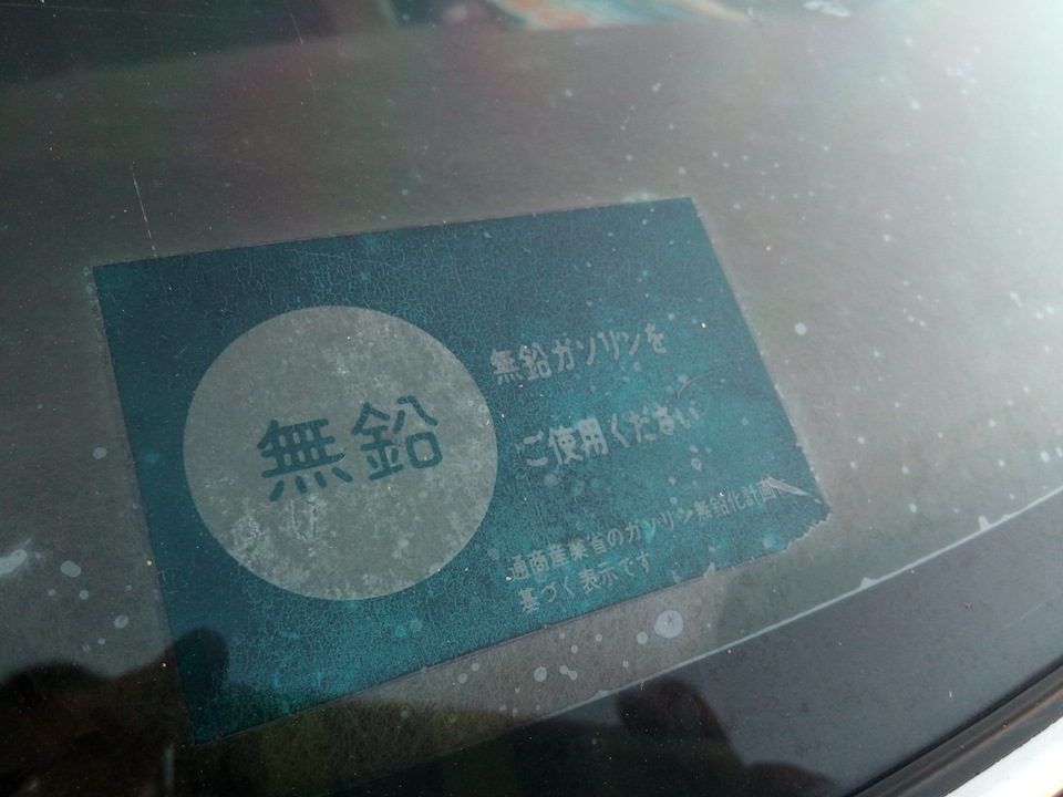

Неэтилированный бензин
Топливо — неэтилированный бензин. Использование другого топлива может привести к поломке или пожару.
Данная наклейка располагается на внутренней стороне лючка бензобака.

Другая машина, та же наклейка.
Что она обозначает ?
Хбз
Красный круг где номер кузова

На лобовом в кружке декабрь 19.
1988+19=2007г!

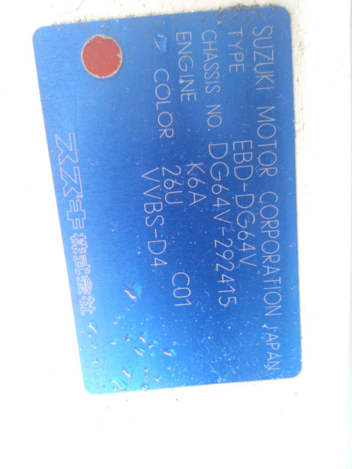

Привет, что означает эта наклейка.
Завтра попробую ответить. Где наклеена?
На багажнике.

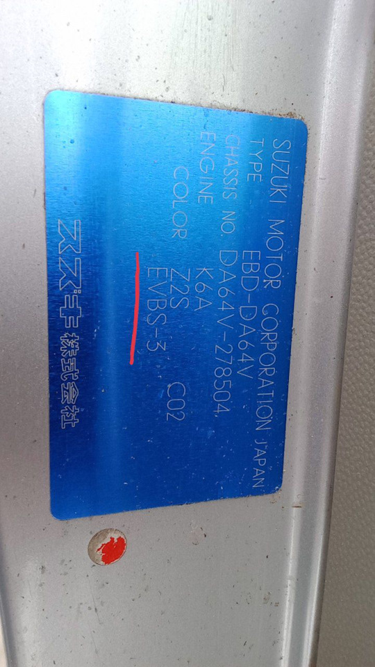

Как бы банально не звучало, но это наклейка дилера тойоты.
И всё.
Ясно, извени за беспокойство )))
