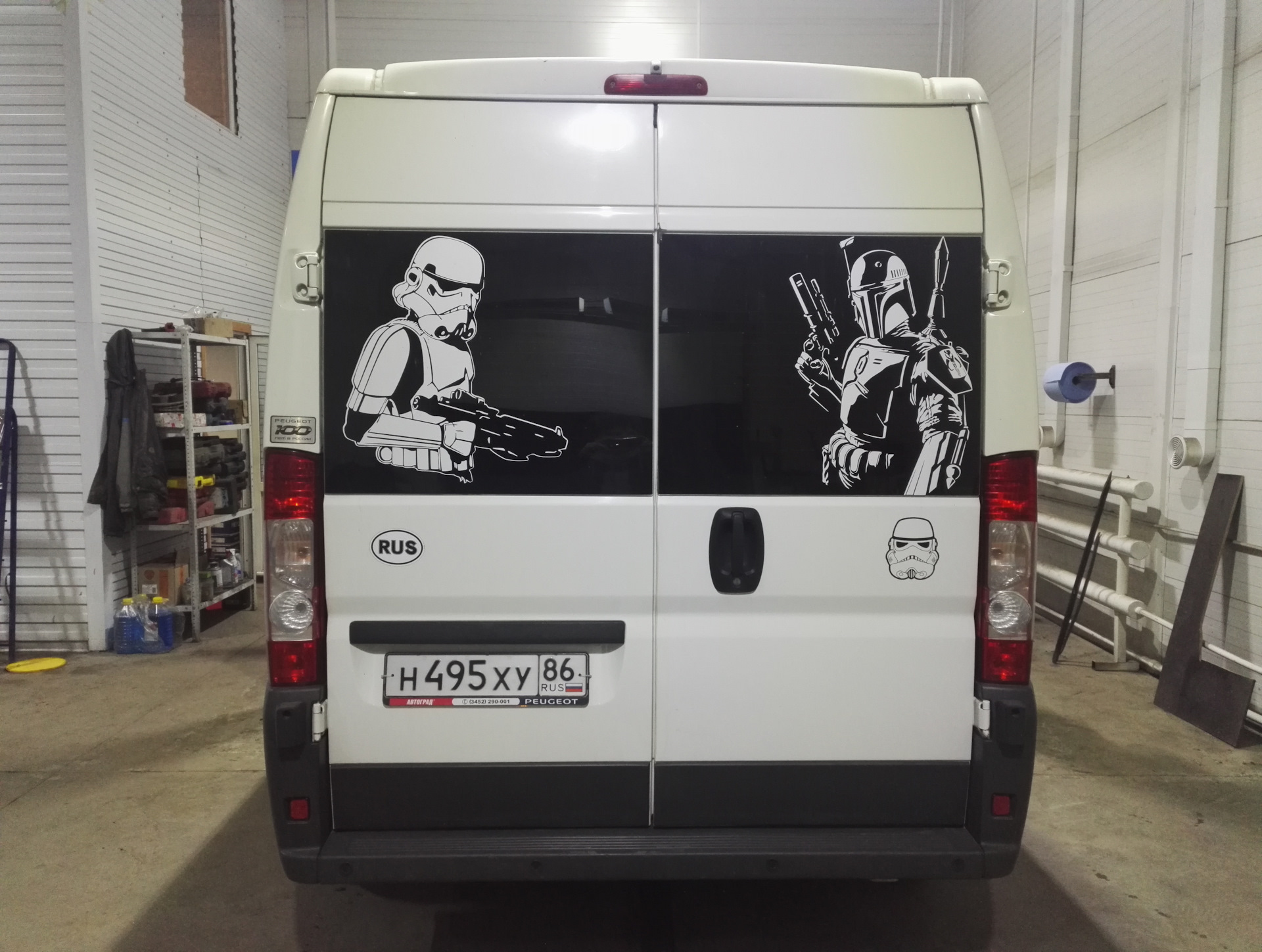

Первый — когда заказчик скидывает макет прямо в векторном файле. За всё время работы такое со мной случилось лишь однажды, и, как и следовало ожидать, до финиша заказ не дошел — не сошлись в цене;
Второй, это когда заказывают какую-нибудь картинку, которую можно найти в векторе интернете, например, Кота Саймона, или Драйв2.
Бывают поиски и посложнее, например какой-нибудь стенс-логотип. В зависимости от редкости логотипа его можно искать и полчаса, и час. Главное — найти, потому что если не нашёл…
…Начинается третий, самый частый и самый продолжительный вид работы — отрисовка вручную.

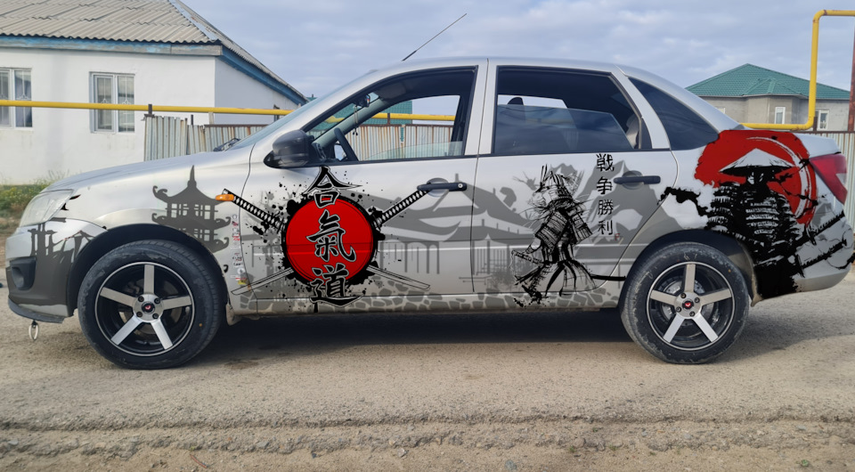

Есть ли возможность сделать наклейку из нескольких цветов? Или по скольку происходит резка бумаги она однозначно будет одного цвета?
Можно.
Я об этом расскажу позже.
Коль, а сможешь сделать наклейку драйва?:)
Stels1717
Всегда интересовал вопрос, но никак не мог добраться спросить…
Можно сделать наклейки разных цветов. Смотря как они будут располагаться. Если слои рядом то не так сложно ну а если основной рисунок состоит из нескольких частей это сложновато.
Stels1717

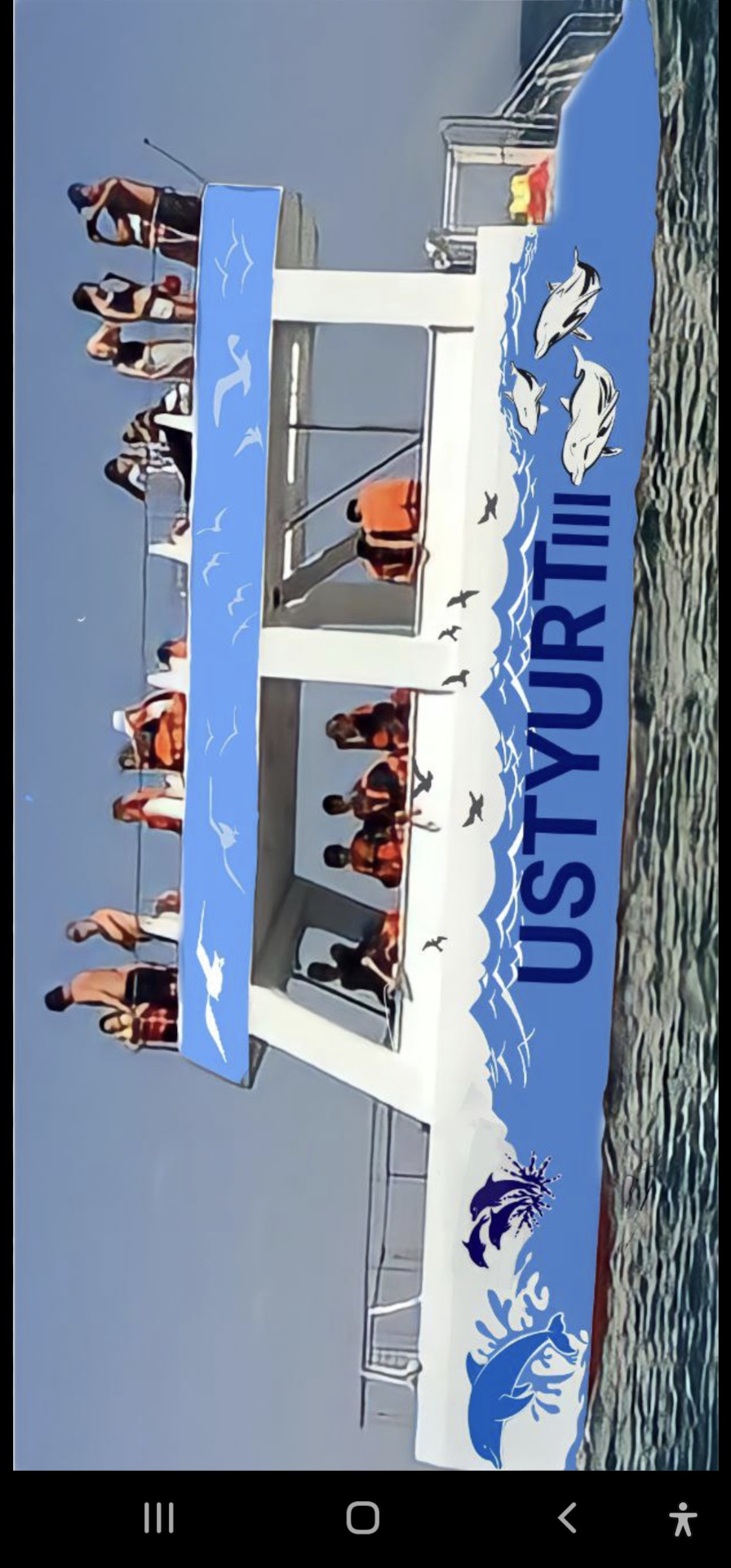

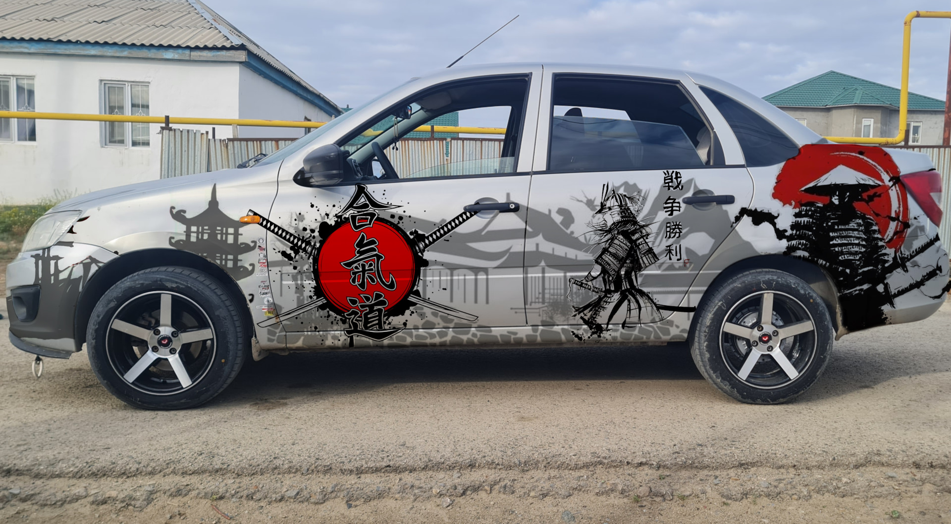

Вот примеры работ
Stels1717

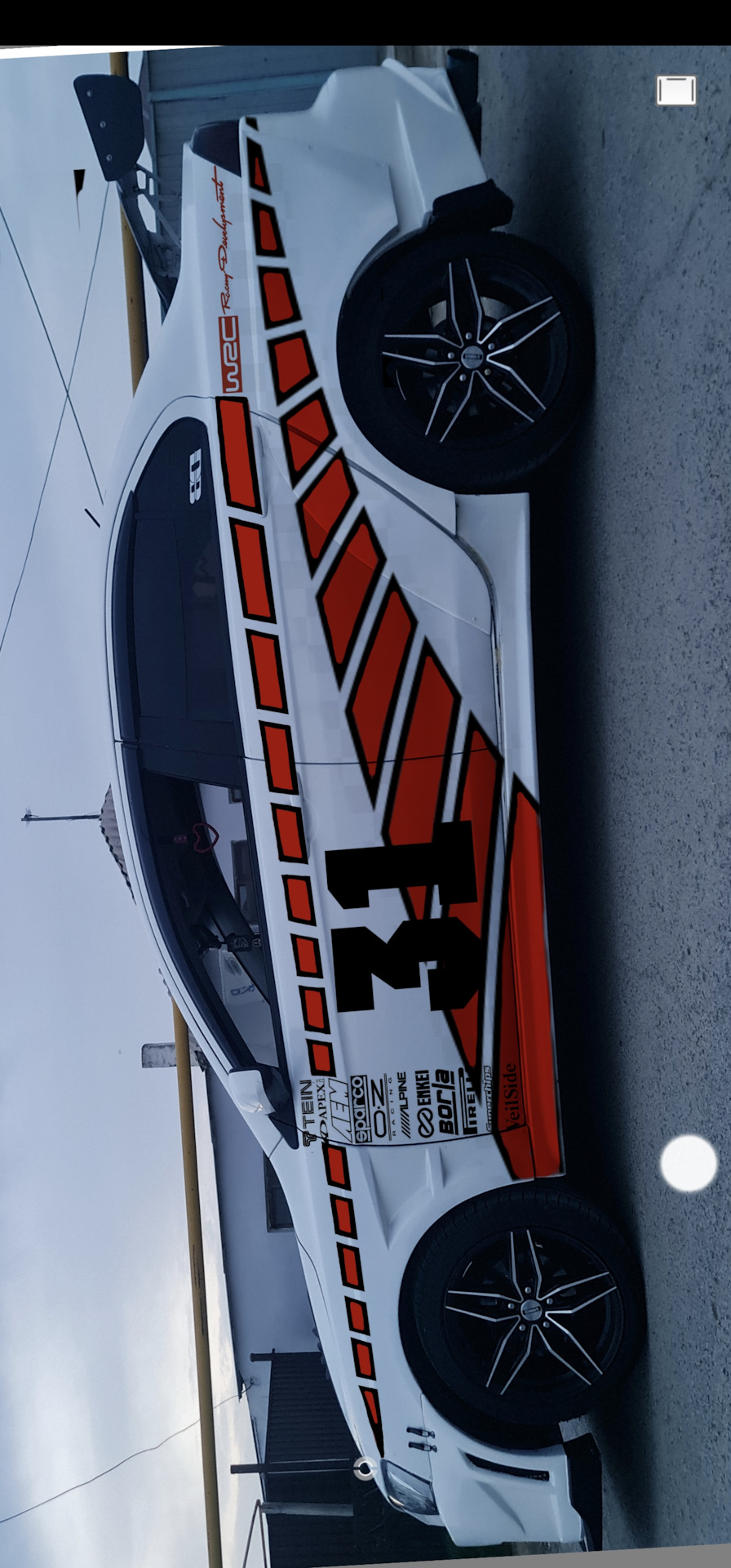

А так цветную лучше делать широкоформатной печатью. Проще клеить .вот ещё одна работа
