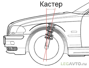

Кастор (продольный угол наклона оси поворота колеса)
Кастр, кастер или кастор (рис.7) — угол между вертикалью и проекцией оси поворота колеса на продольную плоскость автомобиля. Продольный наклон обеспечивает самовыравнивание управляемых колёс за счёт скорости автомобиля. Другими словами: автомобиль выходит из поворота сам; руль, который отпущен и обладает свободным ходом, сам возвращается в положение прямолинейного движения (на ровной дороге, с отрегулированными механизмами). Это происходит, естественно, при положительном кастре. Например, кастр позволяет ездить на велосипеде, не держась за руль.
На обычных автомобилях кастр имеет положительное значение (например 2,35 градуса у Mitsubishi Outlander XL). Спортсмены устанавливают данное значение на несколько градусов больше, что делает ход автомобиля устойчивее, а также повышается стремление авто к прямолинейному движению. И наоборот, на цирковых велосипедах или на погрузчиках кастр часто равняется нулю, так как скорость перемещения сравнительно невелика, но при этом есть возможность повернуть по меньшему радиусу. Но автомобиль создается для большей скорости, поэтому требует лучшей управляемости.
