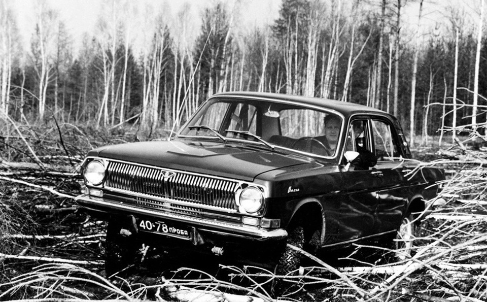

В начале 1970-х на ГАЗе построили четыре или пять ГАЗ-24-95. «24-ю» «Волгу» соединили с узлами УАЗа, оставили 95-сильный серийный мотор. Говорили, что инициатива постройки такого гибрида принадлежала руководству Горьковский области. В обком и ушла одна машина. Но еще один ГАЗ-24-95 уехал-таки в охотхозяйство Завидово, где охотился Брежнев. Третий экземпляр, по слухам, попал в министерство обороны. Забавно, что на заводе ГАЗ-24-95 между собой называли "дворняжкой" ("чистопородными" считали обычную 24-ку и уж, конечно, «Чайку»).
