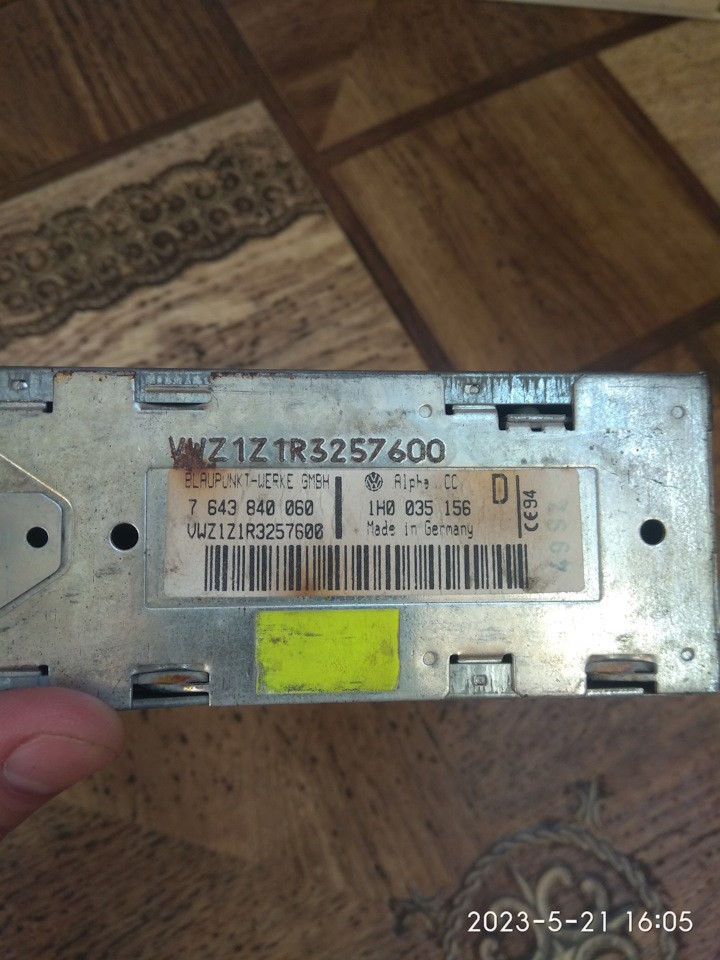

VW Alpha CC
(Blaupunkt, Grundig, Philips)
Включаете питание автомагнитолы. На дисплее высветится "SAFE".
Нажимаете одновременно кнопки "TA" и "TP" и удерживаете нажатыми до тех пор, пока на дисплее высветится число "1000".
Кнопками 1-2-3-4 ввести корректный код, нажимая каждую кнопку неоднократно.
Когда на дисплее высветится корректный код, следует нажать и удерживать 2-3 сек. кнопки "TA" и "TP".
Магнитола включится.

Здравствуйте.Помогите узнать код к магнитоле vw alpha.
Если нужен код пишите в ЛС.
Мне нужен
VWZ1Z3Y1013809. Как открыть код магнитолы?
vwz1z3a5881453 помогите пожалуйста найти код
