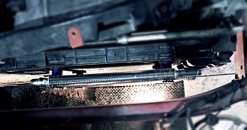

Наверное всем известна проблема того, что иногда при больших нагрузках, в сильную жару и вообще при многих обстоятельствах масло акпп на инсигниях разогревается до высоких температур, что приводит к быстрому износу деталей коробки. Мы уже не раз разговаривали с Антоном AntonioBaderos на эту тему и в конце прошлого лета нам не удалось установить кулер, поэтому решили подготовиться к сезону. Антону особенно актуально, т.к. его КПП испытывает экстримальные нагрузки когда он всех объезжает на ЧТК;)

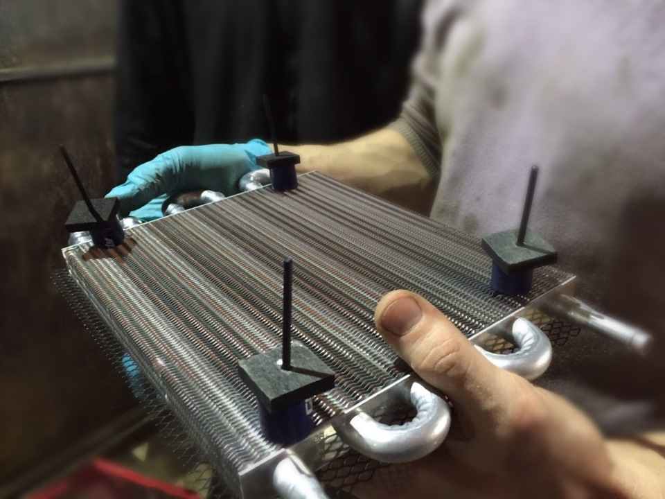

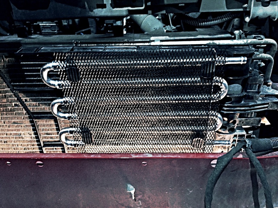

Заранее был куплен кулер, патрубки у меня всегда в наличии. В комплекте с кулером шел шланг, который тоже нам пригодился, т.к. оказался хорошего качества.

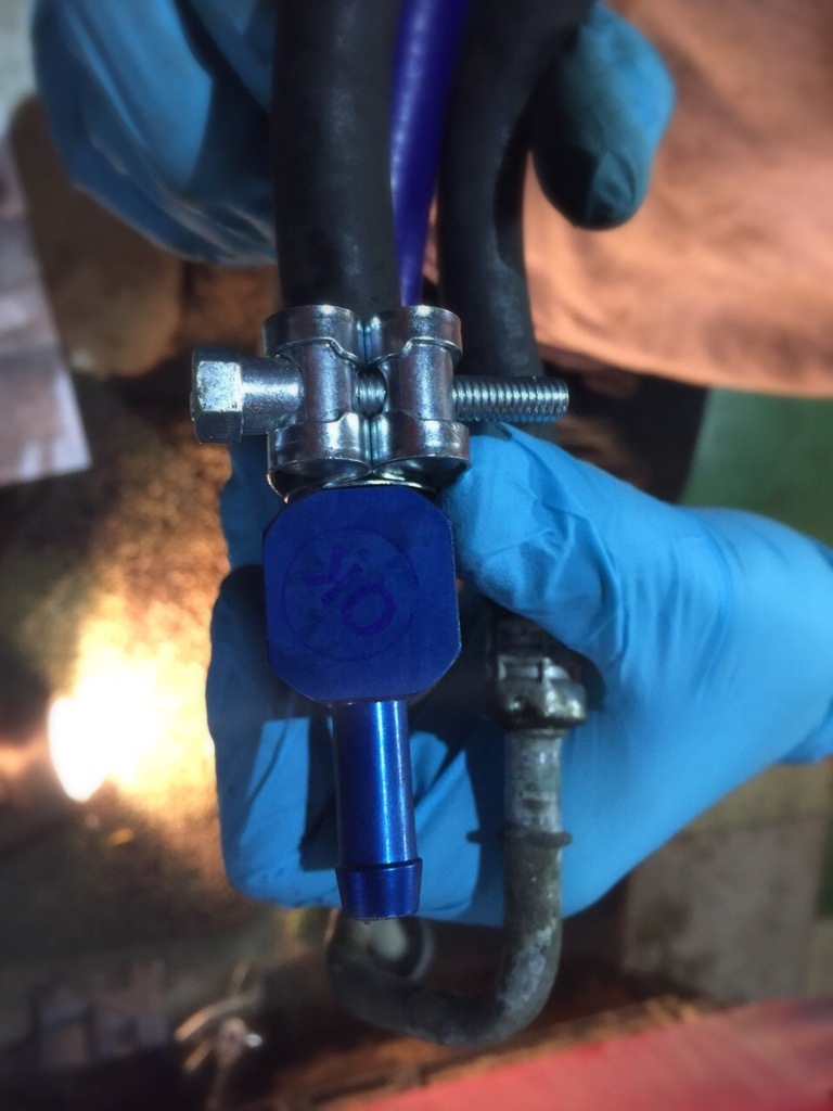

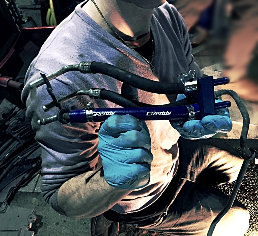

Отдельно хочу отметить то, что дополнительно был установлен термостат, который открывается на принудительное охлаждение через радиатор только при температуре выше 100 градусов. А рабочий диапазон у него 80-100 градусов, что является оптимальной температурой для работы коробки.

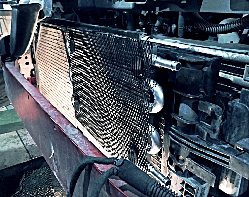

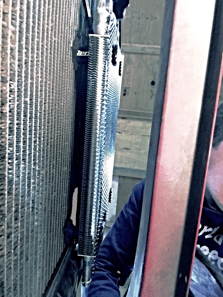

Ставили неспеша, примеряя разные решения, крепления и подводку. Сам радиатор закрыли защитной сеткой от механических повреждений.

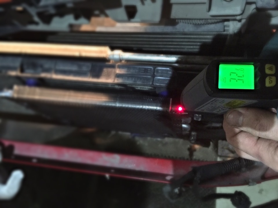

Во время испытаний всё прошло успешно. Пока что температура не превышала 100+-2градуса.
Сейчас всё находится на тесте. Но думаю всё будет работать как надо. охлаждение как потоком при езде, так и вентилятором.

Только хотел написать, закройте его чем нибудь, а тут бах и сеточка, но сетку лучше убрать подальше охлаждение будет получше, очень знакомый радиатор…=))))).главное работает хорошо…=)))))
Да я думаю сильной разницы не будет) главное не в сендвиче)
Вообще рискованное мероприятие …но если заказчику прям нужно почему бы и нет…а так все сделано вроде добротно респект…=)
Из минусов закрыт добротный кусок штатного радиатора мотора., и появилась еще одна деталь за которой нужно пристально следить…что не есть супер гуд…=(
ну он жн не глухой, а с сотами)
про работу термостата, получается, когда температура меньше 70 масло гуляет как в радиатор, так и в обратку, а как только поднялась всё гонит через радиатор?
Скорее когда меньше 70 то только через основной, а когда больше 70, то через основной + доп.
просто я посмотрел схему этого термостата, выложенную тут и при меньше 70 там один вход и три выхода работает, а когда больше то начинается работа на проток.
e-a.d-cd.net/b6463e4s-480.jpg
Thander
Да, все так.

Никаких изменений быть не должно)) Маслокулер нужен для того, чтобы в случае повышения температуры выше нормы, она охлаждалась и не горели фрикционы. Это не означает что 90% она перегревается.
Основная нагрузка идет при резких стартах, стояния в пробках и конечно же зависит от температуры за бортом.
На данный момент я смог поднять только до 103 градусов, до этого до 110.

1) Очень много соединений :( Тут при 4 соединениях иногда течет, а тут уже 10 + управляющий элемент, который может так же как и обычный термос заклинить… По мне, дешевле и правильнее масло менять раз в год частично и будет счастье.
2) Давыдыч во всех роликах своих хаит сетки в бампера и на радиаторах, я согласен с ним, довольно сильно она сокращает обдуваемую поверхность радиатора, а защита довольно условна. Машина должна дышать!
3) Альтернативное место установки термоса не подходит, там будет гонятся либо только по коробке, либо по обоим радиаторам.

Этому радиатору достаточно одного камушка) сетка не обязательна, кто захочет я хоть на улице его оставлю и к капоту прикручу:) хохяин барин. Хотя что до меня, то сетка круглой формы сильно ситуацию не поменяет. Хотя кто-то может сделать замер, а не хаить в роликах голословно.
Соединений сколько и должно быть. Если все сделать как надо, тотничего не течет. На астрах давно переделываем текущие трубки раз и навсегда.
Уж лучше 10 соединений, чем коробка 110-120 градусов
Да что мне показывать :D Я сливал на 38 и потом через 150 км еще раз сливал/заливал. Знаю какого цвета там чего, поэтому считаю что лучше слил/залил делать раз 20к (1 год для меня).
Это и плохо что такой важный радиатор довольно уязвим, от острого угла камня не спасет его сетка, а поток воздуха сократился, особенно когда сетка вплотную прикручена. Я на астре поставил сетку, после того как мне камнем пробило пластиковую боковину радиатора ОЖ. В итоге все равно через год мне неведомым образом пробило радиатор кондея :D Не панацея это.
