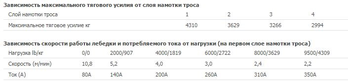

В качестве некой работы над ошибками. Цифры брал из головы, потому оказался неточен.
На самом деле усилие от слоя к слою падает ещё сильнее (статистические данные по лебёдке с тяговым усилием 9500 lb):

1. Про провода не сказал потому как лебёдка при продаже ими укомплектована, если сэкономили на сечении то это проблема отношения покупателя и продавца. Я на этом аспекте никогда внимания не зацикливаю, что может быть и не верно.
2. Лебёдка под возрастающей нагрузкой будет увеличивать потребление, я в электрике не силён, не мой конёк, но обратил внимание что когда мотор замедляется и останавливается на вольтметре обычно дело к 8-ми вольтам идёт (АКБ у меня два по 100 а/ч и оба исправны). Вот и высказал свои личные наблюдения. В общем, всё выше озвученное есть лишь призма собственного восприятия без претензии на абсолютную истину в последней инстанции.
3. Как же нет, Всё было сказано и даже показан сам размыкатель.
4. Тут уже вопрос личных предпочтений. У меня при первом же натяжении проушину корозащиты зажимает крюком и они при ослаблении троса никуда не вываливаются, а вот если фиксатор цел то после лебежения доставать проушины не так удобно, верхняя за него вечно цепляется. Но в целом — это кому как удобнее. Вопрос, имхо, не принципиальный.
5. То что эта двухметровая самая короткая из правильных я, конечно, погорячился, она скорее самая длинная из удобных, но метр для меня однозначно мало, потому как его не хватает даже на дерево средних размеров не говоря уже о исполинах.
А про плетение чего смотреть — ничего нового в накапотном макраме я не открыл.
А за позитивную оценку спасибо. Видео предназначено именно для начинающих, отсюда и вид подачи и упомянутая инфа. Если бы я читал лекцию начинающим спортсменам и акценты были бы иными и многое из сказанного рассматривалось бы в другом ключе. Но спорт это уже очень индивидуально, потому такой курс делать считаю не целесообразным.
1. Переход с 35 кв на 50 с ХР мотором ощущается пятой точкой…
2. Да, я тоже не силён, но у меня два прибора перед глазами — вольтметр и амперметр, когда амперы заваливаются за 400-450, я прекращаю маяться дурью и начинаю искать причину такого тока. Вольты при этом в районе 12… Опять же, не уверен, что дело в этом, но кроме ёмкости ещё играет роль максимальный ток. У меня аккумулятор умеет отдавать 950А пусковых, что, вроде как, важно.
3. Отвлёкся, наверное.
4. Да, несомненно, вопрос привычки, но если нужно корку закрепить высоко на дереве, придерживая руками, могут быть проблемы. А оба уха мы не суём, одно ухо постоянно в крюке, а на второе надет шакл, для быстрого зацепа.
5. Видимо, дело вкуса.
