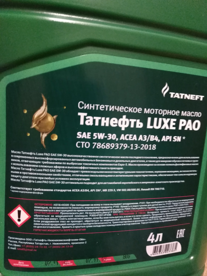

Собственно, вот ссылка :)
akkum-vrn.ru/magazin/prod…tatneft-luxe-pao-5w-30-4l
Свежее Luxe PAO собственного производства, да и без ссылки заедь на любую заправку Татнефть и увидь масло Luxe PAO 5w-30, которое "уже 6 лет не производят".
Собственный завод масел Татнефть так же уже построили, к концу года ожидаем продолжение производства Luxe PAO линейки

но масла же производят на нижнекамском заводе, во всяком случае народ их покупает www.oil-club.ru/forum/top…la-tatneft/page__st__1080
Не производят уже с 2012 года. Это всё остатки.
Как так? Забыли про Татнефть-Нижнекамскнефтехим-Ойл, Нижнекамский завод синтетических масел, который производит базовые полиальфаолефиновые масла ПАОМ-2, ПАОМ-4, ПАОМ-5, ПАОМ-6, ПАОМ-7, ПАОМ-8, ПАОМ-9, ПАОМ-10, ПАОМ-11, ПАОМ-12, ПАОМ-13
Добавил в статью про Татнефть
А я думаю . Куда оно пропало. Хорошее масло было
У нас в городе у перекупов еще много осталось
Дык близко к заводу…
