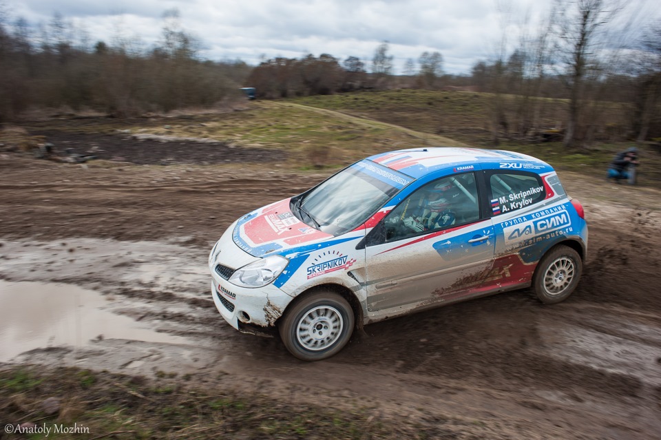

Пилот — Михаил Скрипников, на сегодня один из самых быстрых переднеприводных раллистов России. Чтобы просмотреть список титулов и трофеев Михаила, потребуется пролистать несколько экранов длинного списка, но сейчас для нас важнее его накат и академически правильный подход к спорту.
Машина — Renault Clio R3 Maxi, вершина эволюции переднеприводной раллийной техники. Даже на гравии эта адская Клио сожрёт большинство культовых седанов с их созвездиями, бриллиантами и полным приводом, а на асфальте вцепится в подиум абсолютного зачета.

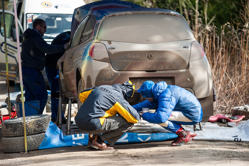

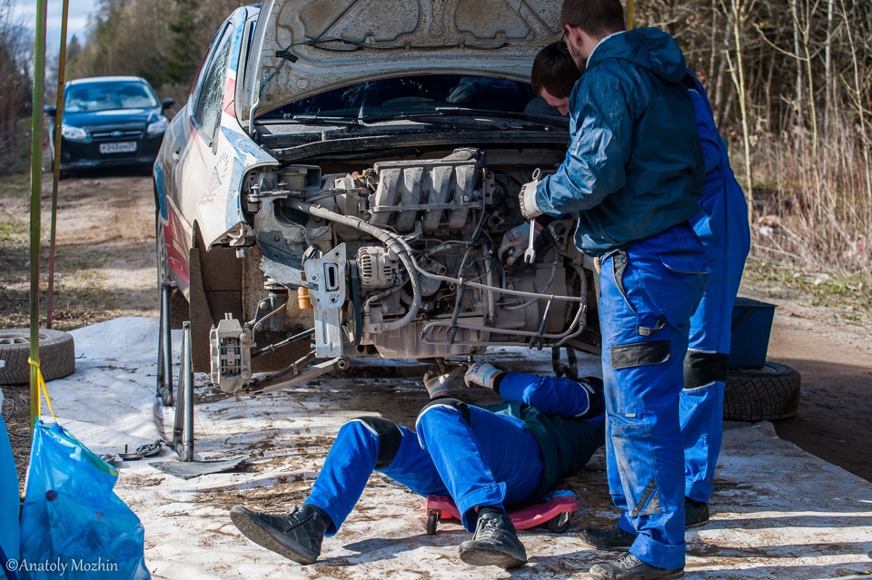

Продуманная раллийная машина не только быстра и живуча, но и удивительно ремонтопригодна. За неполные пятнадцать минут, которые требуются, чтобы отстегнуть "морду", открывается полный доступ к двигателю, коробке и прочим агрегатам. За время, отведенное на раллийный сервис, можно поменять даже коробку передач, не говоря уже о мелочах типа стартера или генератора.

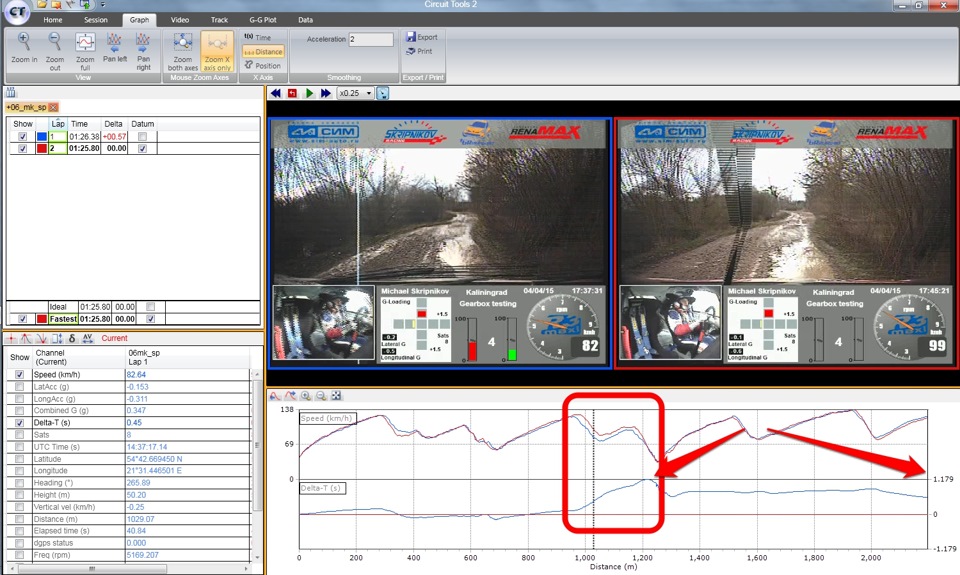

Вся тестовая работ базируется на сравнение двух и более проездов одного и того же участка.
Программа Рейслоджика синхронизирует данные заездов между собой и рисует диаграмму "Дельта-Т" — график отставания/опережения времени одного проезда от другого. Мы смотрим на эту линию, ищем, где находятся наиболее заметные разрывы, и внимательно разбираемся с причинами проигрыша или выигрыша. Вот собственно и вся телеметрия!
Теперь посмотрим, как это выглядит на практике.
На картинке внизу график Дельта-Т двух проходов одного и того же участка:
Красным обведено места того самого проигрыша/выигрыша времени — более секунды потеряно в одном повороте!
Щелкаем мышкой по нужному отрезку графика и смотрим на замедленном повторе, что происходило на каждом проезде:
На левой картинке пилот во всю штурмует лужу, что на двухстах метрах приведет к проигрышу в 1,179 секунды!

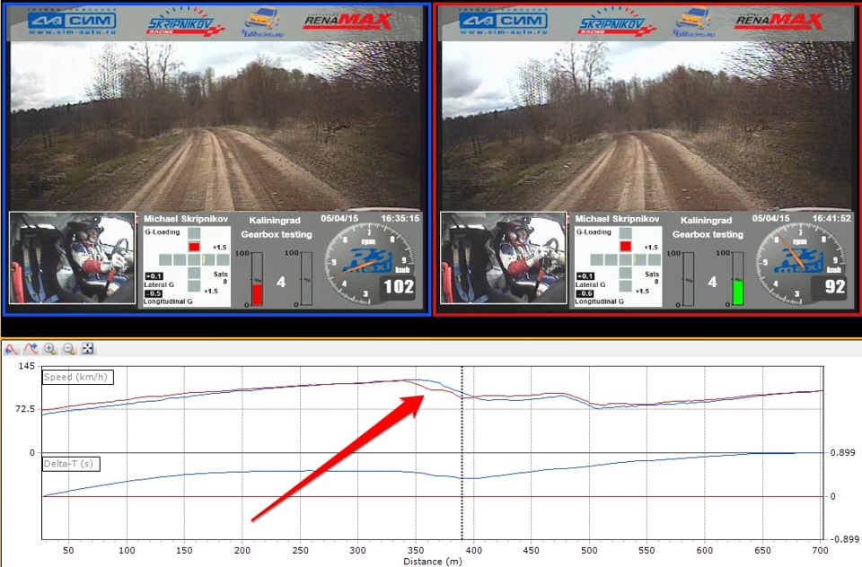

А теперь тест на жадность.
Вопрос: что делает синий пилот, который на следующих трехстах метрах проиграет красному полсекунды?
Правильный ответ: жадничает со скоростью на входе в поворот. Там, где красный, начавший тормозить на 30м раньше, уже открыл газ наполовину, синий только заканчивает торможение.
Цена этой жадности скорости — 0,5 секунды проигрыша с 300 метров! Помните: медленнее на входах — быстрее на выходах!
Собственно, находить, анализировать и осознавать такие моменты — одна из главных задач гоночной телеметрии. Надеюсь, этот пост будет хорошей иллюстрацией.

Привода у неё какие тонкие.
Эммм… Простите, а где Вы увидели привода? ))))
Я нашел только рычаг и рулевую тягу )
g-a.d-cd.net/24dc3a2s-960.jpg
Это привод. Рулевая тяга идёт выше и с такого ракурса не видна.
