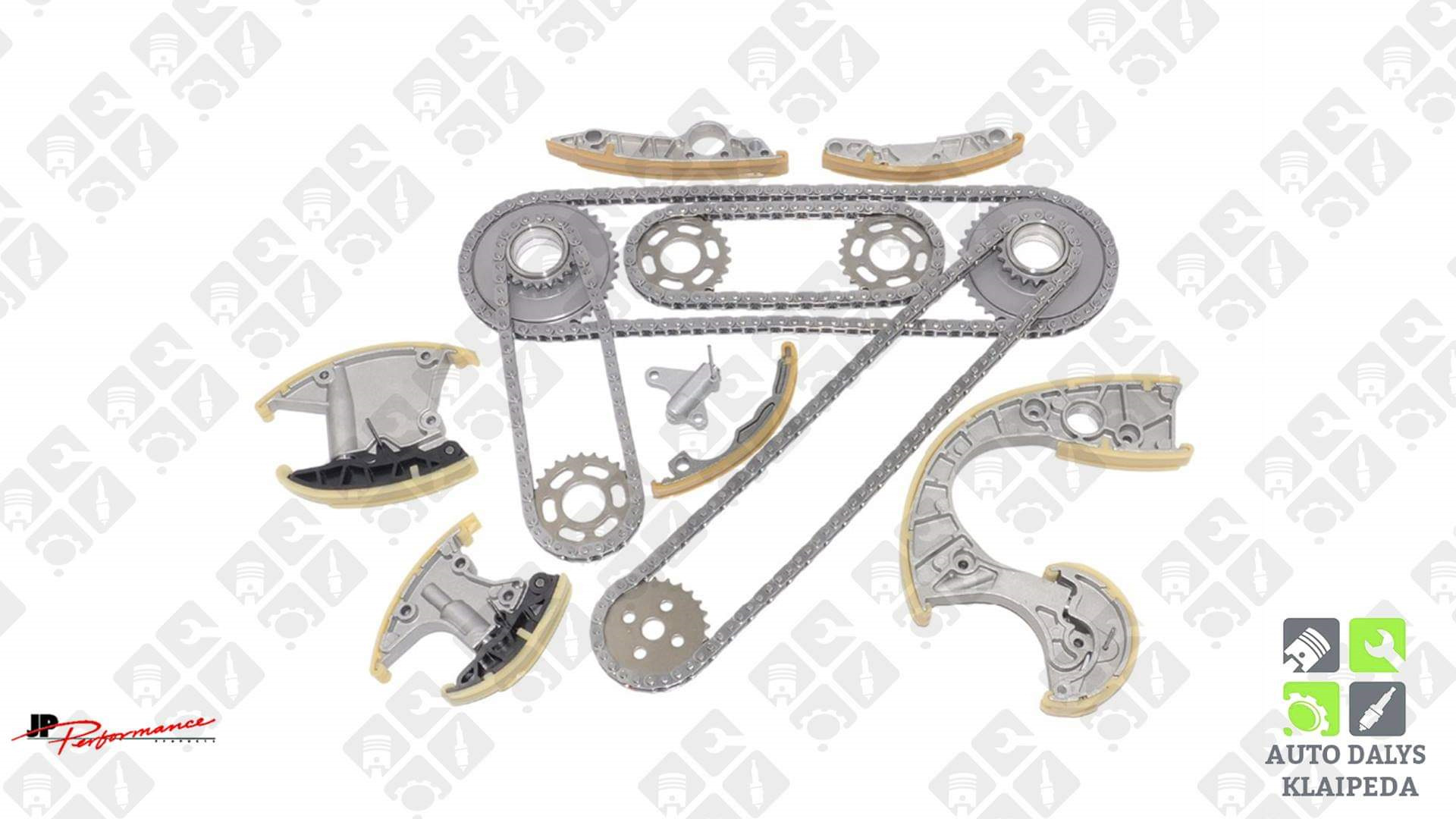

Здравствуйте
Што скажыте про токой комплект цепей,
Толи польские, толи китая
Цена 25 000, за все што на фото
Гарантия 240 000 км, заявлина
Стоит брать?
