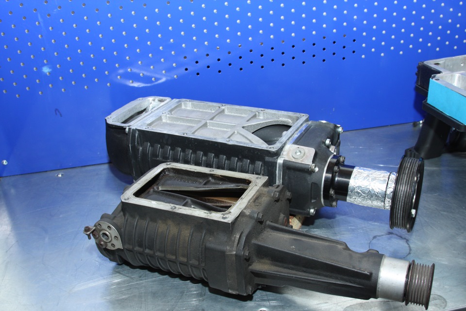

В этой записи хочу рассказать о компрессор ките, который выпускался под брендом TRD для некоторых uz. Вот так вот это выглядит.
Данное чудо техники имеет ряд просчетов, в результате которых пострадало и продолжают страдать многие владельцы. Сразу скажу, что данный кит был признан производителем косячным и снят с производства. Но некоторые изделия продолжают путешествовать от владельца к владельцу. Как говорится "убил свой мотор, дай убить другому")))

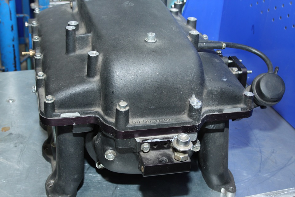

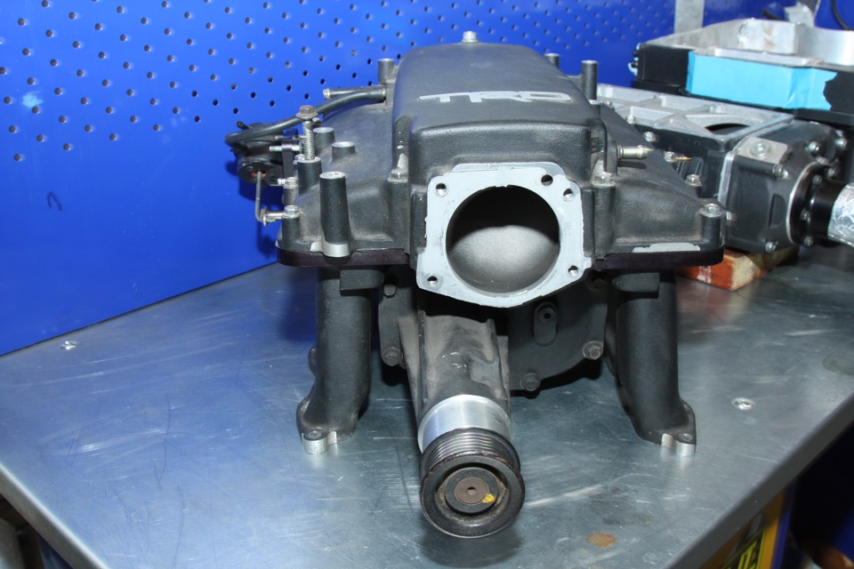

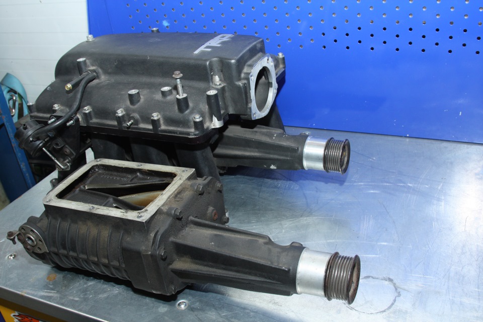

В ките используется суперчарджер типа ROOTS.

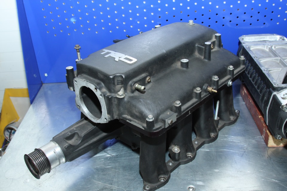

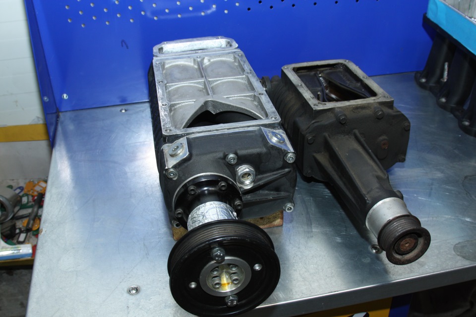

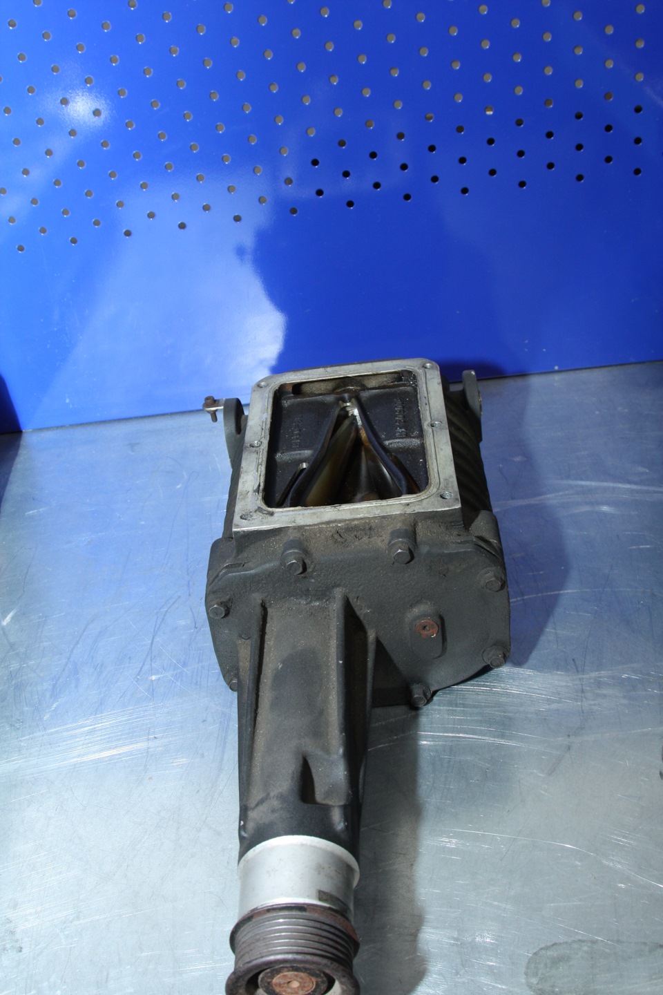

Неправильно подобрана производительность. Она слишком мала для этих моторов. В итоге производителю чтобы надуть всего 0,5 избытка, пришлось ставить очень маленький шкив и заставить компрессор работать на высоких оборотах.
На фото для сравнения Лисхольм для узета и рутс из кита TRD

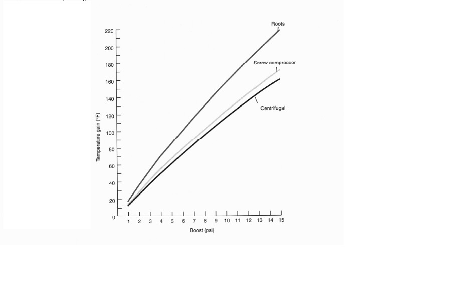

У суперчарджеров типа ROOTS есть недостаток — сильный нагрев нагнетаемого воздуха. На графике показано в сравнении с другими видами чарджеров.
Повышенные обороты чарджера отнюдь не способствуют охлаждению. Но все бы ничего если бы система имела правильно подобранный интеркулер. Но в TRD посчитали иначе и не стали парится с расчетами эффективности охлаждения. А поступили просто… Они вообще НЕ стали ставить никакого кулера. Даже самого маленького и захудалого))) В итоге по замерам температуры после чарджера иногда получалось достичь цифры в 150 градусов цельсия! Естественно на эту температуру влияет температура "всасываемого воздуха. А ведь эти киты продавались и в жарких странах))) Как вам такой тепловой заряд для мотора?)))

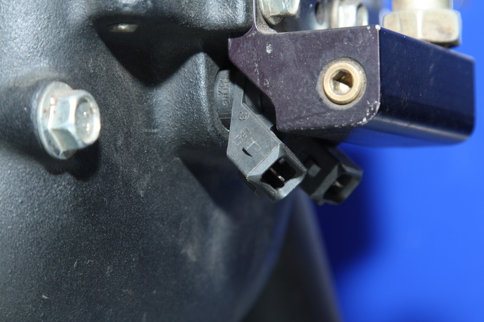

Как же TRD справилось с нехваткой топлива, которая появилась вместе с увеличением объема воздуха? Естественно штатные форсунки уже не хотели справляться и по хорошему их надо было заменить. Но и тут возникли "интересные идеи" у создателей. Они просто врезали две маленькие форсунки на входе в компрессор и все. То есть эти 2 форсуночни должны были "прыскать" топливо прямо в компрессор.
А вот блок управления этими форсунками в комплект кита уже не входил))) Входил пиги бэк, но на ранних версиях кита он не управлял этими двумя форсунками. Естественно ими надо было чем то управлять. Чем? Да хоть е-менджем))) Но многие владельцы и установщики просто были не в курсе или на что то понадеялись. В итоге часто эти форсунки ни чем не управлялись, а следовательно вообще не работали. Соответственно смесь беднилась. Но этого никто не знал, ведь ЭБУ то не настраиваемый. То есть владелец просто все все прикручивал, втыкал обманку от TRD и ехал отжигать))) Думаю то что происходило дальше с мотором для вас не секрет.

Откуда интересно там 150 цельсия? может у него эти форсунки дополнительные огнем плевались вместо бензина?) 50-70 градусов, это не очень уж страшная температура на впуске)
это нормальная температура на таких оборотах компрессора. именно для этого и ставится интеркуллер. Любой чарджер или турбо очень не кисло греют воздух. можешь вкрутить сенсор и убедится

могу ошибатся но тот что вы показали типа для сравнения этот компресор надует и в 6 литровый движок бар избытка.
м 90 и есть. То что для сравнения надует и больше 1,5. Но с тем шкивом как на фото он надувает те же 0,5, что и м90. Только производительность его гораздо выше и не требуется таких высоких оборотов. Температура воздуха ниже, ресурс выше и .т.д.
