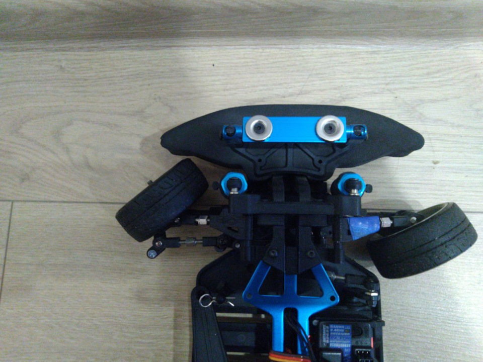

У нас в гостях Himioto Drift TC. На ней и позажигаем.
Что внутри
Сама машина выглядит достаточно просто, впрочем, нам на ней учиться ездить, а не любоваться красотами. Корпус – обычный литой «контур», который держится на четырёх «прищепках». Легко заменить в случае полного уничтоже, не жалко расквасить. Все повреждения лечатся степлером, строительным скотчем, мятным «Орбитом» и такой-то матерью.
Под корпусом – приводной мотор, батарейный блок, модуль радиопередачи, серво-машинка для управления передними колёсами. Всё это крепится на удачно скопированную раму модельки HSP Flying Fish, которая считается просто минимумом у RC-дрифтеров.
Разумеется, любители и профессионалы будут говорить, что у неё вялый коллекторный мотор, карданы вместо приводных ремней (хотя на тему того, что лучше, споры не затихают до сих пор), и в ней надо менять всё, от и до, но вы их не слушайте. «Нормальная» по их меркам модель стоит 20-30 килорублей, а нам и такая сойдёт, благо, главное здесь – понять основы и научиться ездить.
У модели достаточно много настроек, они хорошо описаны в прилагаемой инструкции. Регулируется нейтральное положение колёс (иногда требуется лёгкое смещение или коррекция нейтрального угла прямо на ходу, и аппаратура позволяет это сделать), несколько режимов работы акселератора, имитация перегазовки и блокировки задних колёс ручником.
В общем всё, что может потребоваться начинающему дрифтеру. Читайте инструкцию, господа. В ней много всего полезного.

Для того, чтобы научиться более-менее нормально контролировать машину в заносе, требуется провести первоначальную настройку шасси (в состоянии «из коробки» автомобиль готов к покатушкам, но лучше всё проверить).
Во-первых, специальными шайбами отрегулировать положение колёс: начинать будем с совершенно нейтральных настроек. Колёса выставить вертикально, параллельно корпусу, перпендикулярно осям – в общем, чтобы как в детских машинках, все углы под 90 градусов и никаких излишеств.
Далее проверяем, как машина ездит по прямой: не надо давить «газ в пол», просто убеждаемся, что машину не уводит влево-вправо. После аккуратно делаем развороты через левый и правый борт, без заноса, на минимальной тяге. Если вы всё верно настроили, машину не будет «уносить», она будет разворачиваться примерно по одинаковым радиусам и вести себя предсказуемо.
Теперь надо установить базовые настройки для дрифта. Вообще, параметры установки колёс относительно кузова влияют на поведение модели не меньше, чем мощность мотора и усилие на сервоприводе рулевого механизма. Сперва стоит ознакомиться со статьёй Википедии об углах установки колёс.
Из всех настроек для обучения дрифту нас интересуют только развал передней оси (стоит выставить -4o) и схождение колёс (небольшое отрицательное на передней оси, то есть «расхождение» буквально в пару градусов).
