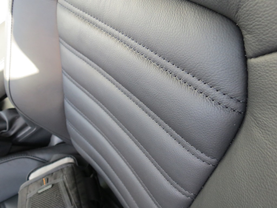

Я люблю кожаные кресла в машине. Они красивы и приятны на ощупь, особенно в новом автомобиле, где кожа чистая и эластичная. Как сделать так, чтобы кожа сохраняла хороший вид? Рассказываю на своём примере. Вот фото кожаного кресла до обработки:
Машина выехала из автосалона около года назад и с тех пор сиденья только протирались тряпочкой. Казалось бы, кресла в хорошем состоянии. Но они слегка грязноваты, потеряли былой лоск и пускай кожа всё ещё упругая, но уже далеко не такая как была раньше. Поэтому нам понадобится вот что:

ОЧИСТКА
Наносить кондиционер на грязное сиденье не имеет смысла — он просто размажется по грязи и не даст никакого эффекта. Разводим с водой Мерц (концентрация 1:10) или берём мыльную водичку. Смачивем губку моющим составом, слегка отжимаем, чтобы с неё не текло и аккуратно оттираем сиденье. Затем берём влажную микрофибру и протираем кресло от остатков чистящего средства или мыла. Если остались подтеки воды — вытираем насухо. На этом этапе вы можете увидеть какие-то повреждения кожи, которые раньше были скрыты под слоем грязи — не расстраивайтесь, они опять замажутся.
ОБРАБОТКА
Капаем на губку (на другую, не мыльную) кондиционер и равномерно наносим средство на кожу. Если получились подтёки или разводы — растираем сухой микрофиброй. Ждём. Поначалу всё такое жирненькое, но минут за 20 кондиционер впитывается и сиденье остается всё ещё слегка вощёным на ощупь, но уже не мажется. Кожа восстанавливает эластичность прямо на глазах, это особенно заметно вокруг швов. Жирный блеск исчезает через час-другой и остается только благородный лоск. Вот то же кресло после обработки и выдержки:
Добавить особенно и нечего. Я скептически относился к пропитыванию кожи ровно до того момента, как увидел результат применения Leather Star`а. Для себя вывод сделал однозначный: буду пользоваться регулярно и впредь. Очень уж понравилось.

Привет, скажи, как дела обстоят с глянцем, на обработаном сиденье наблюдается блеск. Он ушёл на следующий день?
Это фотка такая, блеска адского не было. Благородный мат получился

скажи, а после обработки кондиционером, хруст-скрип кож присутствует? И еще на фотках у тебя кожа не матовая, а как будто глянцевая или это блеск от кондиционера?
Это кожа от Тойоты, она новая не хрустела-скрипела. А поверхность стала благородно-матовой, фото не передает .
