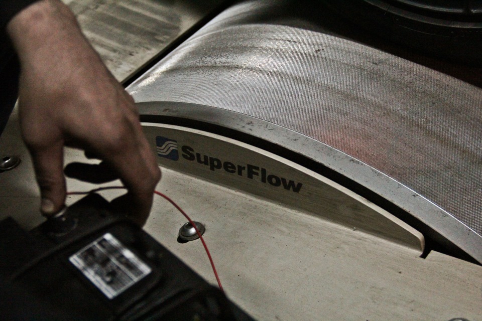

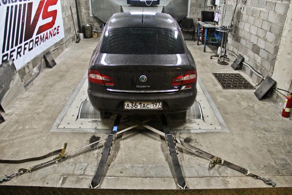

Все образцы испытывались на автомобиле Skoda Superb 1,8TSi с механической КПП. Подопытный автомобиль оснащен хорошо известным турбированным мотором объемом 1.8 литра, мощностью 160 л.с. Как многие уже догадались, автомобиль не сток. В качестве задела под будущие изменения в тюнинг-ателье VSPerformance была изготовлена гибридная турбина на основе стоковой, удалены катализаторы и немного поправлена прошивка блока управления под эти изменения. Величина наддува была увеличена на 0,1 бара, и изменена его полка (около 0,7 во всём диапазоне). Никаких изменений в части оптимизации работы под конкретное октановое число заливаемого топлива не проводилось.
Замеры проводили на полноприводном динамометрическом стенде SuperFlow в максимально одинаковых условиях. Для всех тестов выставлялись одинаковые параметры обдува и вытяжки, машина со стенда не снималась.
Октановое число измерялось прибором ОКТИС-2. Мы уже работали с ним и знаем его принцип действия. Прибор не относится к классу профессионального испытательного оборудования, и, не смотря на то, что он при расчёте показаний оперирует косвенными данными, считаем, что чем ближе показания ОКТИСа к заявленным АЗС, тем лучше сохранена технология приготовления, доставки и хранения топлива в общем случае.

После установки автомобиля на стенд отключается подающий бензонасос, машина на холостом ходу дорабатывает остатки предыдущего топлива в подающих трубках и в рейке. Этот шаг нужен для того, чтобы не смешивать бензины.
Затем открывается бензобак и с помощью стороннего насоса откачивается всё старое топливо и заливается новое.
После этого сбрасываются все адаптации двигателя, машина в течение минуты держится на нагрузке при скорости 100 км/ч.
После прогрева проводится три замера, третий принимается за результат. На этапе отработки методики мы выяснили, что именно на третьем тесте блок управления уже полностью адаптируется под новое топливо, и дальнейшие замеры дают разницу в десятые доли лошадей (даже если машина приезжает на следующий день).
