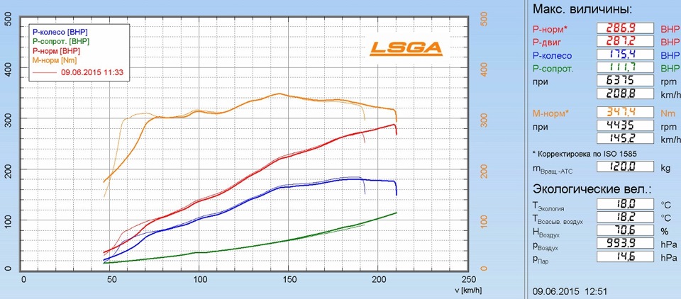

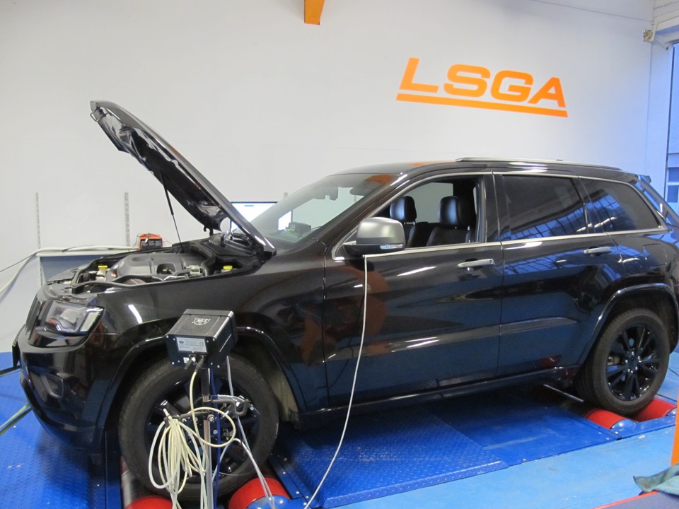

Следующий пример — Jeep Grand Cherokee 3.6 4WD. Заявленные показатели от производителя – 286л/с и 347 Нм.
Машина практически новая, владелец приобрел от одной очень известной Американской фирмы флешер с прошивками загружающимися через ОБД . Смотрим результат
Жирные кривые это показатели тюнинговые, а тонкие сток. Тюнинг мод соответствует результату заявленному производителем, а вот сток показал мощность всего 271 л/с. Как бы результат улучшения присутствует, уже хорошо. Но если внимательно приглядится к графикам, то отчетливо видно, что они идентичные. Вся разница заключаться в том, что сток прошивка на данном автомобиле имеет ограничение по максимальной скорости 190 км/час – после этого идет отключение подачи топлива. Весь тюнинг состоит в том, что была просто сдвинута эта отсечка. Это отчетливо видно на графике, да и что там говорить, я это увидел и в картах, когда после этого настраивал эту машину.

Касательно американского программатора, который Вы не называете, но можно догадаться, там в комплекте программы под разный бензин, выбирает владелец при установке прошивки, для 3.6 мин две, какой был бензин не факт, Вы не смотрели срабатывания датчика детонации, насколько углы откинуты были по факту на этом топливе и забеге, так что при таких разницах это все ловля блох по качеству бензина. Кроме того, отсечка по оборотам может меняться владельцем сабджа, и скорее всего отсечка на 190 достигалась не по скорости, а по оборотам.

Насколько понимаю, вы меряете колесные силы и пересчитываете их в силы на маховике. Может быть разница по джипу обусловлена погрешностями измерения и пересчета? Прочитал оба поста, полностью согласен с рассуждениями и они подтверждают все мои выводы о чип-тюнинге, но ситуация с джипом для меня остается неясной. Насколько я понимаю, производитель может выпускать авто с превышением реальной мощности относительно заявленной, но не с понижением, иначе это будет обман клиента, что чревато.
ваши бы слова да прокурору в уши… пример: хонда аккорд 8 поколения. дорестайл. мотор k24z3. заявленная мощность по паспорту- 201 кобылятина. стендовали 4 автомобиля, 2 акпп, 2мкпп. по факту от 183 до 186…
Вот я и говорю, слишком странно. Скорее всего дело в разном проведении измерений, разном топливе и не совсем верном пересчете потерь в трансмиссии. Не могут же они все поголовно просто так врать.
