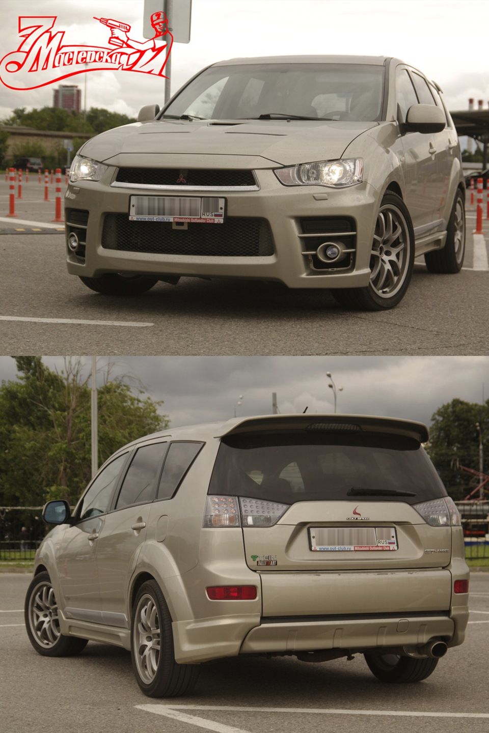

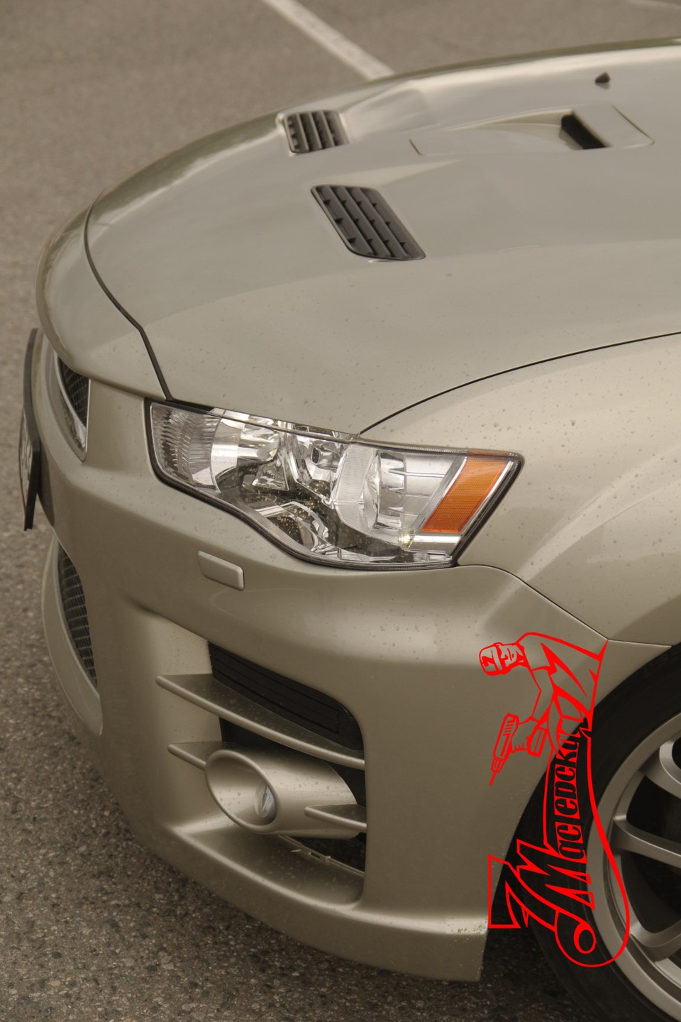

Я уже рассказывал о том как мы делали из обычного капота для мицубиси аутлендер, капот ЭВО. Сейчас речь пойдёт о готовом результате. Прошлый раз мы закончили на малярном этапе. То есть капоту были заданы основные формы и он отправился на финальную доводку и покраску.

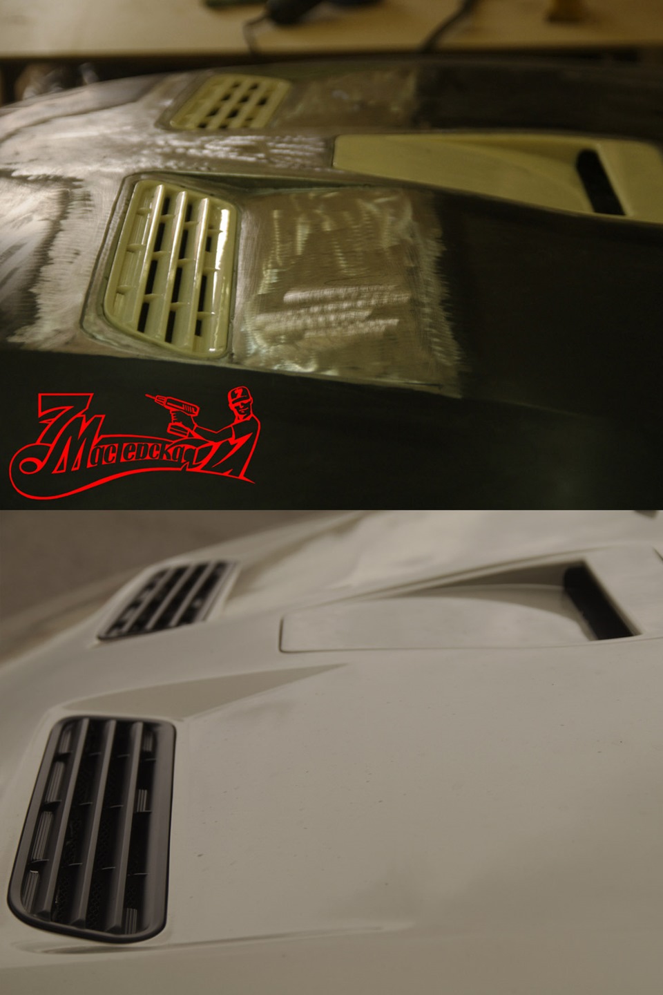

Вкратце ещё раз повторю основные этапы трансформации. Изначально был обычный капот, из которого нужно было сделать эво монстра. Были и вставки воздухозаборников в количестве 3 штук.

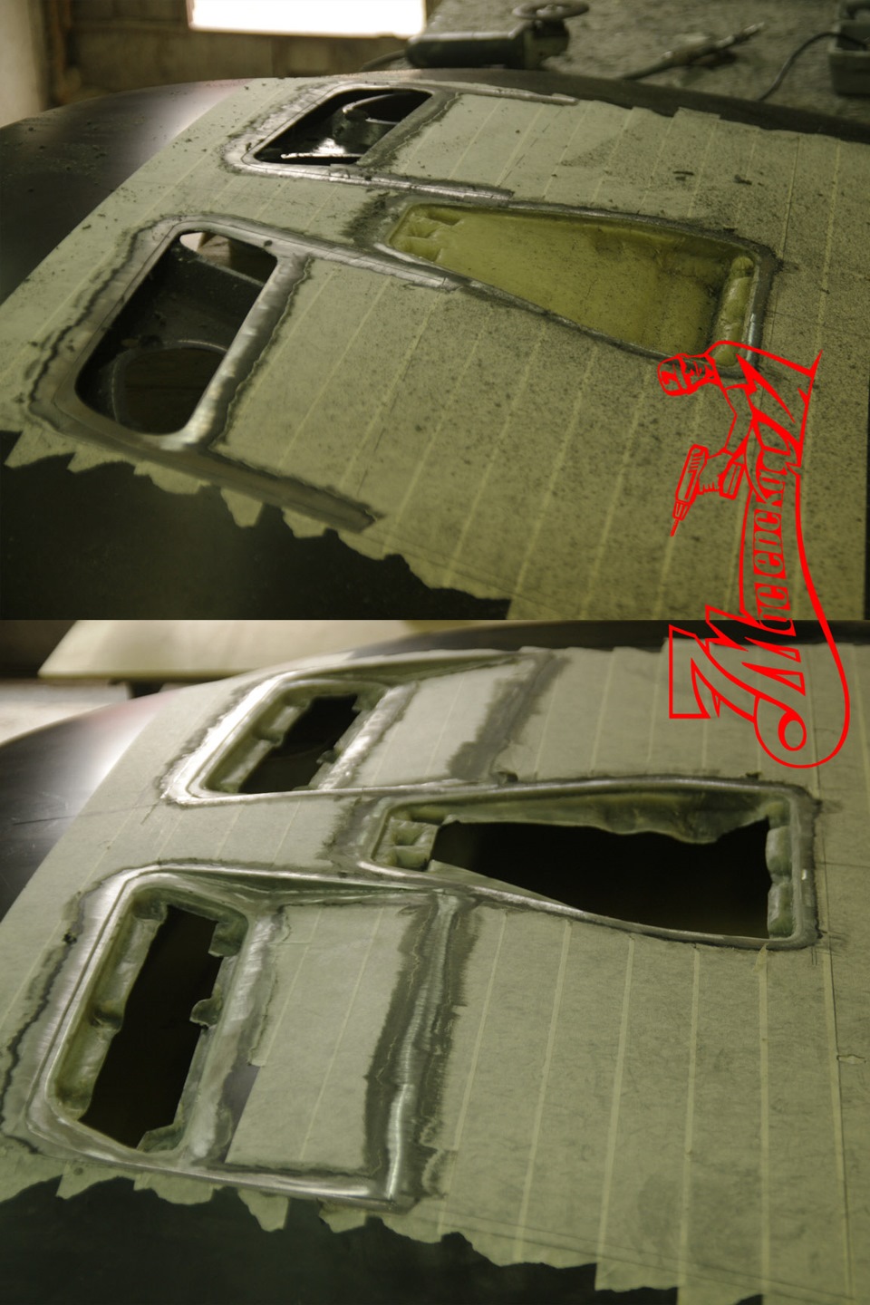

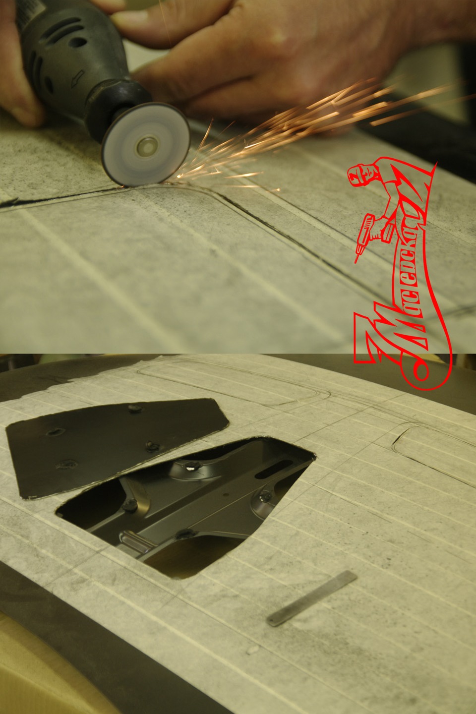

Капот был размечен глядя на дизайн лансер эволюшн и с учётом особенностей митсубиси аутлендер. При этом пришлось затронуть и внутренние усилители.
Далее все новые поверхности были сформированы с использованием специальной полиэфирной смолы, имеющей улучшенную адгезию с металлом. Благодаря новым объёмам, жёсткость внешней поверхности не только не ухудшилась, но приобрела дополнительную твёрдость.
Было опасение, что изменение формы спровоцирует потерю форм и как следствие большое количество шпатлёвки. Однако грамотная последовательность резки и точный расчёт свели эти опасения к минимум. По словам хозяина капот даже стал легче прежнего.

а ниче страшного, что вы ребра жёсткости попилили ?
Насколько мне известно, капот прослужил 5 лет у одного владельца и в пролом году благополучно продано новому, на другой автомобиль. Никто, кроме вас не обеспокоился рёбрами )
хм… т.е. можно пилить не волнуясь ?) я просто себе планирую сделать…
Я так не говорил. Волноваться нужно и если пилить, то с умом и по возможности усиливать.
ясно что ничего не ясно)
конкретикой какой то можете помочь ?
Если речь о Лансер, то проще найти готовый капот, чем резать штатный
так я новый и нашел. только у него жабр нет. а тот, что с жабрами — пластиковый в 5 раз дороже.

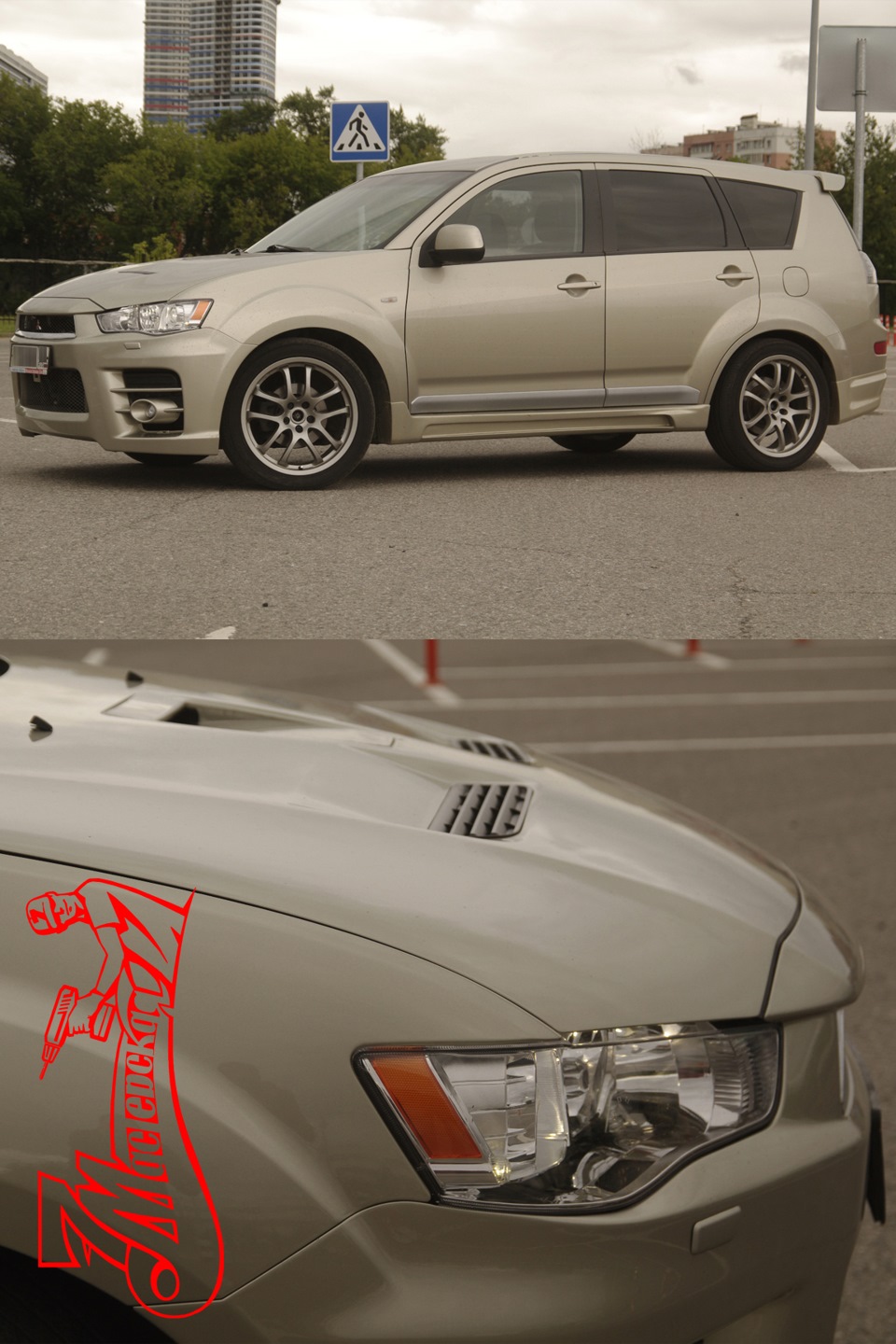

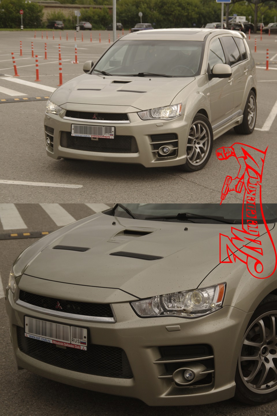

Отличная тема ! А центральный треугольник работает на вдув ? Как у GT-R маленькие треугольнички?
Всё верно
Привет. На Ниву охлаждение придумаем?)
Они функцианирующии или для красоты
100% работает и охлаждает

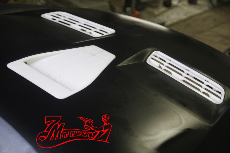

А сами воздухозаборники как называются?)
MBL84021L
MBL84021R
MBL84022
TRITON-STT
Это запчасти для лансер эво. Можно найти оригинал или неоригинал
Спасибо!

Что-то слишком много рёбер жёсткости "потерял" капот…
что поделаешь, если охлаждение и теплоотвод важнее))
хозяину авто показалось что слишком чисто у него под капотом?:)))
через эти отверстия особо грязь не летит
Ну конечно… Особенно зимой и на трассе
Езжу и зимой на трассе 120 км Москва Переславль и обратно )) мыл двигатель как и раньше раз в год
