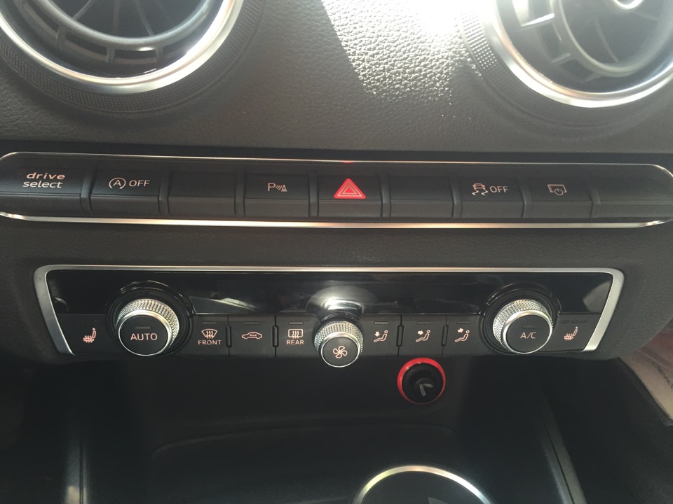

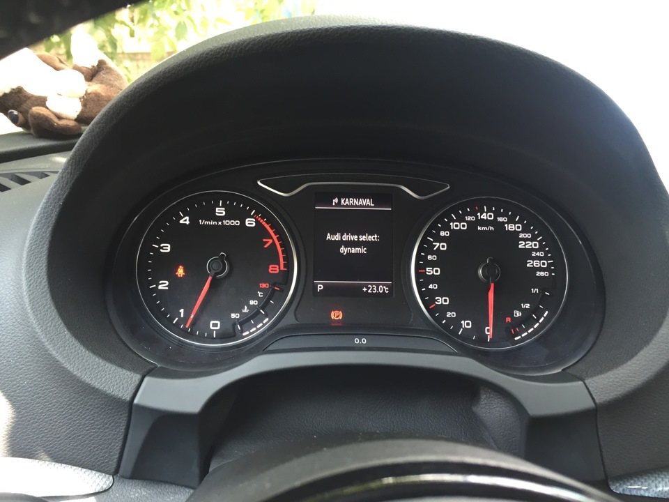

Теперь на A3 стала возможна такая полезная опция как Audi Drive Select.
Подробно как все работает можно увидеть на видео
-Доступно для любых комплектаций и аудио систем
-Кнопку поставить можно, но не обязательно
-Доступно для любых коробок и двигателей
-Переключения производятся с кнопки или через меню магнитолы

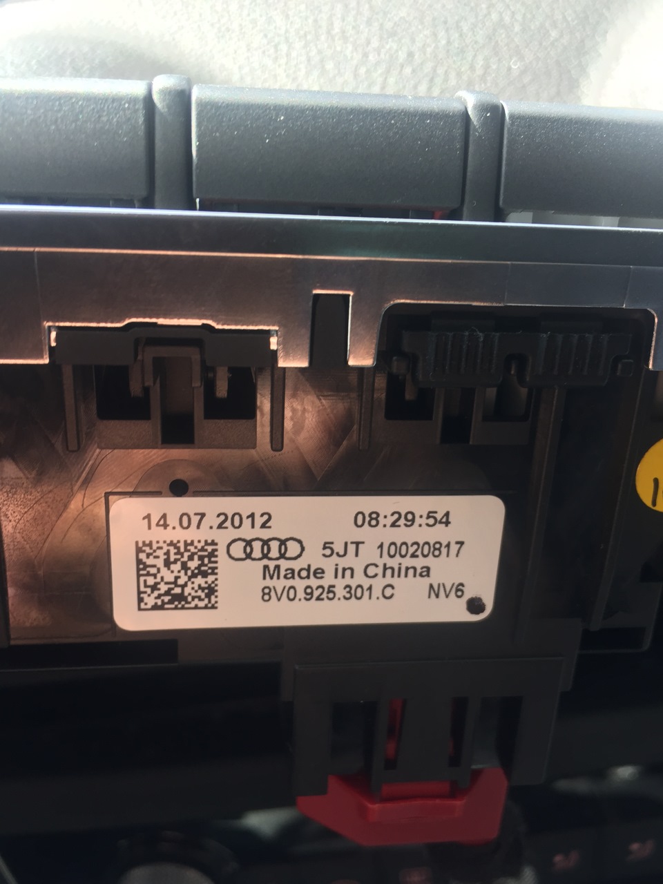

Для тех кто хочет, чтобы вообще все было по феншую можно заказать панель кнопок. Номер и общий вид ниже.

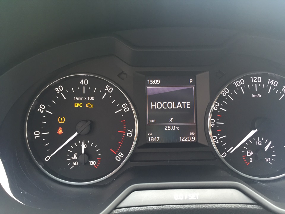

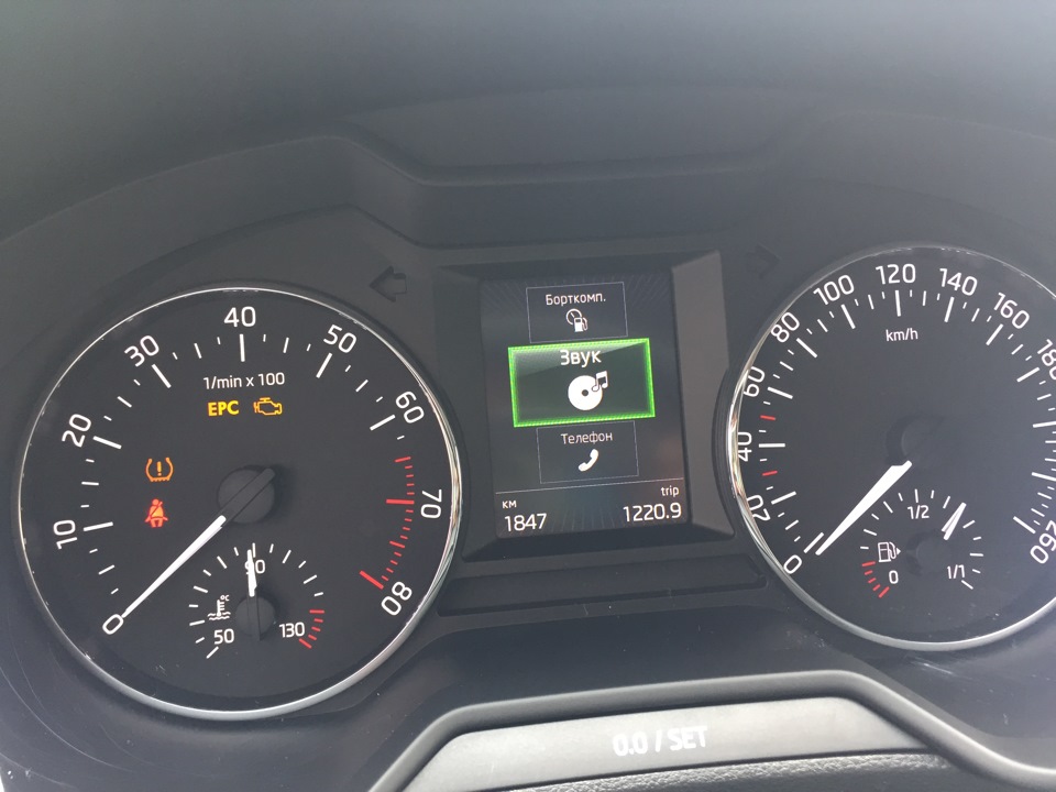

2. Для Октавии 2016 м.г. для всех медиасистем стало доступно экоменю Green Drive
3. Для Октавии 2015 — 2016 м.г. для цветных приборных панелей возможно изменение скина.

Привет, скажи пожалуйста, мне нужна планка кнопок с кнопкой ауди драйв селект, но без передних парктроников и помощи парковки, этот номер 8V0925301DNV6?
Я зч не занимаюсь
